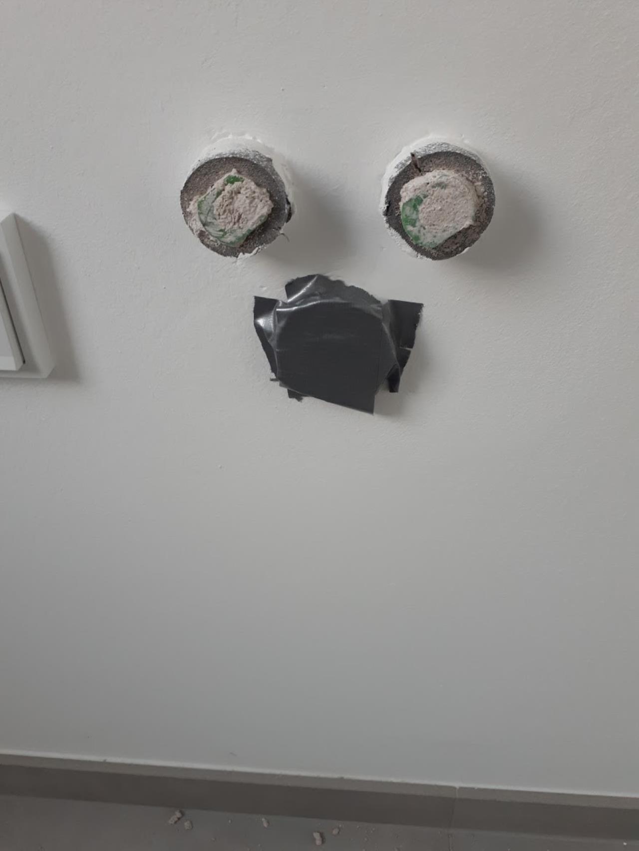

Habs gefunden - der Grund war/sind sämtliche Abläufe bei Waschbecken und WCs. Ich habe diese vorerst mal provisorisch zugeklebt und nun ists im Haus vorbei mit dem Pfeifkonzert Später, wenn dort der Sifon angeschlossen und mit Wasser gefüllt ist, sollte das Problem dann auch nicht mehr bestehen, denke ich. |
Einfache Lösung, wie vermutet. |
Ja, wenn mans weiß ists einfach Ev. hilfts ja wem, der das selbe Problem hat, deshalb hab ich hier meine Lösung genannt. |
Der Vollständigkeit halber würde ich die passenden Deckel empfehlen, die halten dauerhaft und sind auch wasserdicht in umgekehrter Richtung und helfen auch gegen unangenehmen Geruch aus dem Kanalbereich. Und finanziell auch nicht viel teurer als das Klebeband. |
Danke! Die Amaturen sollen in den nächsten Wochen montiert werden, von daher ist die "Klebeband Lösung" ausreichend. Wenn man aber hier länger nix montiert wären passende Deckel natürlich die richtige Lösung. |
