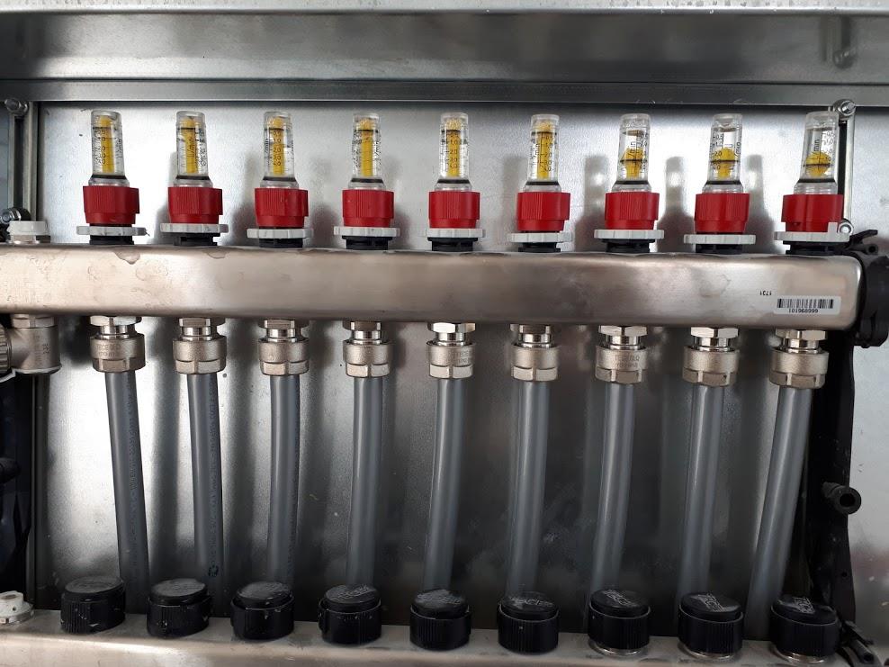

Ich habe mir jetzt den FBH FBH [Fußbodenheizung] Verteiler im OG nochmal angesehen. Installateur hatte ja gemeint, er hat diesen wieder abgedreht, aber eigentlich ist er dzt. ja aufgedreht.
D.h. ev. war dann eh aufgedreht - aber das wäre dann widersprüchlich zu seiner Aussage.
Weiters hat er gesagt, dass er den Abgleich der Heizkreise gemacht hat, wobei wir die Berechnung von einer anderen Firma haben machen lassen, nachdem uns dieser nicht zur Verfügung gestellt wurde (welche dann festgestellt hat, dass 2 Heizkreise zu wenig geplant waren im EG).
In den Unterlagen dieser FBH FBH [Fußbodenheizung] Planungsfirma steht die für jeden Raum ermittelte Heizlast und Durchflussmenge. Wie kann der Installateur ohne dieser Unterlagen den hydraulichen Abgleich machen, frage ich mich? Diese Unterlagen hätte er dazu ja davor von uns verlangen müssen, oder?
2018/20181223761752.jpg
So sieht der Heizkreisverteiler im OG dzt. aus. Bei den 3 linken Heizkreisen ist die Durchflussmenge scheinbar um die 3l/min, bei den anderen Heizkreisen ist die Durchflussmenge unter 0,5l? Ist das normal, dass hier so ein Unterschied ist?
...oder ist es vielmehr so, dass alle bis auf die 3 rechten Heizkreise alles abgedreht ist?

Die anderen Heizkreise sind abgedreht (die schwarzen Drehregler unten sind zu).

Stimmt, dadurch ist mir jetzt auch die Aussage des Installateurs verständlich als er gesagt hat, er hat die Heizung "wieder abgedreht, wie es war". Es war nicht die gesamte FBH FBH [Fußbodenheizung] abgedreht sondern nur einzelne Heizkriese. Wir haben hier nie selbst etwas herumgedreht, ich befürchte daher nachwievor, dass diese einzelnen Heizkreise beim Ausheizen nicht aufgedreht waren.
Die 3 rechten Leitungen gehen ins Bad und ein die Hälfte vom Gang.
Das ist ja noch blöder, jetzt war beim Ausheizen ein Teil der FBH FBH [Fußbodenheizung] aufgedreht emoji
Ich habe die anderen Heizkreise jetzt auch aufgedreht und diese laufen dzt. mit der FBH FBH [Fußbodenheizung] mit geringer VLT mit. Die Frage bleibt: soll ich jetzt  mit der VLT nochmal rauffahren, damit auch dieser Bereich des OG ausgeheizt wird?

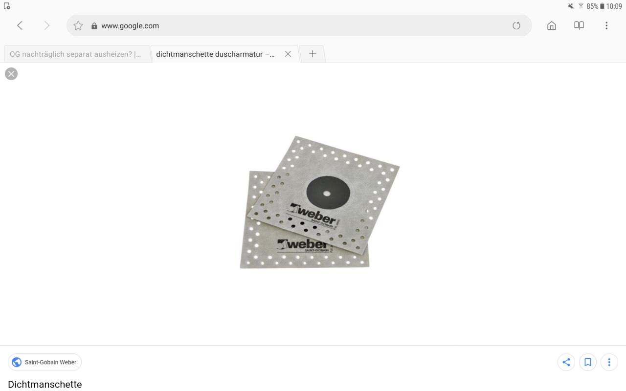

heislplaner schrieb: badbereich die anschlusssstoppeln verlängern damit der fliesenleger die dichtmanschetten anbringen kann
Ich habe mir im Netz dazu Bilder angesehen, wo das bei einer Rigips Wand dargestellt wurde. (https://www.heimwerker.de/dusche-abdichten/) Macht man das nur bei einer Rigips Wand oder hätte man das bei einer Ziegelwand auch machen sollen/müssen?

die manschetten sind immer (auch bei mauerwerk) vorschrift - aber sollen so aussehen wie auf meinem bild. erst durch das überstülpen des gummis in der mitte über die eingeschraubte verlängerung macht
2018/20181225331452.png
den anschluss dicht. wenn man (wie leider meistens gemacht) erst die manschette anbringt und dann die stoppeln einschraubt ist der anschluss nicht dicht, weil das wasser erst wieder nach innen geleitet wird
