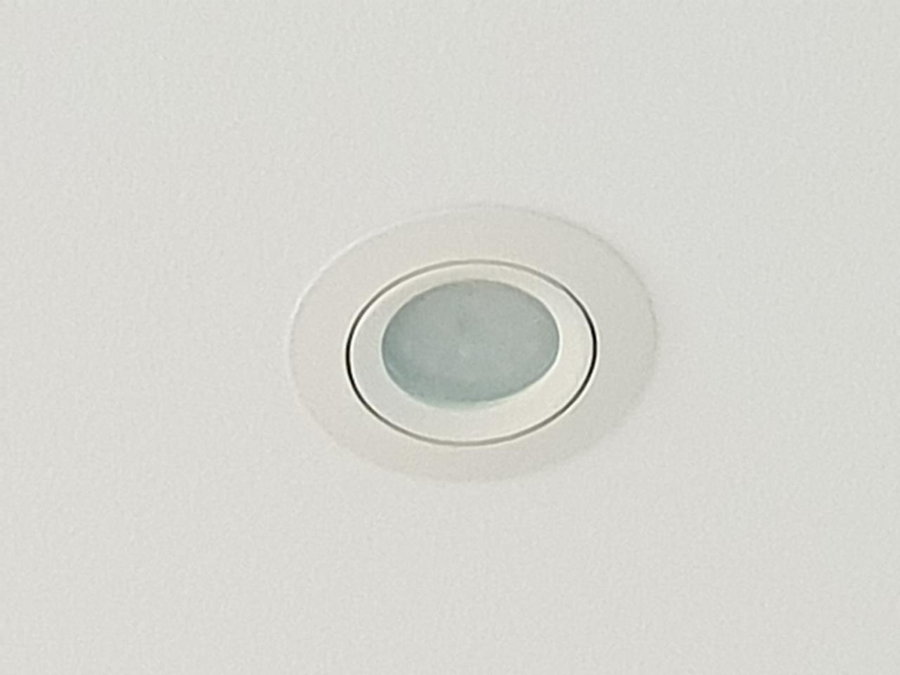

Ich hab im Haus über 60 Stk Spots verbaut. Ich bin aufgrund guter Erfahrungen im Reihenhaus vorher, wieder bei Sebson gelandet. Es wurden die schwenkbaren Spotrahmen in Weiß, sowie GU10 LED seperat verbaut (auch von Sebson). Nach über 1 Jahr im Haus bin ich noch sehr zufrieden damit. Bis jetzt ist kein Spot ausgefallen oder sonstige Probleme aufgetreten. Ein leichtes (hochfrequentes) Flackern habe ich aber schon bemerkt, ist aber bis jetzt ausser mir, keinen aufgefallen. Ich muss aber auch sagen, dass es sicher auch bessere und natürlich auch teuere Led's gibt. Für mich war wichtig das ich die Led's extra tauschen kann, damit ich Herstellerunabhängig bleiben kann. Ich hab sie nicht dimmbar, dafür aber in Ambienteszenarien gesetzt.
