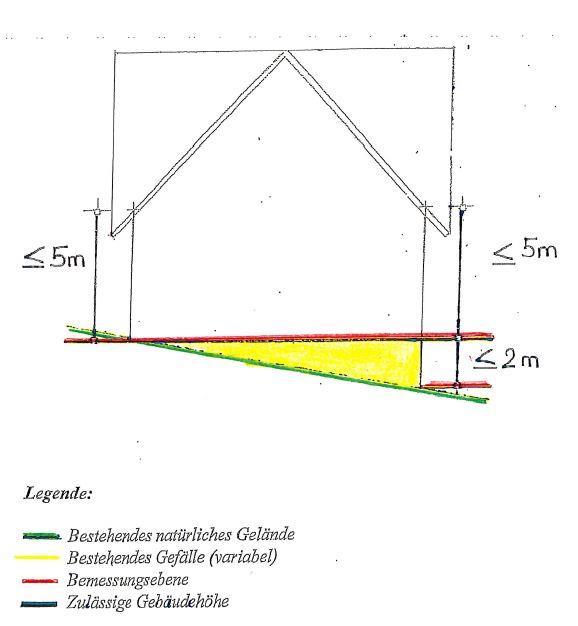

In der Bebauungsverordnung unserer Gemeinde steht außerdem folgender Passus bezüglich der einzuhaltenden Gebäudehöhe:
"§6 Baukörpergestaltung (1) Scheint im Bebauungsplan die Bezeichnung "GH" (Gebäudehöhe am Hang) auf, so gilt grundsätzlich eine Gebäudehöhe von 5 m, wobei talseitig diese Gebäudehöhe um jenes Maß überschritten werden darf, um welches das Gelände an den jeweiligen Gebäudefronten fällt. Als Bemessungsebene gilt jene gedachte horizontale Fläche, die vom höchstgelegenen Punkt des bestehenden Geländes am Gebäudestandort ausgeht. Hangabwärts ist diese Bezugsebene dort neu anzulegen, wo innerhalb der Gebäudefront das Maß des natürlichen Gefälles 2 m übersteigt."
Fakt ist, dass unser Grundstück verhältnismäßig eben ist. Allerdings sind 5 m Gebäudehöhe auch nicht allzuviel und wir würden diese Vorgaben möglichst effizient ausnutzen.
Meine Frage wäre, wie man den Begriff "Gebäudestandort" des o.g. Absatzes verstehen kann, um den höchstgelegenen Geländepunkt festzulegen?
Kann ich hier vom höchstgelegenen Punkt des gesamten Bauplatzes ausgehen oder lediglich vom höchsten Punkt des Grundstücksbereiches, auf dem der Grundriss des Hauses zu stehen kommt?
2018/20181215158207.jpg
Freue mich über Erfahrungen und Antworten!

Und wenn ja, dann ist auch das eindeutig. Sowohl aus der Zeichnung, wie auch aus dem Text: "Gebäudestandort"= da, wo das Gebäude steht! Und nicht irgendwo sonst.
