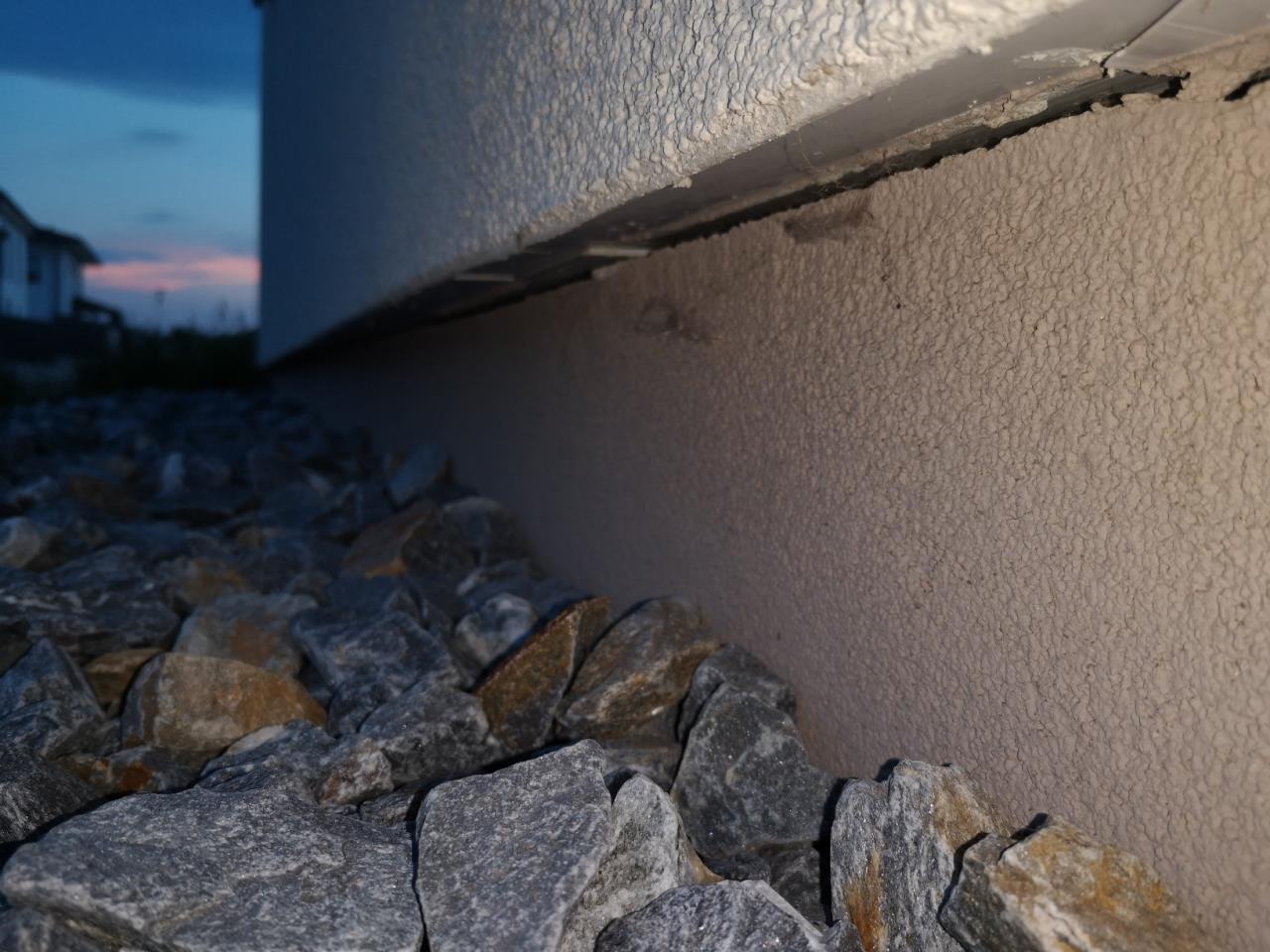

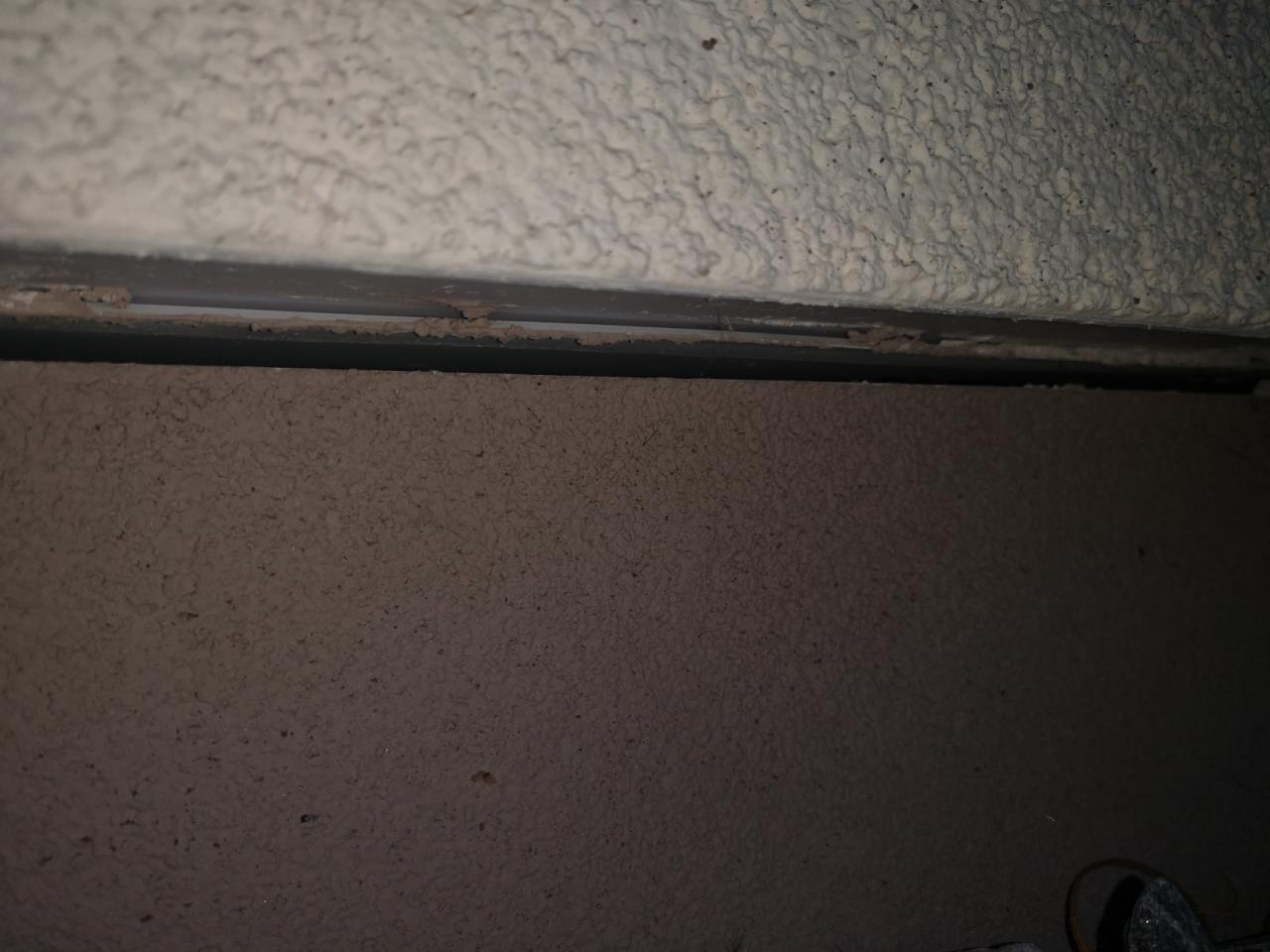

Hallo Leute,
Mir ist aufgefallen, dass unsere sockeldämmung große risse hat.
Hat jemand eine Idee man die risse verschließen kann ohne alles aufzugraben?

  •  teslason
15.12.2018  (#1)
Als erstes solltest du die Ursache beseitigen, warum es dir die Dämmung nach unten zieht. Solange sich die Platten weiter setzen wir es nicht viel Sinn haben , den Zwischenraum zu verschließen.
Hast du mit Keller gebaut? Wenn Ja, Noppenfolie daran? Das war bei mir die Ursache (Noppen blöderweise richtung Dämmung).
Hat sich die ersten 2 Jahre auch etwas gesetzt, aber weit nicht so stark wie bei dir. Jetzt ist seit 6 Jahren Ruhe...

  •  teslason
16.12.2018  (#3)
Wie weit unters Niveau gehen die Platten bei dir?
Weit kanns ohne Keller ja nicht sein, deswegen wunderts mich das der Spalt so massiv ist.. Dann kannst du gleich deinen Fassaderer an der Hand nehmen, und auf Garantie neu machen lassen. Gedübelt hat er ja anscheinend auch nicht. Dichtschlämme im Übergangsbereich ist auch keine drauf...
Warscheinlich wird sich das in einem Winter nicht gravierend auswirken, ich würds richten lassen, außer ich hätte es selbst gemacht...
aber fachlich gut schaut das jetzt nicht gerade aus.

  •  Eddy1
16.12.2018  (#5)
Ja wurde nur geklebt eben wegen der Abdichtung. Die Platten gehen ca noch 15cm unters Niveau. Der Fassaderer tröstet mich jedesmal nur und sagt wir sollen 3 Jahre warten bis sich alles gesetzt hat. Nur dann kann er sich abputzen.. Er sagt ICH soll das mit Silikon zuschmieren ich bin zwar kein Fachmann aber das da kein Silikon her gehört weiß denke ich jeder..
