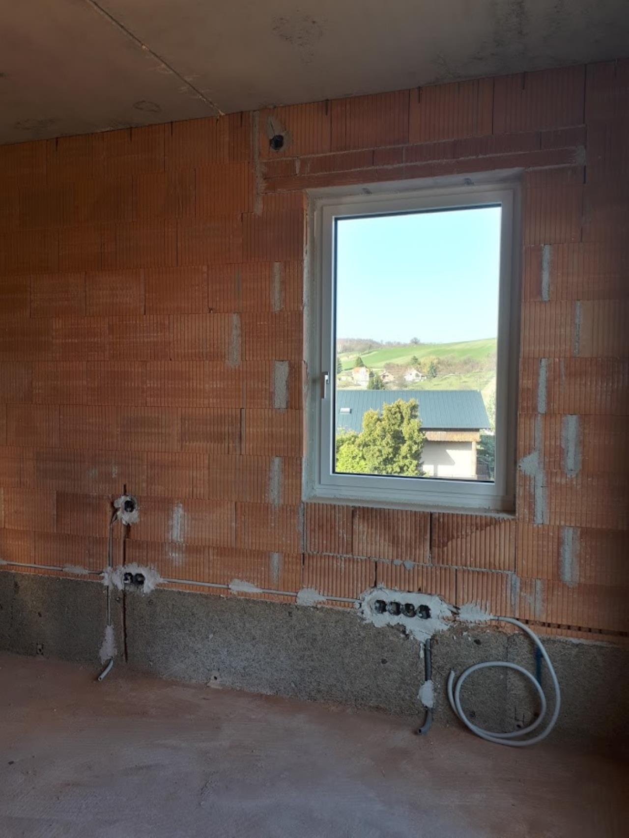

  •  chrismo
14.12.2018  (#7)
querty schrieb: Wie sonst werden die Stromleitungen verlegt? Alles am Boden und wo erforderlich dann Leitungen nach oben?
Genau so haben wir das gemacht. Ein kurzer vertikaler Schlitz rechts und links je (Mehrfach-)Dose. Die Leitung zur nächsten Dose dann am Rohbetonboden. Erspart sehr viel Arbeit und schwächt die Wand nicht unnötig.

  •  Hammerfaust
14.12.2018  (#8)
chrismo schrieb:
__________________
Im Beitrag zitiert von querty: Wie sonst werden die Stromleitungen verlegt? Alles am Boden und wo erforderlich dann Leitungen nach oben?
Das ist eine mMn eine schlaue und schnelle Lösung. Ist das Setzen der Leerverrohrung unter dem Estrich eigentlich aktuell eine "Standardlösung" die in vielen Neubauten so gemacht wird?

  •  massiv50er
14.12.2018  (#9)
Hammerfaust schrieb:
__________________
Im Beitrag zitiert von chrismo: __________________
Danke an alle für ihre bisherigen Antworten! Bin jetzt wieder schlauer
was wäre den deine alternative dazu?^^
  •  chrismo
14.12.2018  (#10)
Hammerfaust schrieb: Ist das Setzen der Leerverrohrung unter dem Estrich eigentlich aktuell eine "Standardlösung"
Ja.

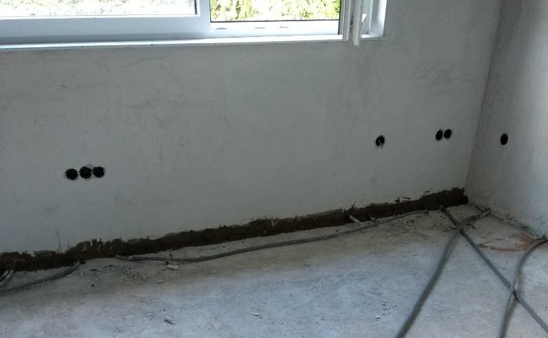

  •  querty
14.12.2018  (#11)
War bei uns wie geschrieben so:
2018/20181214844718.jpg
Nachdem der Einschnitt nicht tief war, hatte ich statisch keine Bedeneken - bin aber natürlich kein Statiker. Elektriker und Baumeister haben auch nicht gesagt, dass das ein Problem wäre.
  •  massiv50er
14.12.2018  (#12)
querty schrieb: War bei uns wie geschrieben so:
über kurze strecken 1-2m ok. aber über lange strecken würd ich das nicht machen. und sehe auch keinen vorteil darin...
