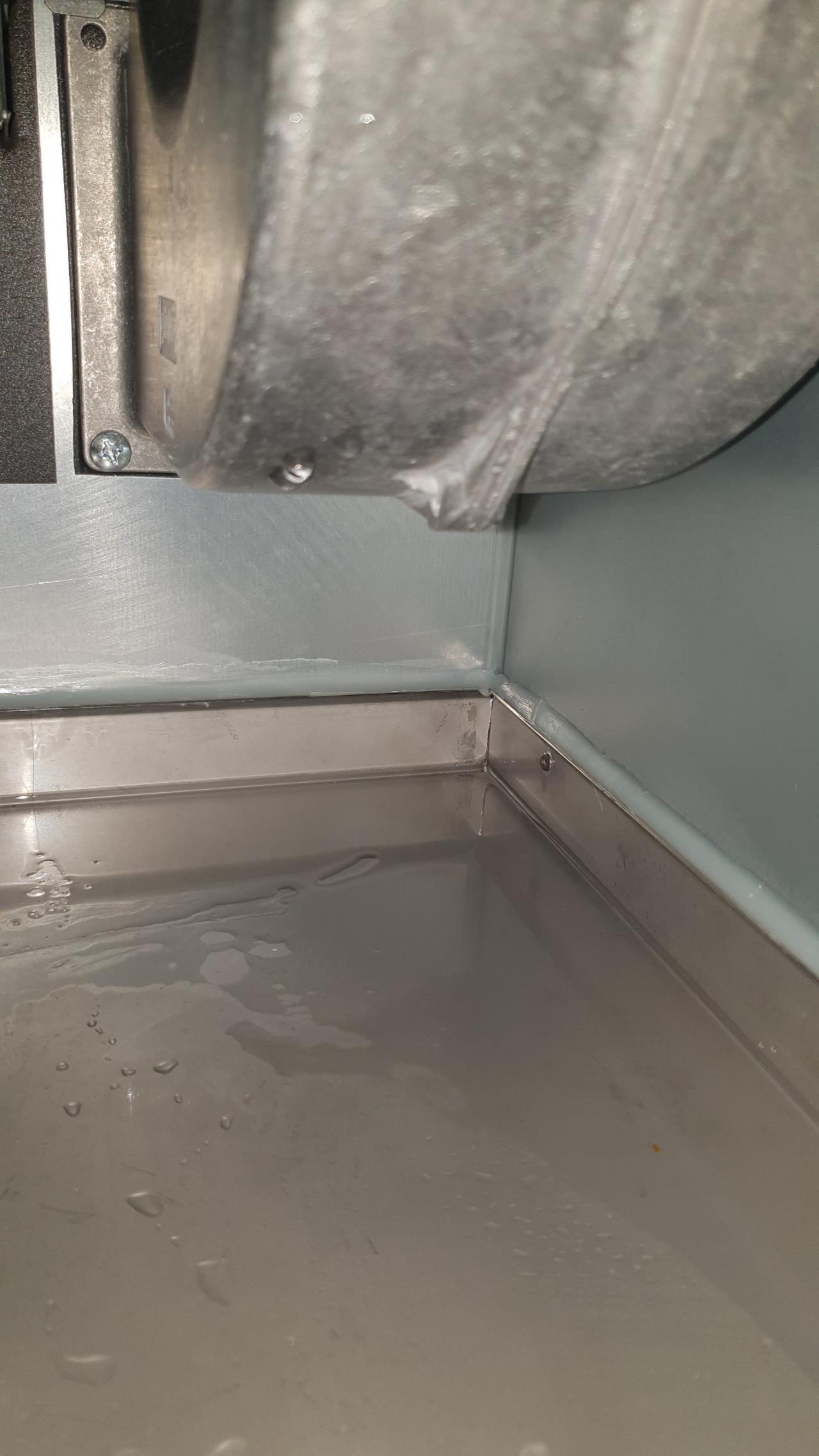

heute beim wöchentlichen Check im Technikraum ist mir eine richtige Latschn unter der KWL KWL [Kontrollierte Wohnraumlüftung] aufgefallen. Als erstes habe ich gedacht, der Kondensatablauf ist etwas verstopft oder es tropft auf der Seite vorbei. Dort war aber alles dicht.
Als nächstes ist mir aufgefallen, dass es durch eine Öffnung links unten tropft.

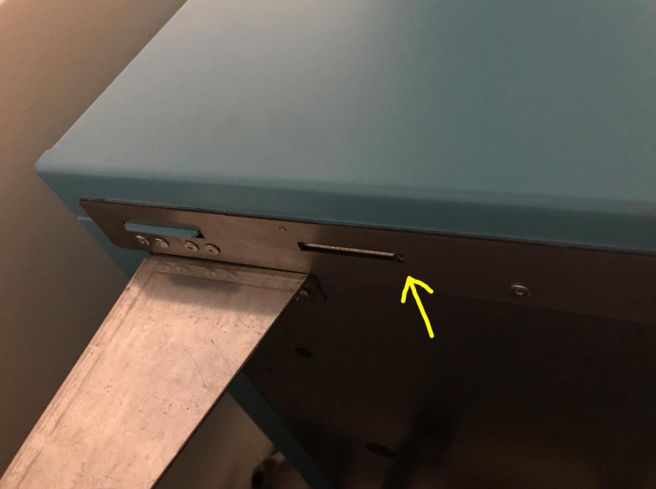

2018/20181202154104.png

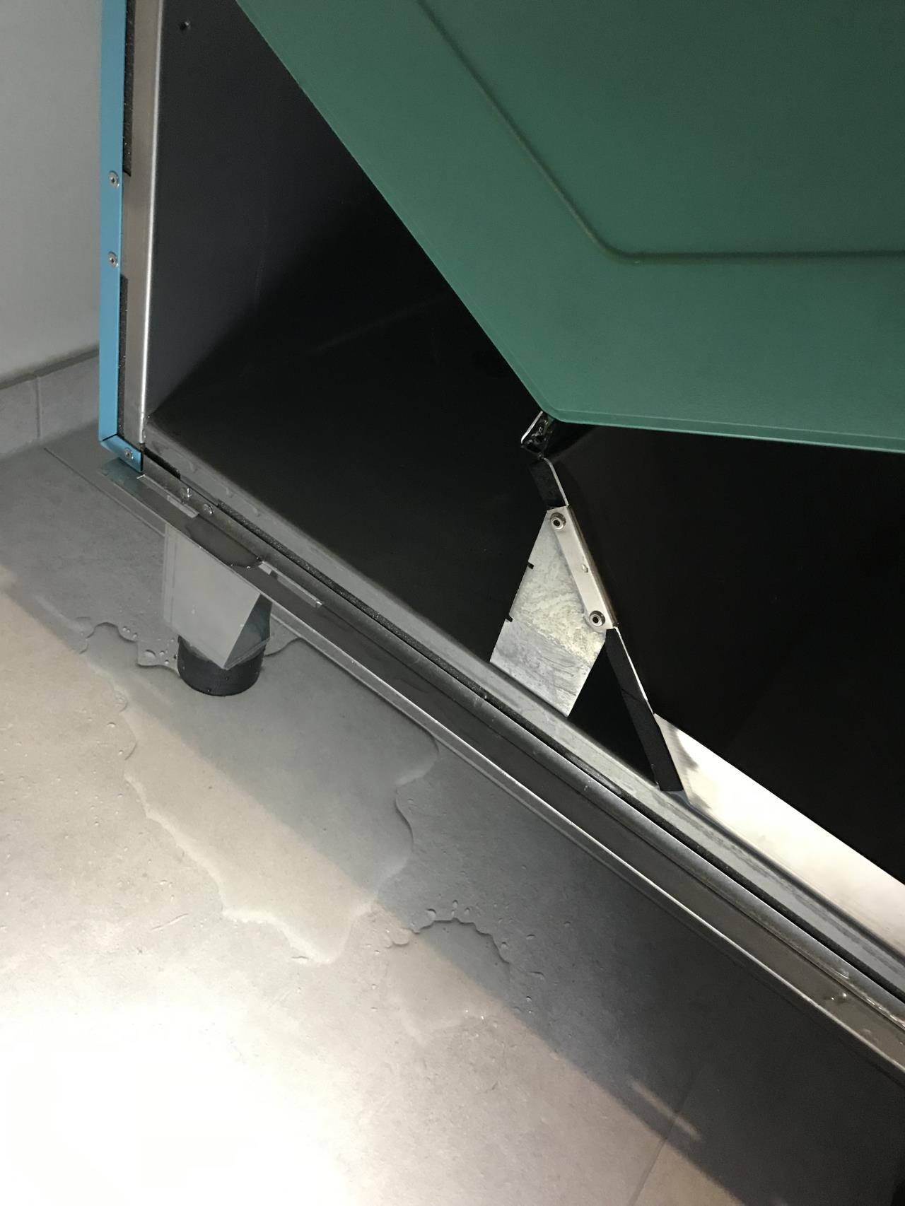

Kurzerhand die KWL KWL [Kontrollierte Wohnraumlüftung] vom Strom getrennt und das Frontblech abgeschraubt.
2018/20181202202855.jpg
Dabei ist es mir richtig entgegengeronnen, was mich doch ziemlich verunsichert hat. Wie kann an dieser Stelle soviel Kondensat entstehen? Die Ablaufwanne rechts war auch nicht dermaßen voll, dass es wo übergelaufen wäre.
Bitte um eure Hilfe!

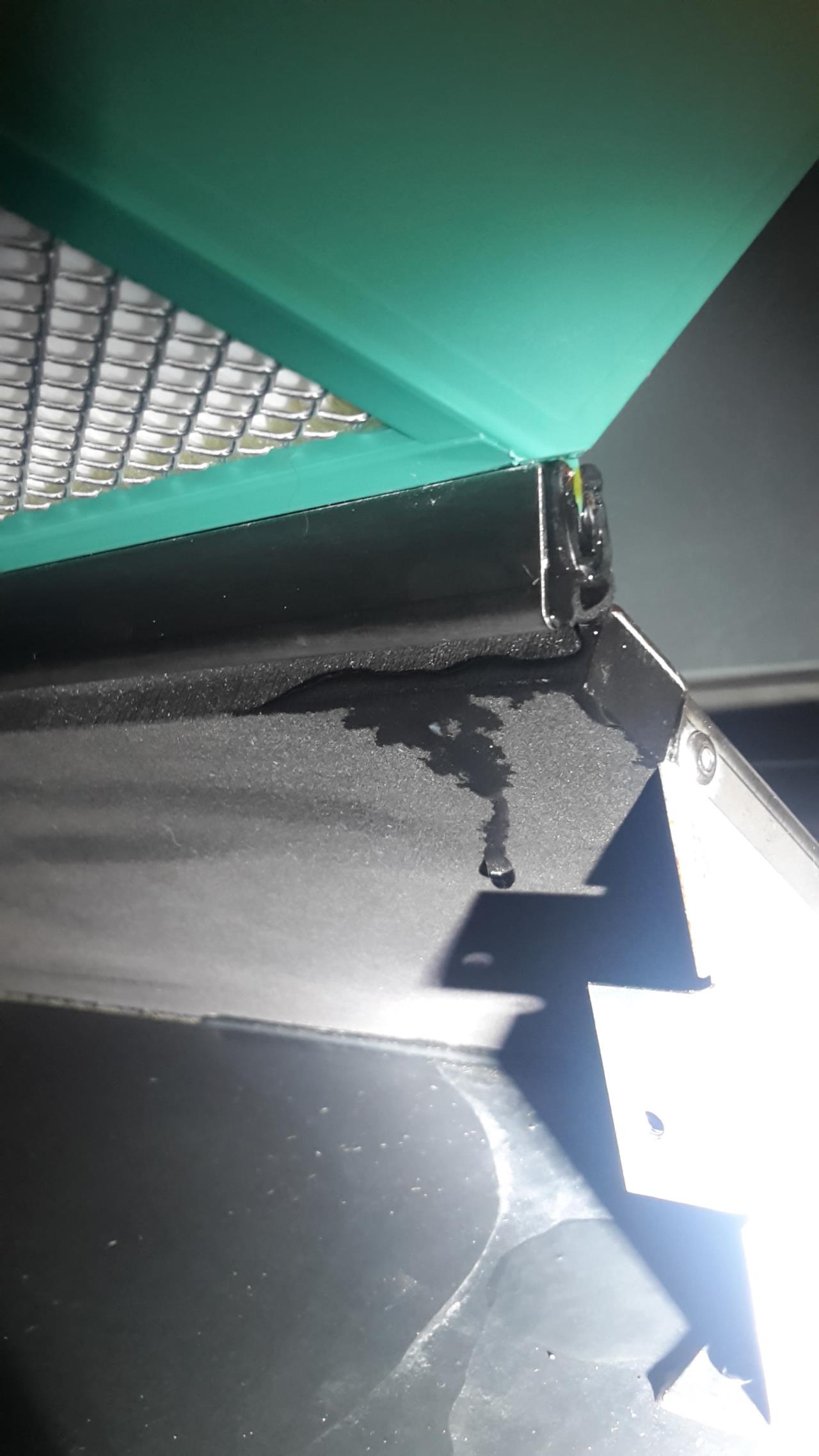

Von der Wanne kommt irgendwie nichts daher, die dürfte auch dicht sein. Aber am unteren Ende der WRG, da saftelt es wo aus dem Falz und aus der Dämmung raus. Man sieht deutlich die Entstehung des Tropfens.

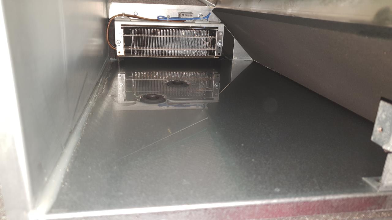

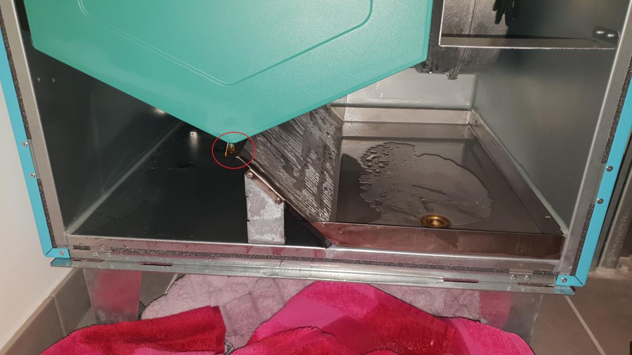

Sieht so aus als ob bei mir das selbe Problem besteht...
War bei dir jetzt die Wanne? Sieht bei mir zwar auch nicht grad schön bzw. überhaupt nicht verschweißt aus, aber ich denke eher dass es an der schwarzen Dichtung des Wärmetauschers liegt.

9.1.2019  (#8)
Die Kondensatwanne war bei mir dicht. Ja dort stirnseitig an der markierten Stelle ist es irgendwie vorbeigekrochen.
