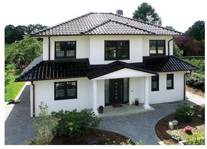

Hallo ihr Lieben,
ich habe hier schon eifrig mitgelesen und habe mich nun entschlossen mich hier anzumelden.
Wir stehen noch ganz am Anfang unserer ziegelmassiv Traumhausplanung und wissen nicht so richtig wie wir starten sollen.
Grundstück haben wir noch keines, wollen aber im Verlauf des nächsten Jahres eines kaufen (ist schon in Aussicht)
Im Anhang seht ihr unser Haus das wir uns sehr gut vorstellen könnten zu bauen. Ich habe aber bei keinem einzigen Fertighausanbiet so ein Haus gesehen in der gewünschten Größte (ca. 160m²) also wird wohl nur die Individuelle Planung bleiben wie sie auch von einigen angeboten wird. Nun kann ich das preislich aber gar nicht einschätzen. Wir wollen mit keinem Billiganbieter bauen und suchen einen Anbieter der Liebe zum Detail zeigt.
Unser Budget das wir eingeplant hatten wären maximal 300.000 EUR Schlüsselfertig. Ist das realistisch für so ein Haus? Vielleicht können das Bauerfahrene bei euch ein wenig einschätzen.
Wie viele Angebote habt ihr euch eingeholt? Und auf welche Punkte würdet ihr dabei achten?
Ich freue mich auf eure Kommentare :) Vielen Dank schonmal für die Hilfe

Bienchen schrieb: hatten wären maximal 300.000 EUR Schlüsselfertig. Ist das realistisch für so ein Haus?
Mit/ohne Keller? Mit/ohne/viel Eigenleistung? Bei den 300k der Grund auch dabei? (dann sicher nein)
Und Schlüsselfertig ist nicht gleich schlüsselfertig. Die Preise bei Sanitär, Böden usw. gehen von bis.
Aber selbst mit einer normalen Ausstattung würde ich sagen: nein, nicht das Haus am Bild (alleine die Dachflächen sind da zB schon gute Preistreiber)

Hallo Cybers, nein die 300.000 EUR sind ohne Grund, Keller ist keiner geplant, aber Danke schonmal für deine Einschätzung :) Und Einbringen würden wir uns schon gerne, sind aber auch nicht die größten Handwerker also wohl eher mäßig Eigenleistung

Ein schönes Haus,  Aber zu schön,  um mit 300 tsd das Auslangen zu finden!
Merke,  ein Fertighaus ist kein fertiges Haus! Aussengestaltung wird generell unterschätzt.

das erinnerte mich vom Aussehen her etwas an: https://www.hartlhaus.at/haeuser/classic-218-w/

Ich find das Haus nicht schön (ist aber Geschmachssache) - was ich dir aber garantieren kann, ist dass du das mit den Vorsprüngen, Erkern, Säulen usw sicher nicht unter 300000,- schlüsselfertig hinbekommst. Energietechmisch bist mit dieser Hausform wahrscheinlich auch im falschen Forum.
Wenn du 300000,- schlüsselfertig zur Verfügung hast, wirds generell schwierig bei 160m2. Ausserdem kommem ja noch die üblichen Verdächtigen wie Anschlusskosten, Garten, Einfahrt, Carport/Garage, nixht die billigsten Materialien usw...

Alles was du auf dem Bild rund ums Haus siehst bekommt man nicht für einige Tausender.
50-100k sind schnell mal weg für Einfriedung, Pflasterarbeiten, Gartengestaltung-Basics, Zaun, ev. Carport...
Vergesst nicht, diese Dinge macht man später nicht im Vorbeigehen und sollten schon in der Finanzplanung berücksichtigt sein. Bleiben somit max. 250k fürs Haus und das geht sich nicht aus.

Das Bildchen hat übrigens kaum Aussagekraft betreffend der Kosten. Man sieht hier letztlich nur die Bruchteile von einigen wenigen Gewerken (Dachdecker, Außenputz, Fenster). Mann soll sich da nicht täuschen lassen.

Das Haus schlüsselfertig finde ich etwas knapp kalkuliert - für gute Qualität zu angemessenem Preis ist aus meiner Sicht die Daumenregel pro m² ca. 2000€, sind also mindestens 320.000€ für 160m². Runterkommen kann man sicher mit Eigenleistungen (wir haben mit GU gebaut und doch einiges gespart mit selber machen (z.B. Innenwände mauern, Fußbodenheizung legen, Glattstrich Fenster, Außenisolierung - alles keine Hexerei)).

Dein Wunsch-Haus erinnert mich stark an diese hier:
https://haas-fertigbau.at/assets/images/4/haas-fertighaus-grande-138-walmdach__3-07c3f0f4.jpgBildquelle: https://haas-fertigbau.at/assets/images/4/haas-fertighaus-grande-138-walmdach__3-07c3f0f4.jpg
Grande 138 von Haas
