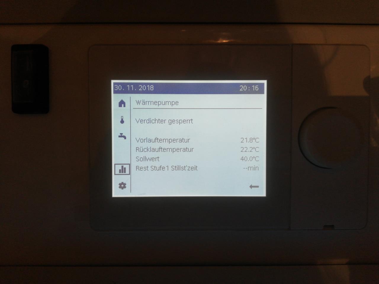

Guten Abend,
Wir haben folgendes Problem. Wir haben neu gebaut und haben eine Erdwärmepumpe mit Sole Technik verbaut. Immer Sommer haben wir keine Fehler bemerkt, da wir nur Warmwasser gebraucht haben. Jetzt brauchen wir logischerweise auch die Heizung und da fing alles an.....
Seit zwei Wochen kriegen wir es nicht zum laufen. Es handelt sich hierbei um FOLGENDEN Typ :
ELCO AQUASTOP S 06 in Verbindung mit Vistron B Tank 800l, plus Frischwasserstation
HEUTE war ein weiteres Mal EIN Techniker von Elco da. So wie bis jetzt aussieht. 5 Stunden nach dem er aus dem Haus ging. Geht zumindest die Pumpe nicht mehr aus. Die hat sich immer wieder geschlossen und das Wasser nicht nach oben befördert. Also auch keine Heizleistung. Aber dafür hat sie es lediglich für 2 Stunden gepackt 30 Grad Wasser durch die Heizleitungen zu schicken. Jetzt steht sie wieder mal nur bei 20 Grad. Die Pumpe pumpt so wie es aussieht jetzt, aber warum nimmt sie nicht das warme Wasser aus dem Tank. Der Techniker wusste auch nicht weiter. Er hat schon die Fühler vom Tank weiter auseinander gelegt damit sich mehr warmes Wasser im Tank befindet. Ebenso wurde die Temperatur testweise von 47 auf 50 Grad gestellt, doch gebracht hat es anscheinend auch nichts. Wir haben es eiskalt bei uns und brauche dringend eine Lösung wegen unserer kleinen Tochter(4).

WAS IST NUR FALSCH BEI UNS??? ? 😭😭😭😭😭
  •  JanRi
30.11.2018  (#1)
ich habe keine Ahnung von deinem Gerät, aber auf deinem ersten Bild steht "Verdichter gesperrt". Der Verdichter ist das Teil einer Wärmepumpe, das letztlich für die Wärme sorgt. Wenn der gesperrt ist, kann das Ding nicht heizen. Du musst also zuerst versuchen, herauszufinden, warum es gesperrt ist und ob man es entsperren kann. Im einfachsten Fall ist das eine Zeitsperre, im komplizierten Fall schlägt irgendeine Sperrbedingung zu.
Die Erzählung von dem Techniker klingt abenteuerlich... kann es sein, dass er von Wärmepumpen keine Ahnung hatte? Was das Gefummel am Warmwasserspeicher mit der Heizfunktion zu tun haben soll, erschließt sich mir nicht.
Das warme Wasser im Tank ist normalerweise nur für die Friwa, um daraus warmes Wasser für den Wasserhahn zu machen. Die Wärmepumpe sollte direkt in die Heizung (Fußbodenheizung?) pumpen.

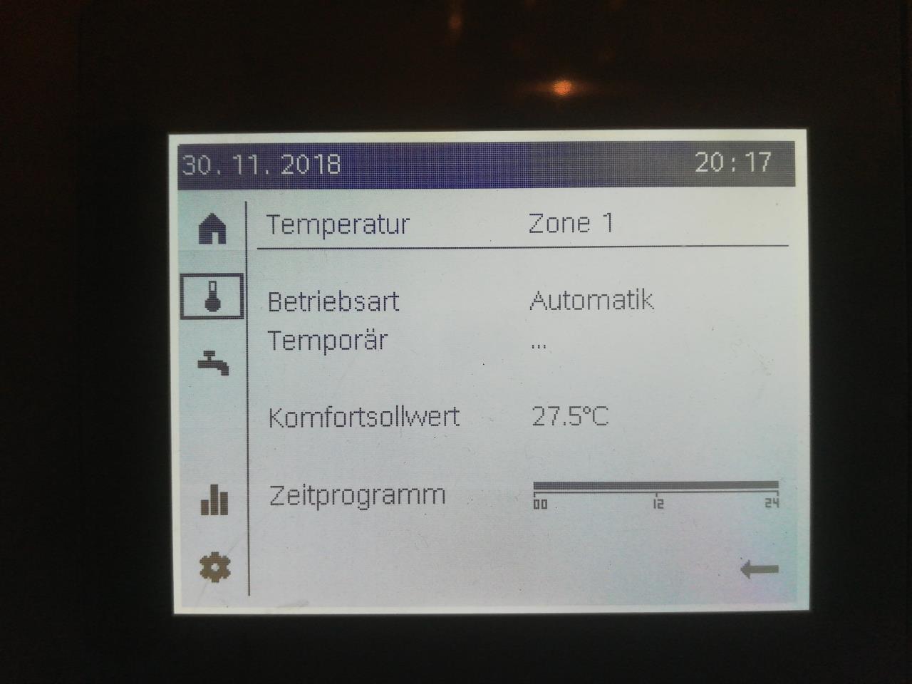

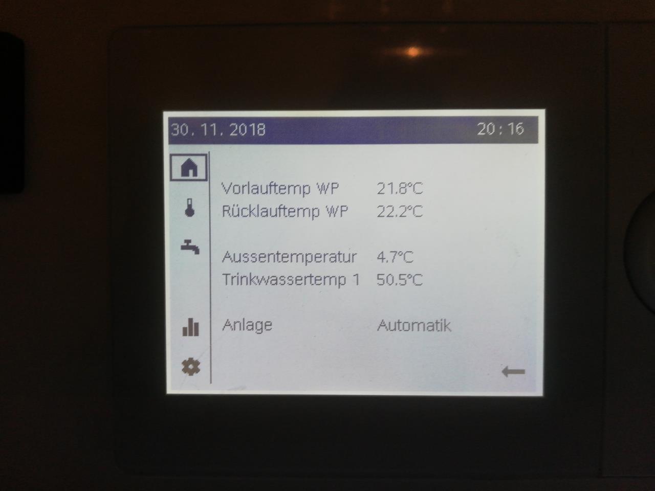

Hallo, ja es handelt sich um eine Fußbodenheizung. Die Anzeige "Verdichter gesperrt" kommt mal und mal ist sie weg. Ich weiß aber nicht wieso. Dann schau ich jetzt mal ob ich diese Sperre ausschalten kann. Er begründete es so, dass wenn zu wenig warmes Wasser im Speicher ist. Die Pumpe zu geht um die Frischwasser Zufuhr mit warmen Wasser zu sichern. PROBLEM an der Sache ist das wenn ich nur MEIN Spülbecken in der Küche voll laufen lasse, diese Sperre schon kommt.

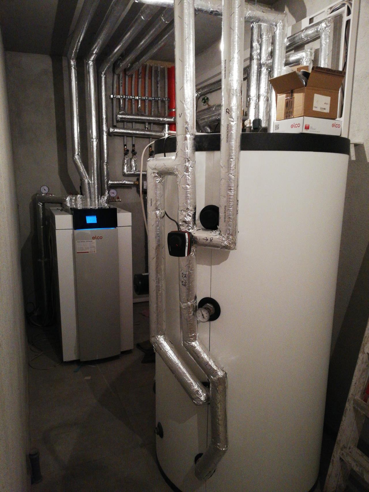

Stand heute morgen weiterhin ins der Verdichter zu und nach dem ich Resetet habe, ist der Verdichter zwar offen aber Pumpe geht nicht mehr auf. Elco kann mir niemanden schicken da sie keinen im Notdienst haben der von Wärmepumpen Ahnung hat. Wir sitzen hier weiterhin also im kalten.

Du musst erst einmal klären, wie das ganze Ding aufgebaut ist. Da du eine Friwa hast, ist Heizungswasser im Speicher. Die Frage ist, ob der Speicher nur für das warme Wasser ist (was vernünftig wäre!) oder ob da auch ein (zusätzlicher? Kombispeicher?) im Heizkreislauf ist.
Bei einer vernünftig aufgebauten Anlage ist die Speichertemperatur vollkommen egal für den Heizbetrieb. Du kannst auch die Warmwasserbereitung ganz abschalten und schauen, was dann passiert.

Was sagt denn der Installateur? Wenn ich deine Bilder richtig interpretiere, hat der aber auch keine Ahnung von dem Ding, denn ein Vorlaufsoll von 40C (wenn man das erste Bild so interpretieren darf) ist absoluter Wahnsinn für eine moderne Wärmepumpe an einer modernen Fußbodenheizung, insbesondere bei 4,7C Außentemperatur.
Mein Verdacht ist nach wie vor, dass da irgendwas an der Umschaltung Heizen/Warmwassser verpfuscht ist.
Kannst du herausfinden, wie die Hydraulik aufgebaut ist? Wie laufen die Rohre von der Wärmepumpe bis zum Verteiler der FBH FBH [Fußbodenheizung]? Ist da eine Pumpe dazwischen, gibt es ein Mischventil, ist das irgendwie mit dem Puffer verbunden?
Meine Anlage z.B. (auch mit Friwa) ist so verschaltet: Von der WP WP [Wärmepumpe] (Nibe in dem Fall) kommt der VL VL [Vorlauf] der FBH FBH [Fußbodenheizung] und geht direkt zu deren Verteilern. Ein zweites Rohr von der WP WP [Wärmepumpe] ist für Warmwasser - das geht direkt zum Pufferspeicher, an dem die Friwa hängt. Von der FBH FBH [Fußbodenheizung] und dem Puffer kommt je ein Rücklauf, die kurz vor der WP WP [Wärmepumpe] vereinigt werden, weil diese nur einen Rücklaufanschluss hat. In der WP WP [Wärmepumpe] gibt es ein Umschaltventil, mit dem sie zwischen Heizen und Warmwasser umschalten kann - entsprechend kommt das warme Wasser dann aus dem einen oder dem anderen Rohr. Das ist für diese Art von Systemen in den allermeisten Fällen die einzig sinnvolle Weise, alles miteinander zu verbinden. Zudem ist es auch die einfachste Art emoji
Kannst du herausfinden, wie das bei dir gebaut ist?
Ansonsten müsste es immer möglich sein, das Ding dazu zu zwingen, per Heizstab zu heizen, falls man den Verdichter nicht zum Starten überredet bekommt (sofern die Hydraulik okay ist). Das kostet zwar sehr viel Strom (bei 4,7C und einem modernen Haus aber nicht so extrem), aber deine Tochter muss dann nicht mehr frieren.

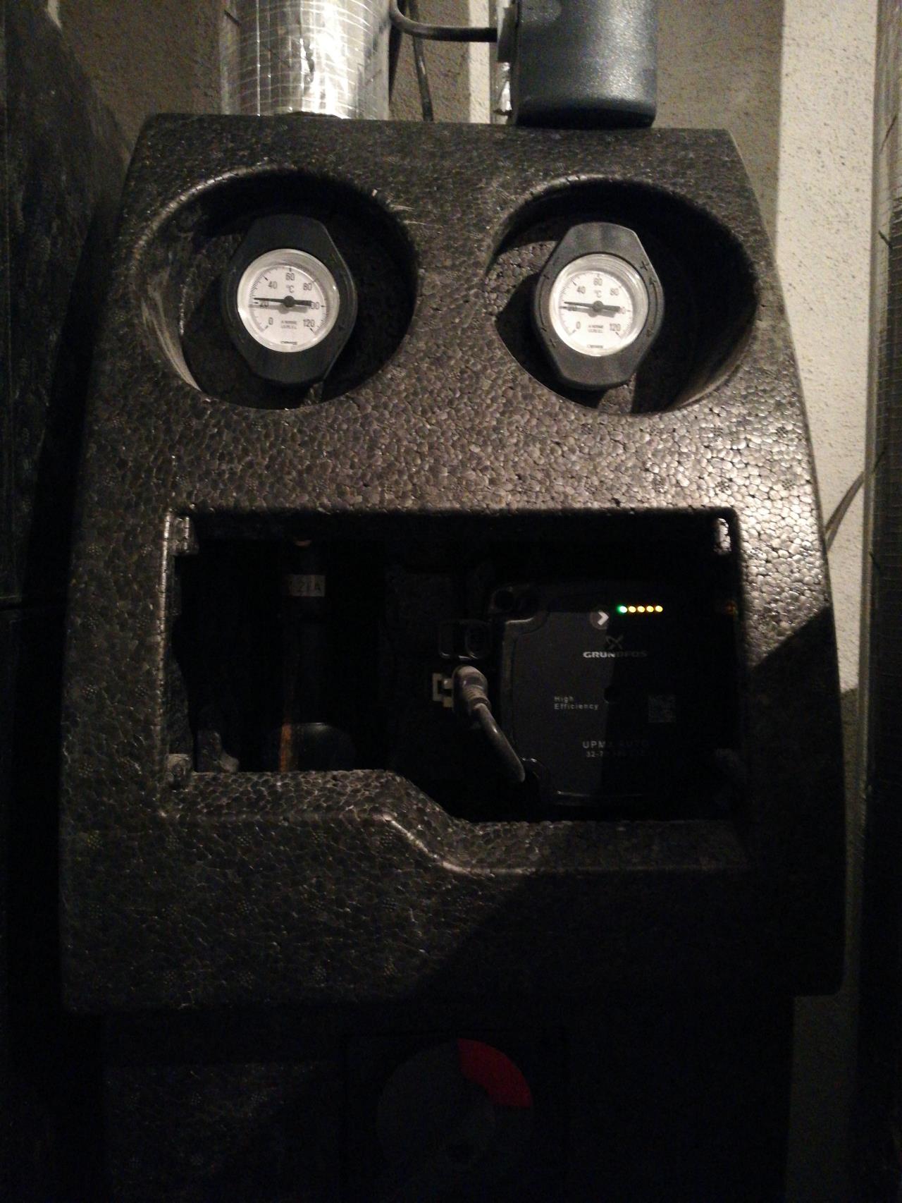

Verfolg doch einfach mal die beiden Anbindeleitungen vom FBH FBH [Fußbodenheizung]-Verteiler rückwärts und schau, ob sie direkt zur WP WP [Wärmepumpe] gehen oder ob da noch irgendwas anderes dazwischenhängt.

ich hab mal in die BDA deiner WP WP [Wärmepumpe] geschaut. Bezogen auf dein Kellerbild ist der gemeinsame Rücklauf ganz rechts, dann kommt VL VL [Vorlauf] Heizung und dann VL VL [Vorlauf] Warmwasser. Ganz hinten rechts im Bild oben an der Wand - ist das der Heizungsverteiler? Sieht zumindest so aus. Wenn dem so ist, dann geht der Heizungsvorlauf definitiv NICHT direkt zum Verteiler, sondern zu irgendeiner Konstruktion dazwischen, also Puffer, hydraulische Weiche usw. Dabei kann man sehr viel falsch machen...

...das hydraulische Schema ist nicht ganz einleuchtend für mich. Aber  die WP WP [Wärmepumpe] stellt Energie bereit, da Warmwasser offenbar vorhanden ist (50°C). Kann es sein das das Umschaltventil der WP WP [Wärmepumpe] zwischen Warmwasser und Heizung nicht mehr auf Heizung umschalten kann? Würde auch erklären warum ihr nach der WW WW [Warmwasser] Bereitung einige Zeit hohe VL VL [Vorlauf] Temperaturen habt. Offenbar wird der Buffer im unteren Bereich nicht geladen.
Bei mir ist es so, dass mein Buffer im oberen Bereich für das WW WW [Warmwasser] geladen wird (hier sitzt das Frischwassermodul). Im unteren drittel sitzt der Teil für die Heizung.
Die WP WP [Wärmepumpe] hat drei Ausgänge -> Heizung Ladung / Heizung Rücklauf / WW Ladung.
Dieser Mischer wird über die Elektronik in der WP WP [Wärmepumpe] angesteuert, vielleicht ist nur ein Draht aus dem Klemmenblock herausen und das Thema nicht so wild.

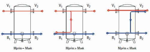

wärmepumpen arbeiten als niedertemperaturheizung prinzipiell mit hohem volumenstrom. dieser ist aber der natürliche feind eines kombipuffers der nur bei geringem volumenstrom zwischen heiz- und warmwasserbereich schichten kann...
wp mit kombipuffer funktioniert ..... NICHT.
kannst du auslesen wieviele stunden oder prozent die wp am ww bereiten ist? bei systemen mit kombipuffer ist das meist über 50%, weil dann der heizbetrieb den ww-bereich kannibalisiert...
mlduke1975 schrieb: Leider wurde bei Anlagenerrichtung eine viel zu starke WP WP [Wärmepumpe] eingebaut (8kW) die wenn sie auf Automatik ohne Zeitblöcke gestellt wird wie wild taktet (ca. 3 Takte/h)
auch das wird durch den pufferbetrieb schlimmer. im gegensatz zur oft kolportieren botschaft löst der heizungspuffer das takten nicht sondern erzeugt es erst.
der puffer ist keine senke. ein durchschnittlicher neubau hat 10-15.000l estrich, die unterbinden zuverlässig jedes übertriebene takten...

2018/20181202797902.jpg
links siehst du den idealen theoretischen zustand v1 = v2
in der praxis hat man:
v1 > v2 -> rücklaufanhebung, die wp frißt den eigenen vl und schaltet vorzeitig ab -> takten
v1 < v2 -> der puffer wirkt als mischer, dem heizungsvorlauf wird der eigene rücklauf beigemischt. die wp muß eine zu hohe heizkurve fahren -> ineffizient
