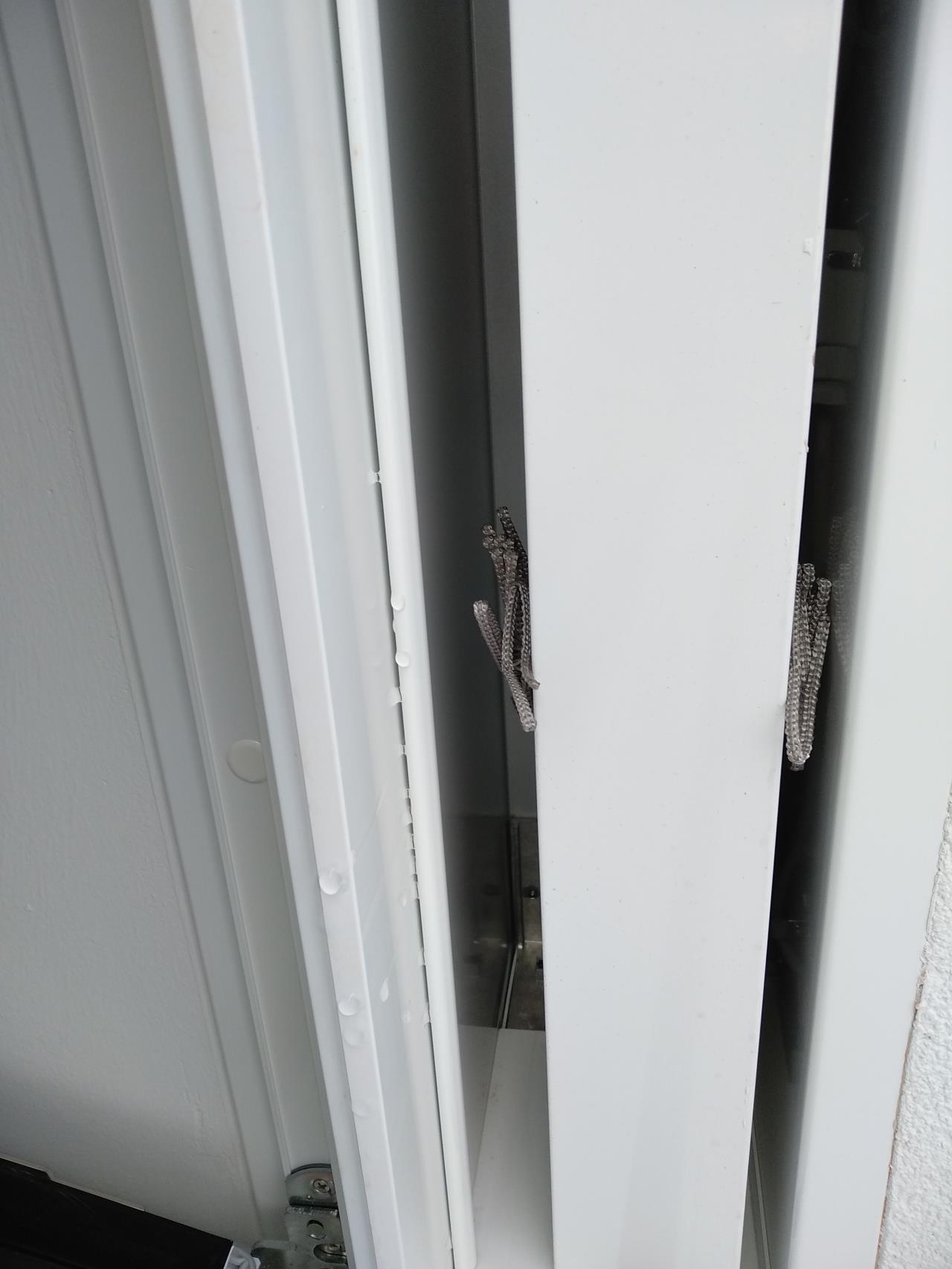

Am Bild sieht man das Fenster und den Raffstorekasten. Und genau dazwischen tropft es nun seit es kalt ist herunter.
Also vermute ich, ein Kondensatproblem, oder?
Das gibt es nur bei dem Fenster und da auch nur auf die ca 15-20cm beschränkt.
Woran könnte das liegen? Innen sind Vorhangstangen montiert. Daran?

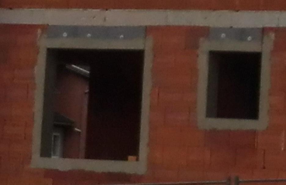

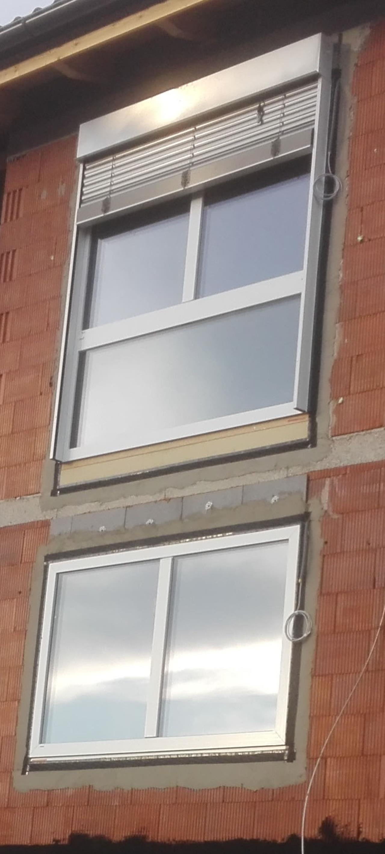

Bilder der Situation - immer verschiedene Fenster, aber wurde überall gleich gemacht. Fenster wurden mit 1-2 cm Überhang nach außen auf die Ziegelaußenkante montiert.
Sturz noch blank:
2018/20181123654020.jpg

Inkl. Fenster unten noch ohne, oben mit Raffs:
2018/20181123492910.jpg

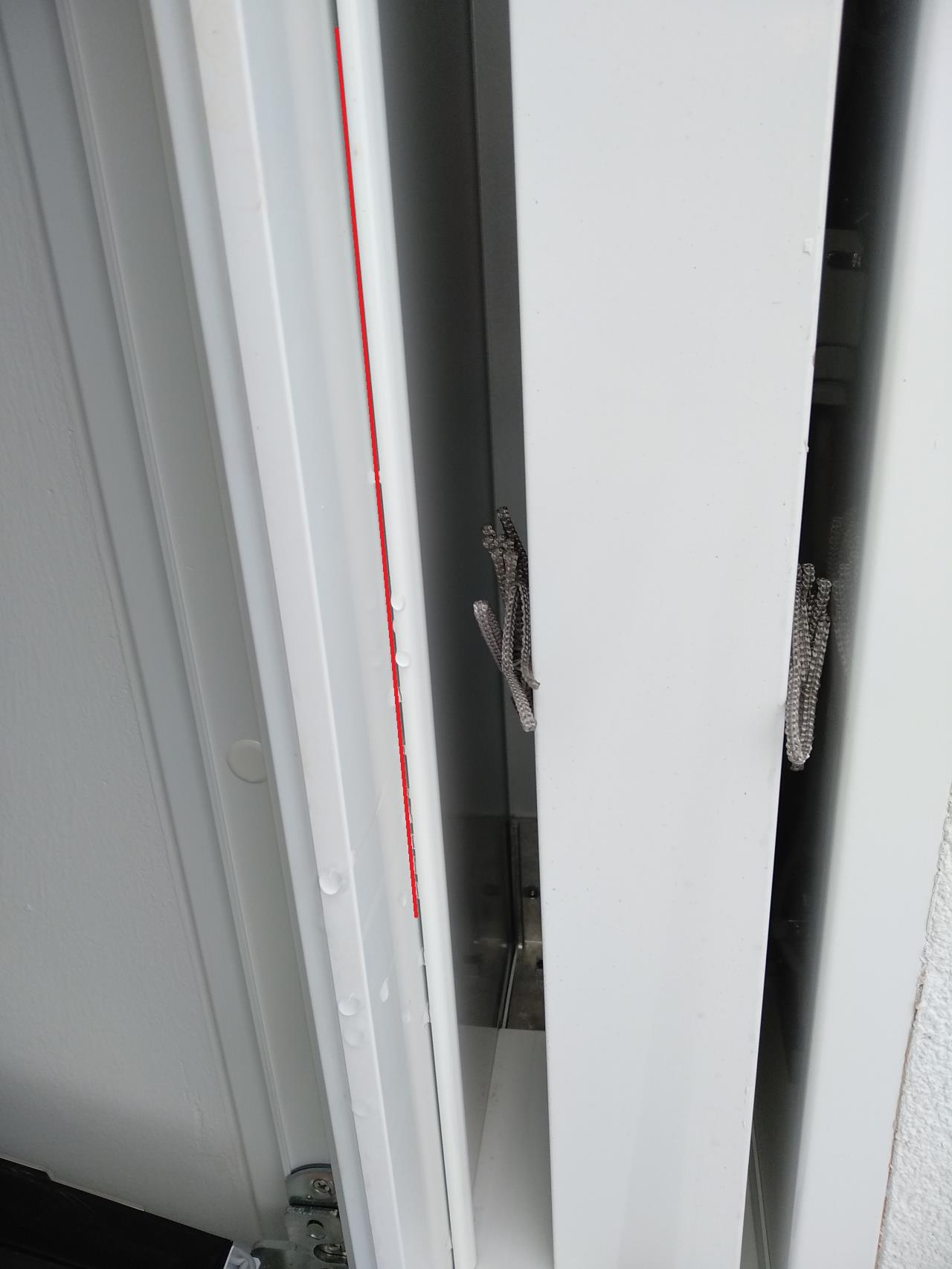

Ich hatte selbiges genau bei einem Fenster. Nicht so massiv aber so das es Tropfen gab und ein, zwei Eiszapfen auf der Scheibe. Da ist die Blende minimal aufgewölbt gewesen (rot markiert) und hab den Bereich mit Mineralwolle ausgestopft (mit einem dünnen Kunststofflineal reingestopft) und mit dem dünnsten Kompriband verschlossen. Seitdem ist Ruhe. War mir auch sicher dass dahinter keine bewusste Kältebrücke gab aber war wohl trotzdem irgend ein ungünstiges Szenario wo es Kondensbildung gab. Alternative wär wohl nur Kasten runter oder innen aufmachen.
2018/20181127281003.jpg
Probier mal ob die Blende ein wenig aufbiegen kannst und ob dahinter "Platz" ist wo du dazukommst. Den Fensterbauer darauf angesprochen und der meinte dass beim täglichen Lüften dahinter warme Luft "steht" und es eben dann dahinter kondensiert. Also gar keine undichte Ebene von Innen nach Aussen...
