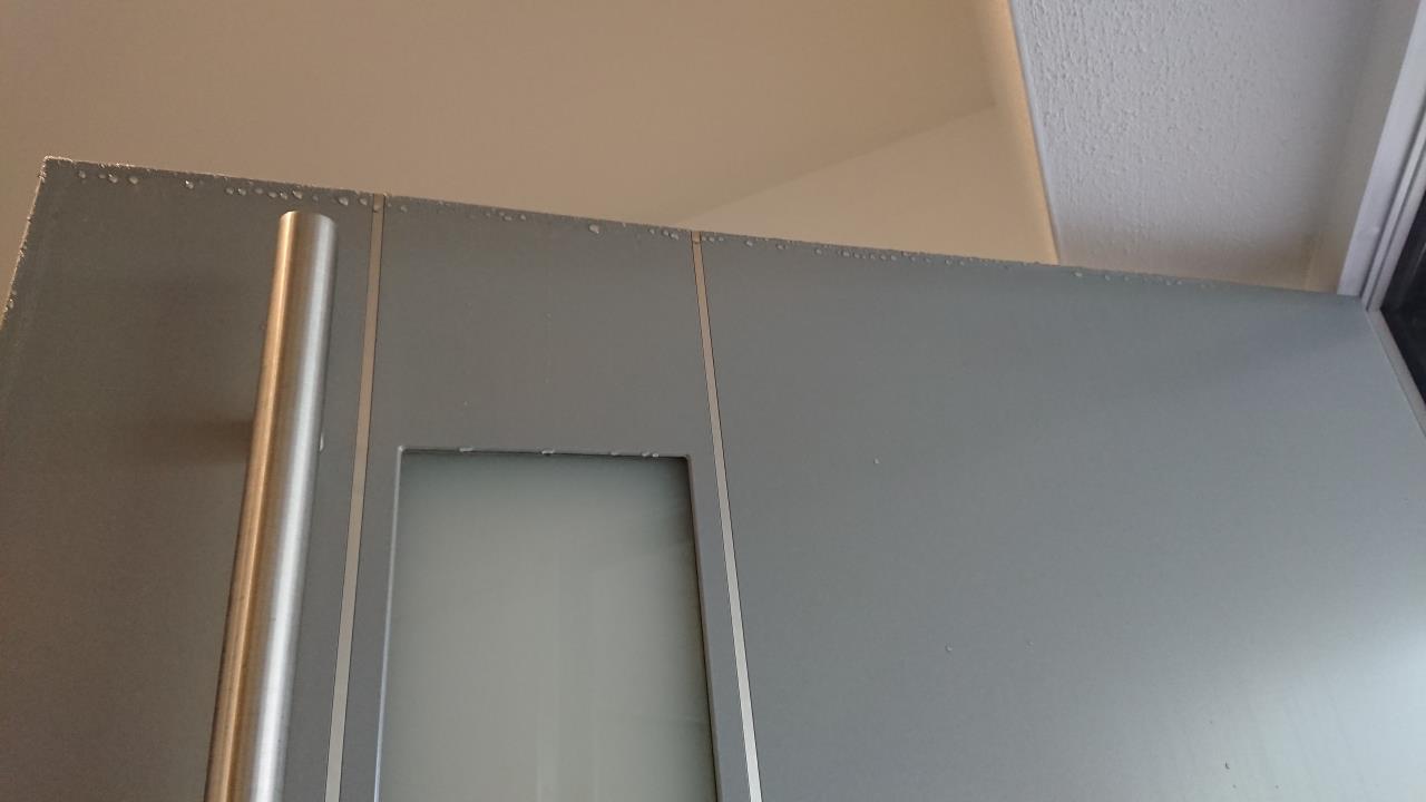

So sieht das ganze aus: oben ist es über die gesamte breite der Tür |
war bei uns auch letztes Jahr so in der Ausheizphase. müsste eigentlich auch Tropfen innen im Stock stehen, oder? da kriecht die warme Innenluft nach Außen, bedeutet die Türe sollte eingestellt werden. oder wie brink schon schreibt ist eine Dichtung schumpelig, oder umgeknickt. zudem sollte auch immer abgesperrt sein, da nur wenn alle Riegel einrasten sich die Türe ordentlich in die Dichtung drückt. |
Hab jetzt nochmal nachgesehen, ja ist im Stock auch feucht die Dichtung rundherum |
Okay, also das ist nicht vergleichbar mit außen beschlagenen Fenstern und sollte behoben werden. |

da kommt ganz klar feuchte luft durch die dichtung raus und kondensiert. a) entweder drückt die tür nicht richtig auf die dichtung. b) oder die innenraumfeuchtigkeit ist so hoch, dass der dampfdruck zu groß wird und die dichtung es nicht mehr halten kann. (mit kwl wäre b) wenig wahrscheinlich) beide punkte solltest checken. für a) den verkäufer wegen mangel kontaktieren. für b) einen hygrometer, da reicht eine günstige hama o.ä. wetterstation |

Die am Foto ersichtliche Kondensatbildung entsteht, weil warme feuchte Raumluft auf kältere Oberflächen trifft und die in der Luft überschüssige Feuchtigkeit sich ablagert. Dass wäre die bauphysikalische Erklärung. Ursache ist ein mit 98% Sicherheit falsches Raumklima. Dieses sollte sein: Innenlufttemperatur (überall im Raum) + 20°C, rel. Luftfeuchte bei 0° Außentemperatur 65%. Jedes Grad unter 0 = 1% weniger rel. Luftfeucht. Diese Regelung gilt lt. Norm für einen Zeitraum von 8 Stunden (üblicherweise die Zeit in der wir schalfen). Die restliche Zeit am Tag sollte es trockener im Raum sein. Aus sind lt. Norm Messgeräte zur Überwachung der Innenklimabedingungen notwendig, sprich wir benötigen in jedem Raum ein Thermometer/Hygrometer. Bei der Aufstellung ist es wichtig, dass das Innenraumklima dort gemesse nwir, wo die Probleme auftreten (der Kühlschrank, das Regal zählen warscheinlich nicht zu den Problemstellen ). Ich nehme an, dass dies der erste Winter ist und das Problem jetzt erst vorhanden erkennbar ist. Mit einem Blatt Papier kann der Anpressdruck der Dichtung kontrolliert werden. Einfach die Tür schließen, das Blatt zwichen Dichtung und Rahmen einführen. Wenn kein Widerstand vorhanden ist, passt der Anpressdruck nicht und Service ist notwendig. Verbiegt sich das Blatt und ein Einführen des Blattes ist schwer bis nicht möglich, sollte alles passen. Wenn dann bei vorherschenden Normraumklima dann noch immer Kondensat vorhanden ist (und das glaube ich nicht) wäre ein Gespräch mit dem Verkäufer zweckmäßig. |
