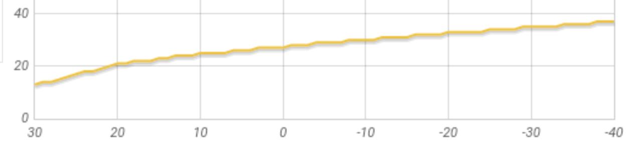

richtig, das ist das problem mit den linearen "kurven". bei sehr tiefen ats schießen sie übers ziel hinaus. die nibe hat da vorgesorgt und mit sinkender at die vl-temp abflachen lassen. (nebenbei kann man sich noch eine eigene heizkurve basteln.) eine std 3/+0 zb |
die jungs sind neu im haus und finden gerade im ersten winter ihre individuelle kurve... wenn man im sonnigen herbst begonnen hat war das natürlich verfälscht. jetzt ohne solare gewinne gilts. zumindest für milde temperaturen. die aktuell berechnete vl-temperatur notieren, die paßt dann für den milden bereich. innentemperatur mitregeln lassen ist ein workaround der nur bei wenigen häusern zufrieden funktioniert - stichwort führungsraum. bei Vaillant vielleicht notwendig. die haben keine echten kurven hinterlegt , sondern eine zu grobe abtreppung als tabelle. da gibst sogar 2K sprünge. das geht im niedrigstenergiehaus gar nicht... https://www.haustechnikdialog.de/Forum/t/172269/Vorlaufsoll-springt-bei-AT-7-6-C die Nibe/KNV maschinen haben als einzige mir bekannte echte kurven hinterlegt (siehe brink). diese kann man sogar in einzelnen punkten editieren. und wenn man becker heißt kann man sich seine eigene kurve punkt für punkt basteln... wers braucht ... |
