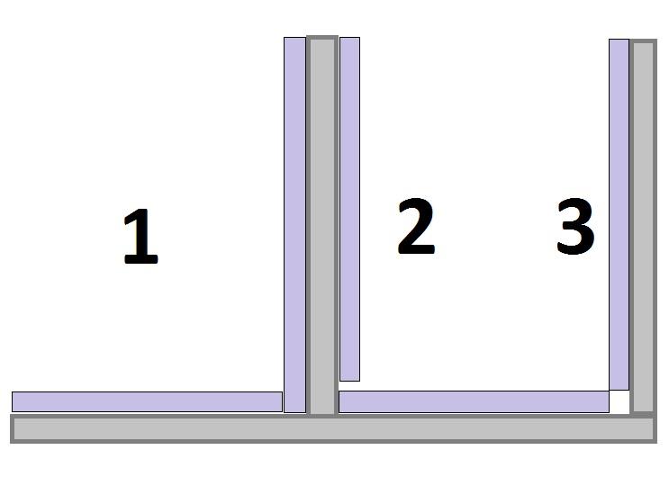

ich hätte da eine Frage bezüglich Fliesenlegen.
Ich traue mir das legen generell zu nur weis ich bei 2 Sachen nicht wie man es richtig macht.
Einmal wie führt man den Übergang von Boden auf Wandfliesen richtig aus?
Ich weis dass die Wand vor den Bodenfliesen gemacht werden.
Logisch wäre für mich 1, da wenn der Estrich nachsinkt die Silikonfuge schön schmal bleibt weil die Fliese ja "nachrutscht"
Was ist hier Fachlich korrekt?

Nr. 1 ist richtig.

Scar schrieb: Logisch wäre für mich 1, da wenn der Estrich nachsinkt die Silikonfuge schön schmal bleibt weil die Fliese ja "nachrutscht"
wenn der estrich nachsinkt bleibt gar nichts schön schmal, weil da reisst das silikon von der fliese ab. d.h. teilweise bleibts an den wandfliesen - teilweise an den bodenfliesen haften

Das ist mir schon klar wenn der Estrich nachsinkt muss man die Silikonfuge neu machen. Aber man kann die neue Fuge wieder schön klein machen da ja immer noch Fliese an Fliese steht. (Ausser der Estrich sinkt mehr als 1cm nach)
Wenn z.b bei Nr. 3 der Estrich 5mm nachgeht muss die Fuge mindestens 5mm größer ein um überhaubt den Spalt zu schließen.
