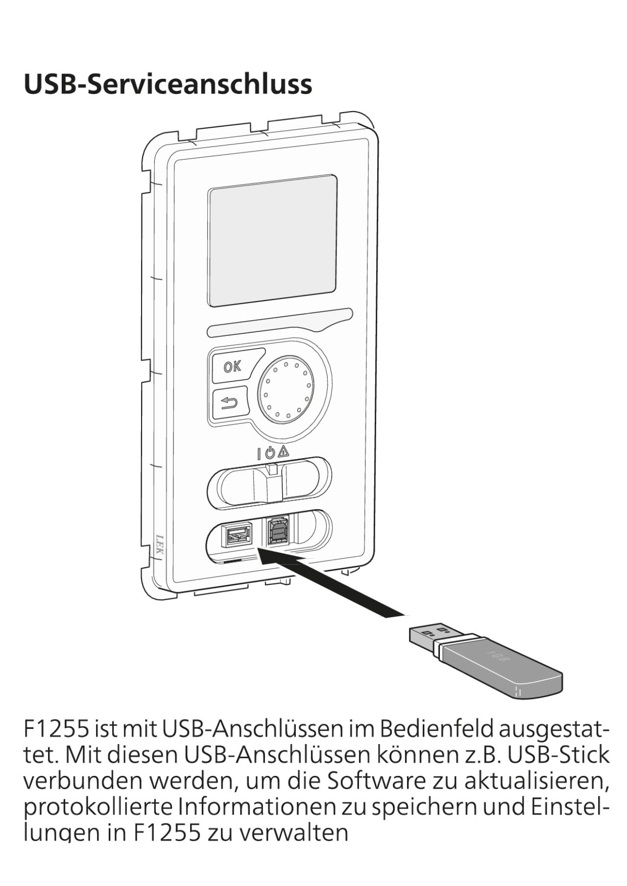

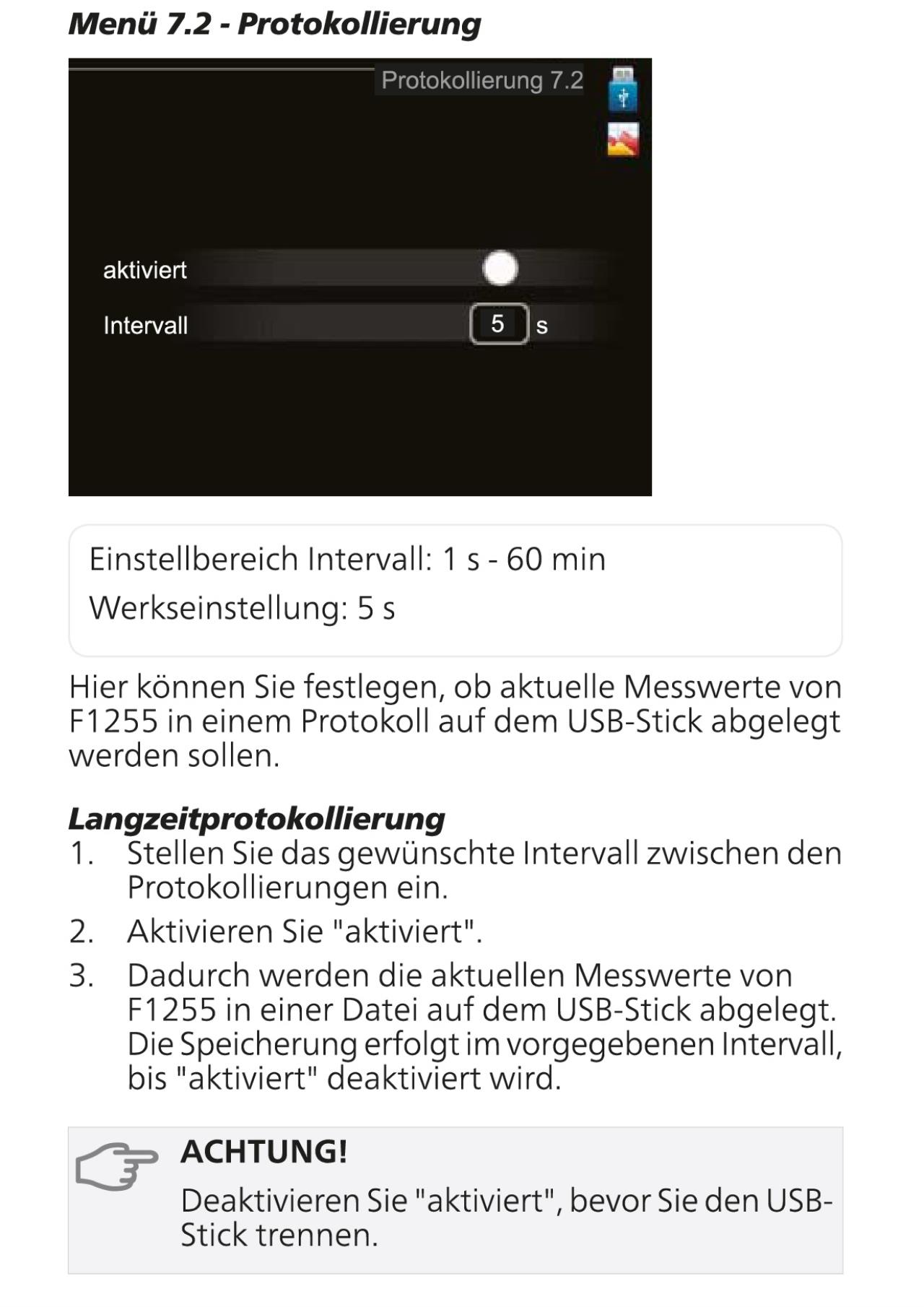

ap99 schrieb: Speicherintervall ist einstellbar?
ja!
ap99 schrieb: kann man parallel zum uplink auf einen USB-Stick loggen?
ja!
2018/20181120256115.jpg
2018/2018112078562.jpg
es wird für jeden tag eine eigene protokolldatei angelegt...
