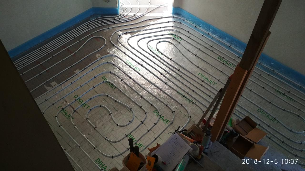

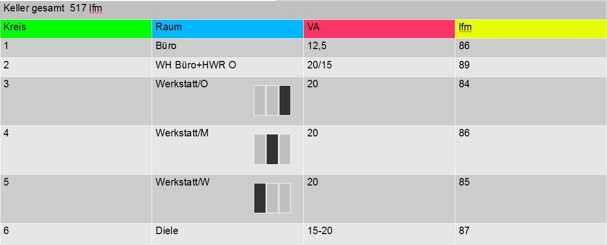

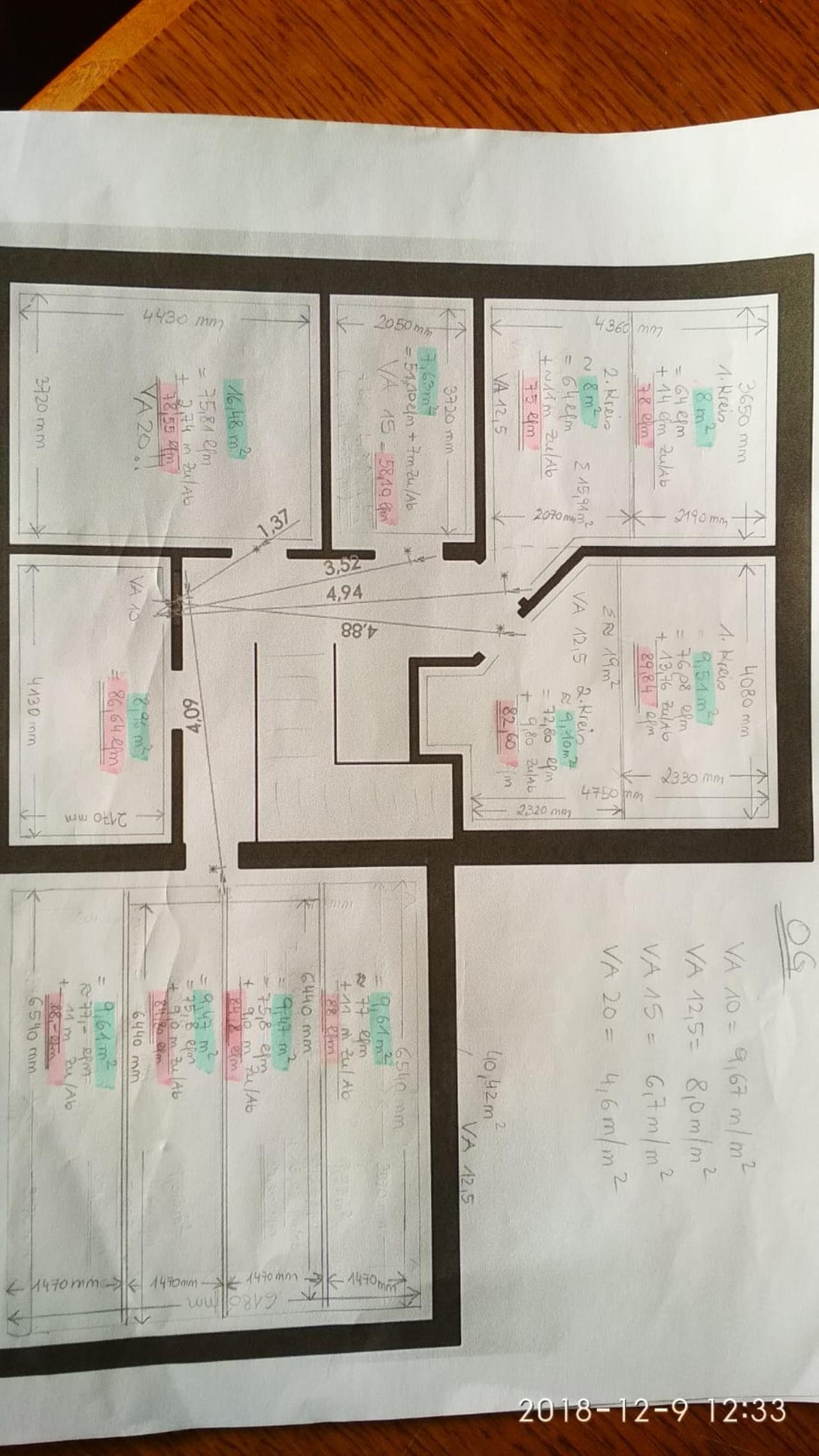

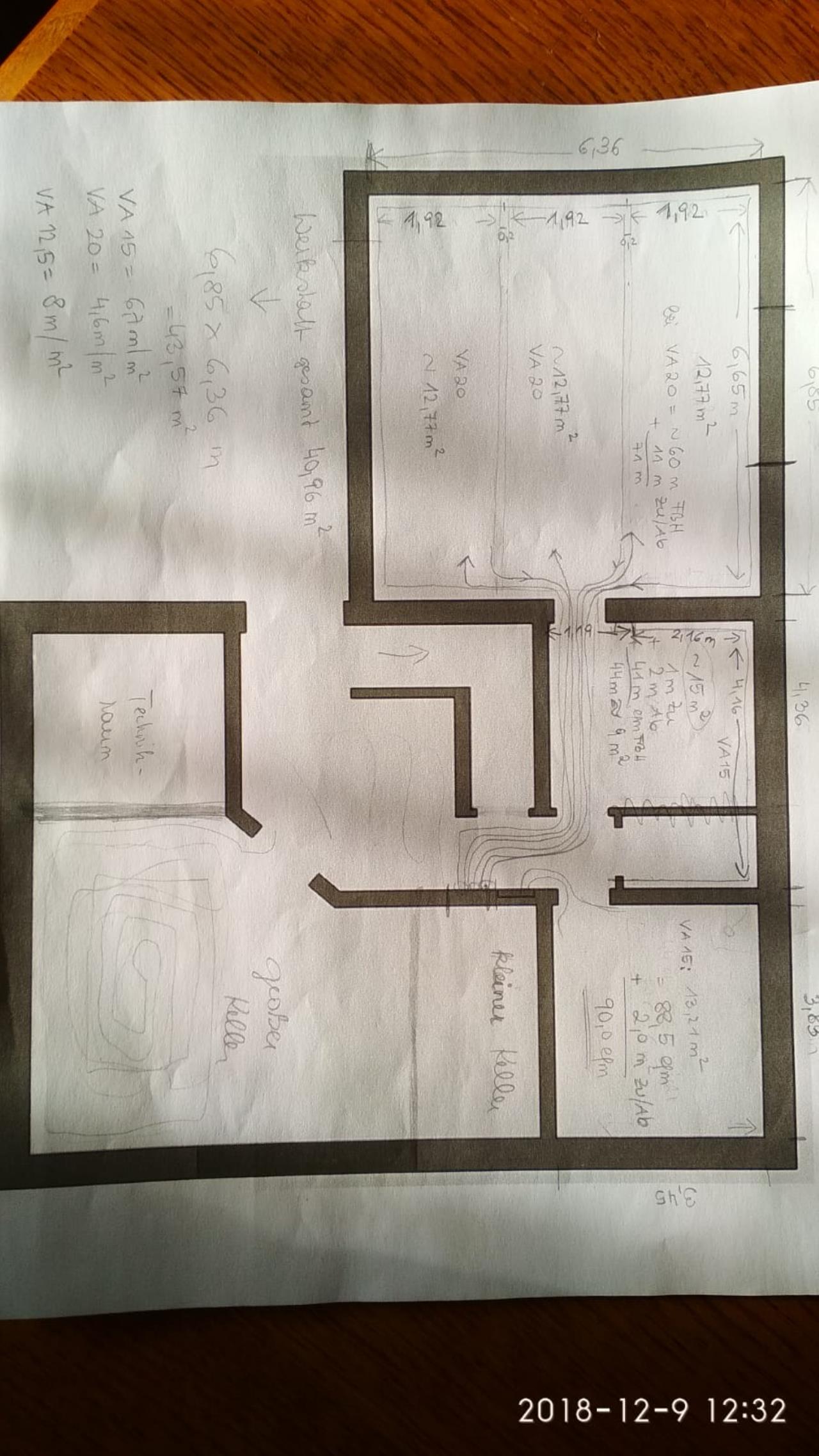

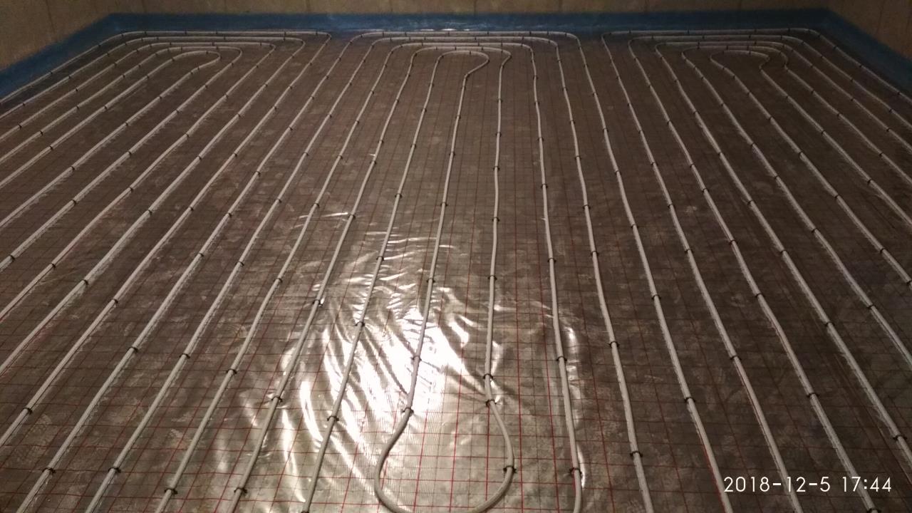

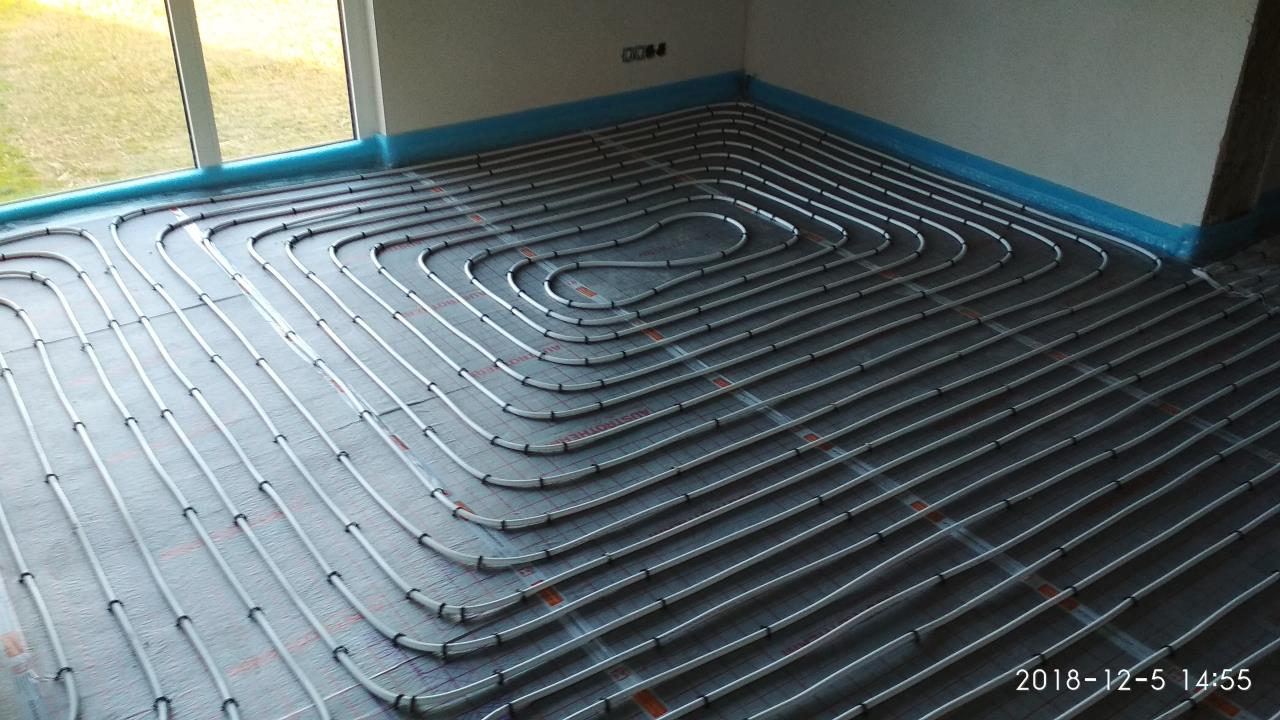

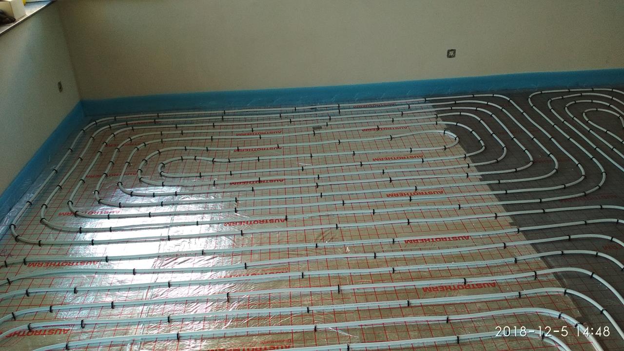

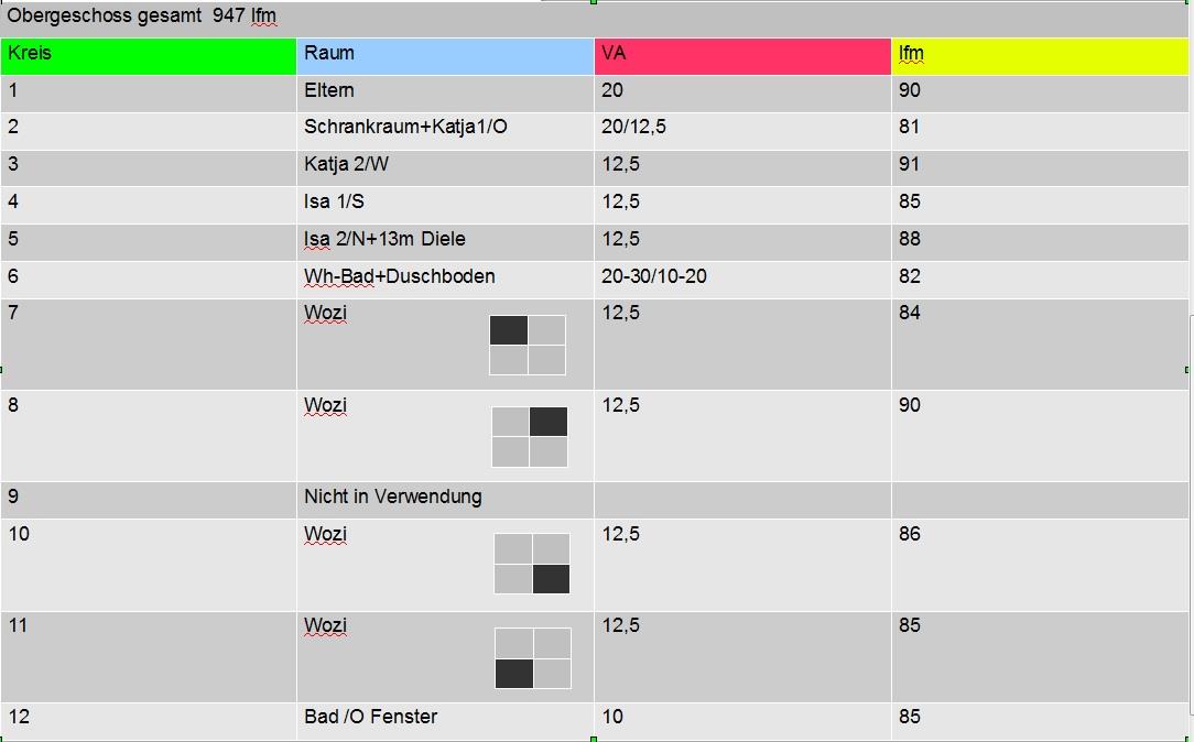

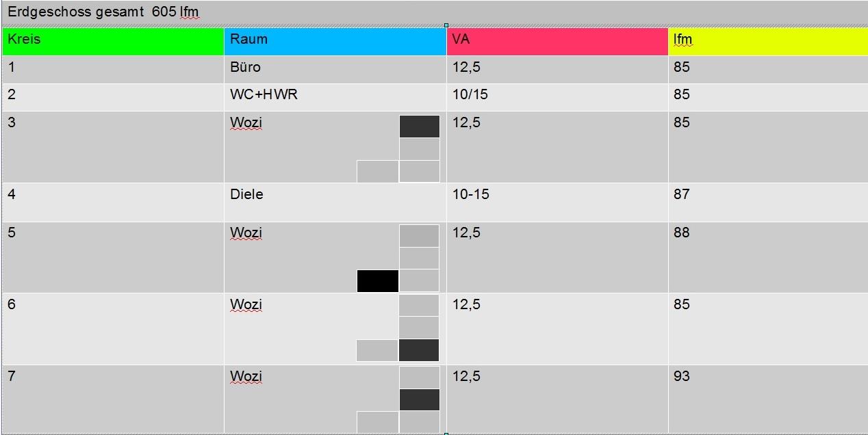

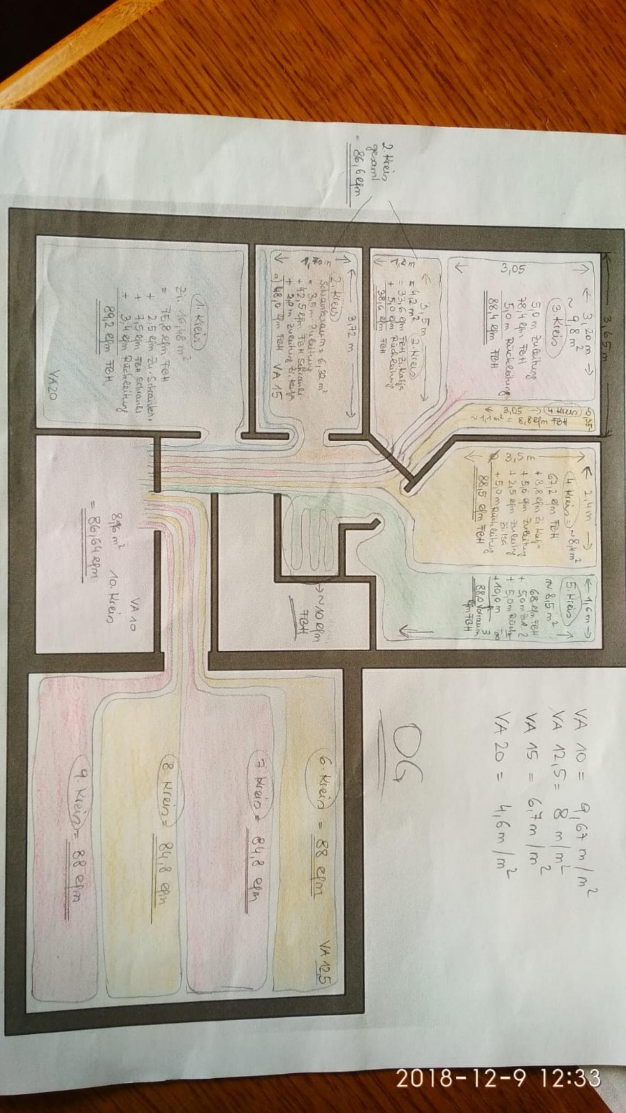

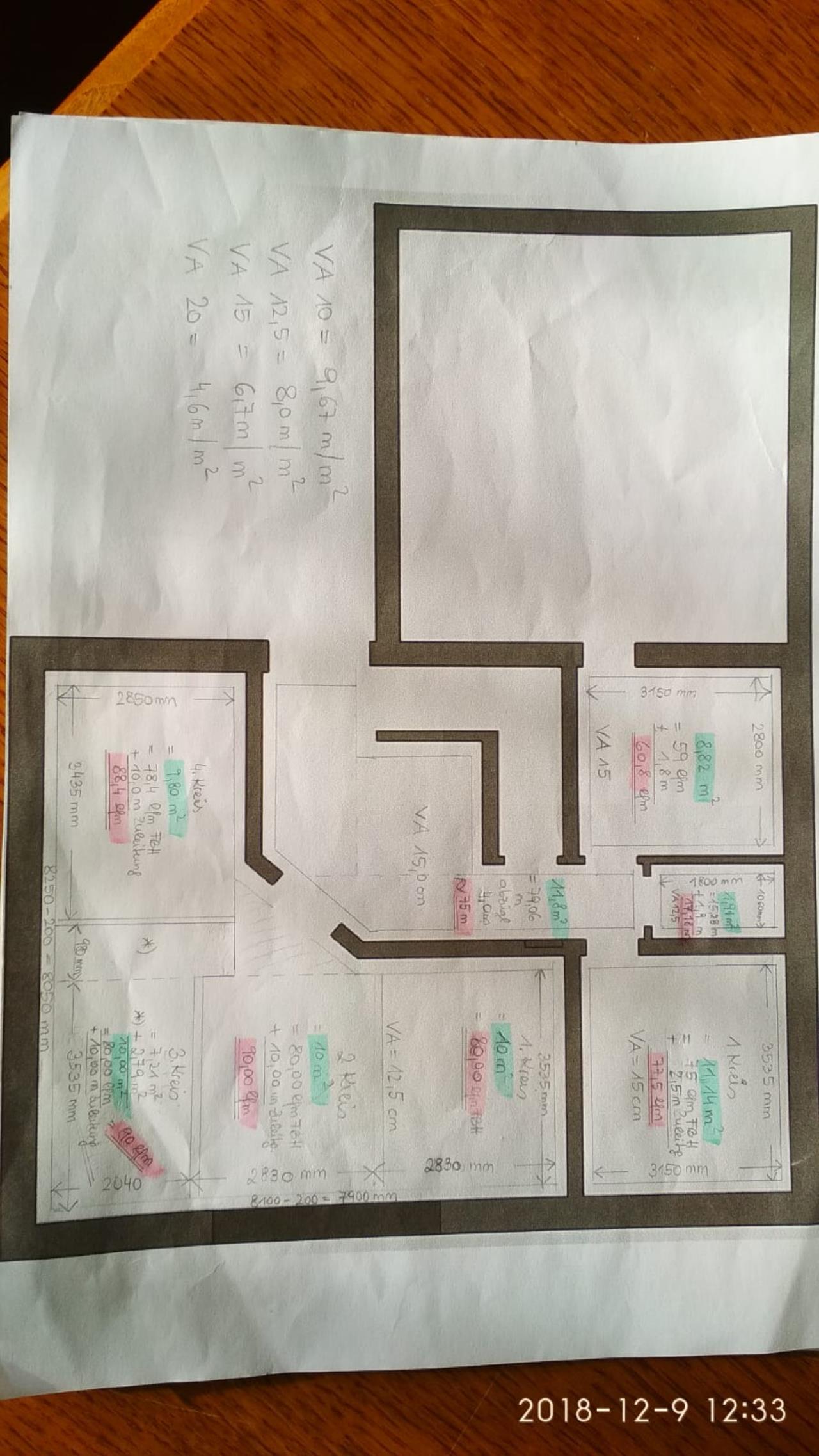

so nun ist der Estrich fertig
ein kurzer Bericht meinerseits,
das verlegen des Verbundrohres hab ich komplett alleine erledigt und ist garnicht so schlimm...
Vorher Pläne mit VA und genauer Flächendimension erstellen,ohne diese hätte ich das nicht überstanden emoji
Die Kreislängen kann man dann schon relativ genau verlegen bei uns ist der kürzere Kreis 81m und der längste 93m damit bin ich vollstens zufrieden.

  •  trango71
9.12.2018  (#15)
Achja ; gestückelt habe ich bis auf die bereits verputzten 2 WH WH [Wandheizung] im Bad und Büro nicht
die Stückelposition hab ich in die Wand verlegt und sollte bei undichtigkeit schnelll am Putz sichtbar werden...
ich hab die 200m Bünde verarbeitet
  •  koeni62
9.12.2018  (#16)
Sieht wirklich sehr sauber verlegt aus!!!emoji
Respekt! Vor allem die "analoge" Planung ist cool, neben den vielen digitalen Varianten hier im Forum gibt mir deine wieder Hoffnung das auch zu schaffenemoji
Tolle Arbeit!
  •  trango71
9.12.2018  (#17)
danke für das Lob emoji
ja das ist durchaus machbar, wie gesagt finde ich ganz wichtig für einen wie mich der das noch nie gemacht hat unbedingt die Pläne zu erstellen für Flächenmasse mit dazugehörigen VA.
Bei modulierender Pumpe sollten die 90m Kreise kein Problem sein.
Wichtig ist alle annähernd gleich lang zu machen bzw. untergeordnete Räume können etwas länger sein wegen Selbstregeleffekt...dyarne hat gesagt "harmonisch zueinander"emoji
Christian

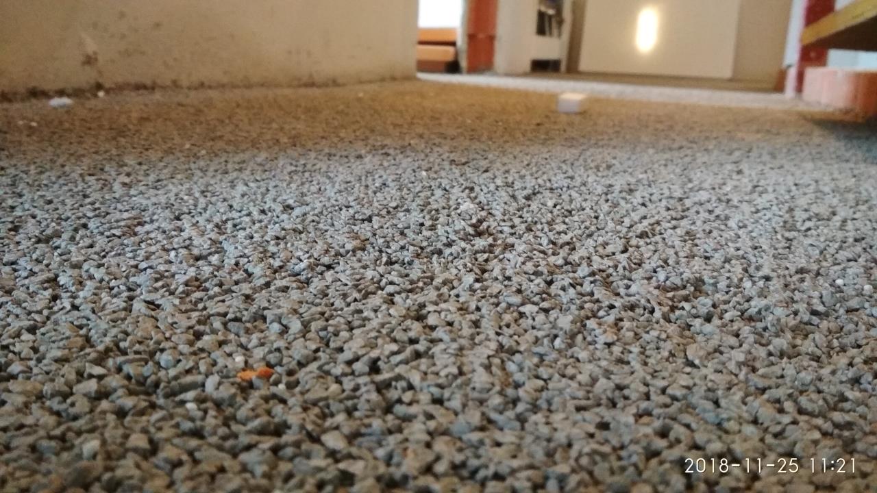

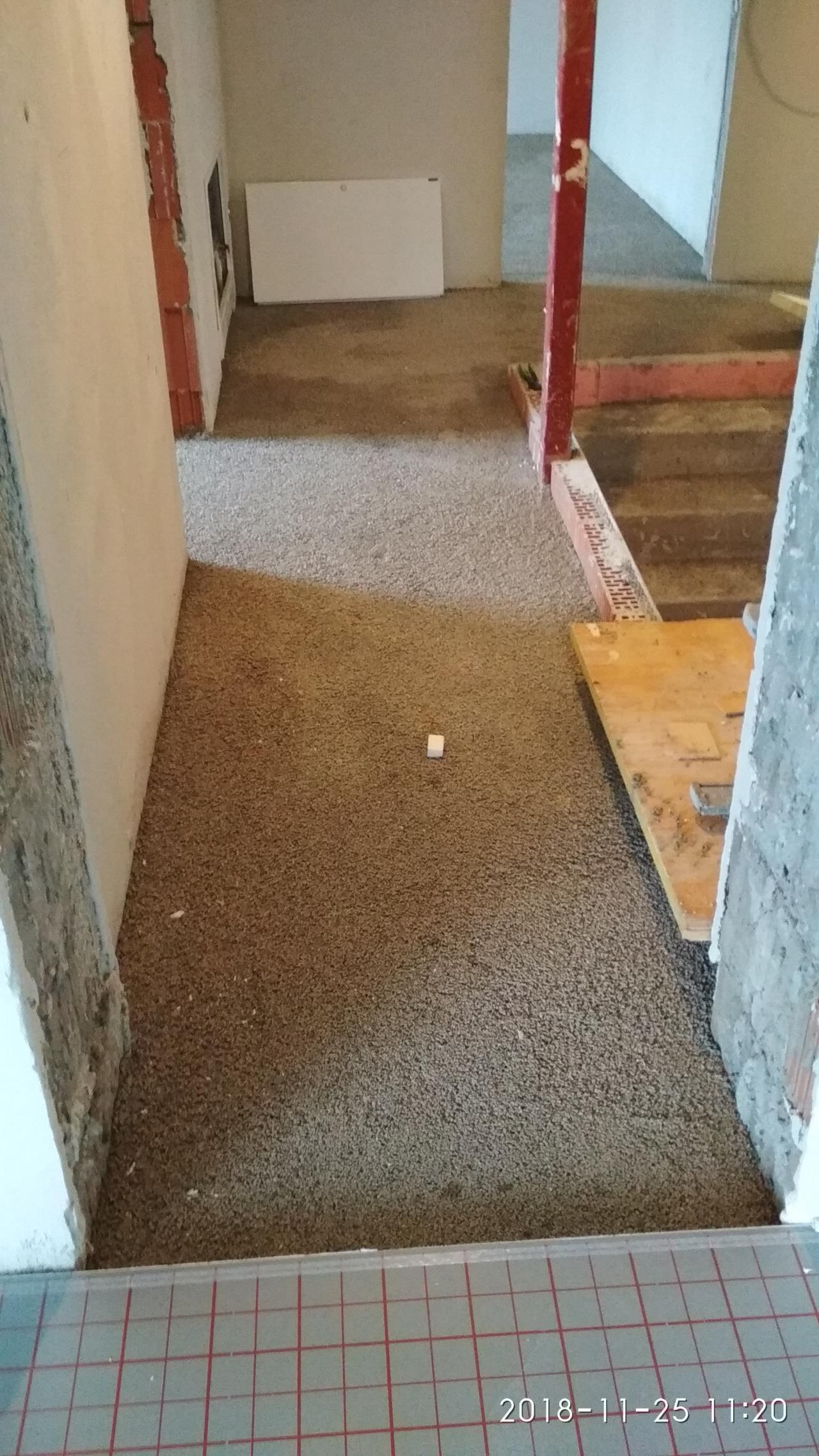

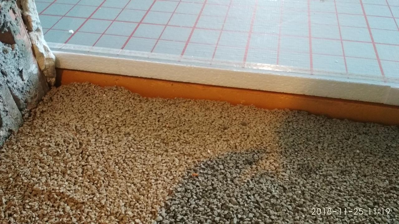

ein par bilder noch von der styroschüttung und splittschüttung im og,
die orangenfärbigen platten sind pur/resol 5cm,unterhalb ist eine nicht beheizte Garage mit zusätzlicher 10eps dämmung an der decke.

  •  massiv50er
2.1.2019  (#19)
trango71 schrieb: ein par bilder noch von der styroschüttung und splittschüttung im og,
sicher, dass das eine Styroporschüttung ist?
Sieht am Foto wie eine Kiesschüttung aus.
2.1.2019  (#20)
@massiv50er
Wird vermutlich das OG sein, da hat er eh Splittschüttung geschrieben emoji
  •  massiv50er
2.1.2019  (#21)
stimmt^^ komplett überlesen ;)
