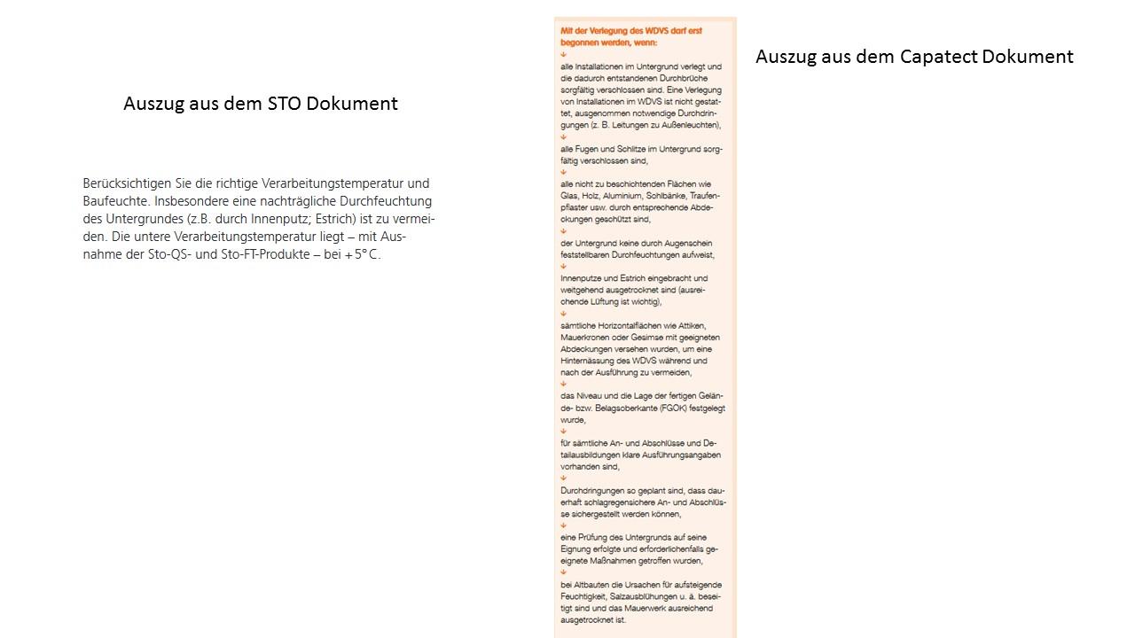

Im Anhang  sind 3 Dokumente (Capatect, STO und von einem Sachverständigen).
In alle diesen Dokumenten - und STO und Capatect sind ja keine "Winzlinge" auf diesem Markt - findet man den Hinweis, WVDS nach Innenputz und Estrich, und bei Capatect den Zusatz  weitgehend ausgetrocknet.
Meine Vorgangsweise wäre: Ich würde die 2 Dokumente von STO und Capatect ausdrucken und dem Bauleiter mit dem Hinweis  "Zur Kenntnisnahme" unterfertigen lassen.
Wenn was passiert, dann kann er sich nicht hinausreden.  Ich würde noch einen Schritt weiter gehen und mit den Namen vom Hersteller vom WVDS geben lassen - muss er ja auch wo zukaufen.  Solche Verabeitungsrichtlinen gibt es ja von jedem Hersteller.
Ich tippe, dass er das Dokument nicht unterschreiben wirdemoji .

Der Link geht mit Klicken auf der URL nicht auf. Wenn man auf der Seite mit dem Hinweis
"Sie verlassen die Seite", den fett eingeblenteden URL selektiert und mit rechter Maustaste
"Link öffenen"  ausführt, dann wird das Dokument geöffnet.
Hier der Ausschnitt:
2018/20181115822065.jpg

Ja da bin jetzt auch reingefallen,  da ich den Text so interpretiert habe, das noch kein Innenputz und Estrich vorhanden sind.
Aber von dieser Tatsache abgesehen, finde ich jetzt schon jetzt von 3 recht gut bekannten
WDS Herstellern  den deutlichen Hinweis in den Verarbeitungseichtlinien, das der Innernputz und Estrich weitgehend ausgetocknet sein müssen. (STO, Capatect,  BAUMIT).
https://www.baumit.at/upload/rt/WDVS_Verarb.pdf

MissT schrieb: Meines Wissens sagt die Norm, dass der VWS nicht vor Innenputz und Estrich angebracht werden darf.
Sicher bin ich mir nicht zu 100%, aber mit sehr hoher Wahscheinlichkeit kommt der Hinweis
von der ÖNORM B 2259 "Herstellung von Außenwand-Wärmedämm-Verbund-systemen, Werksvertragsnorm"
Und von dort kommen die Formulierungen, die auch in diesem Dokument  unter dem Anschnitt:
Mit der Verlegung des WDVS WDVS [Wärmedämmverbundsystem] darf erst begonnen werden, wenn:
http://wdvs.velartis.at/uploaded/files/PDF/98092Verarbeitungsrichtlinien.pdf
Und so wie es aussieht, übernehmen die meisten WDVS WDVS [Wärmedämmverbundsystem]-Hersteller diesen Abshnitt
in Ihren Verlegerichtlinien. Damit sind diese auf der sicheren Seite.

"Innenputze und Estrich eingebracht und weitgehend ausgetrocknet sind.
Für ausreichende Lüftung ist zu sorgen"
Gibt es einen anderen Grund den wir in dieser Disskussion übersehen?
