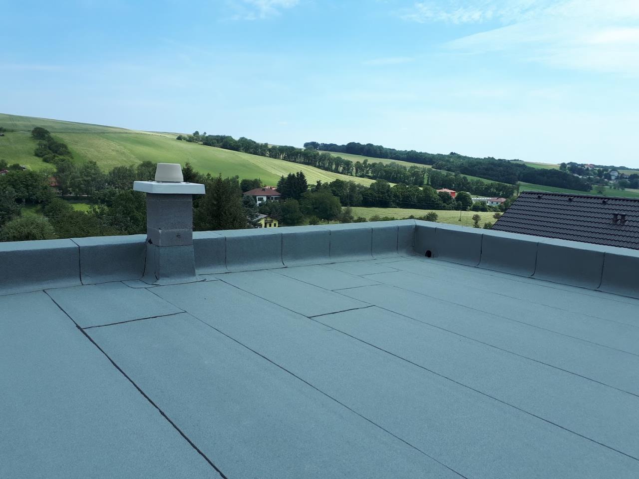

Das Hauptdach sieht so aus:
2018/20181108861387.jpg
Hier fehlt noch die Attikaverblechung selbst.

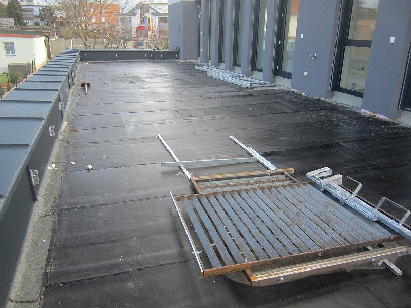

Was uns vom Schwarzdecker vorgeschlagen wurde (optional), sieht so aus:
2018/20181108862243.jpg
AnTeMa schrieb: Kies würde ich mir sparen, da der auch wieder Schädigungsmöglichkeiten beim Einbringen verursacht und spätere Kontrolle des daches sehr erschwert- vom Aufwand u Gewicht ganz abgesehen.
Ich hätte gedacht, dass der Kies die Bitumenbahnen halt zusätzlich schützt bei Hagel und vor UV Strahlung (auch wenn die das wg. der Schieferbeschichtung aushalten sollte). Weiters werden die Bahnen beschwert mit dem Kies.

8.11.2018  (#3)
würde ich auch nicht machen. kein Kies und auch keine Beche innen.

Also ich würd schon das geflämmte Dach schottern. Wurden die Hochzüge auch mehrschichtig geflämmt???
  •  querty
8.11.2018  (#5)
heinzi schrieb: würde ich auch nicht machen
Weil unnötig und auch so gut geschützt?
Also wenn es vom Schutz her einen Mehrwert bringt, wären die 500€ auch noch verkraftbar, vom optischen her ist es uns wie gesagt komplett egal, weil mans sowieso nicht sieht...außer die 2 mal im Jahr, wo ich da raufklettern werde und schaun ob alles in Ordnung ist.
Arnold1983 schrieb: Wurden die Hochzüge auch mehrschichtig geflämmt
Ja.
Arnold1983 schrieb: Also ich würd schon das geflämmte Dach schottern
Auch hier gehts letztlich natürlich um die Kosten/Nutzen Rechnung für mich. Kostet wohl kanpp 1000€, weil man Kran kommen lassen muss und den Schotter selbst natürlich.
Andrerseits, wenn Hagel oder Feuerwerkskörper oder k.A. was die Bitumenbahn zerstört und Wasser eindringen würde und man das dann erst später merkt wirds sicher teurer.
