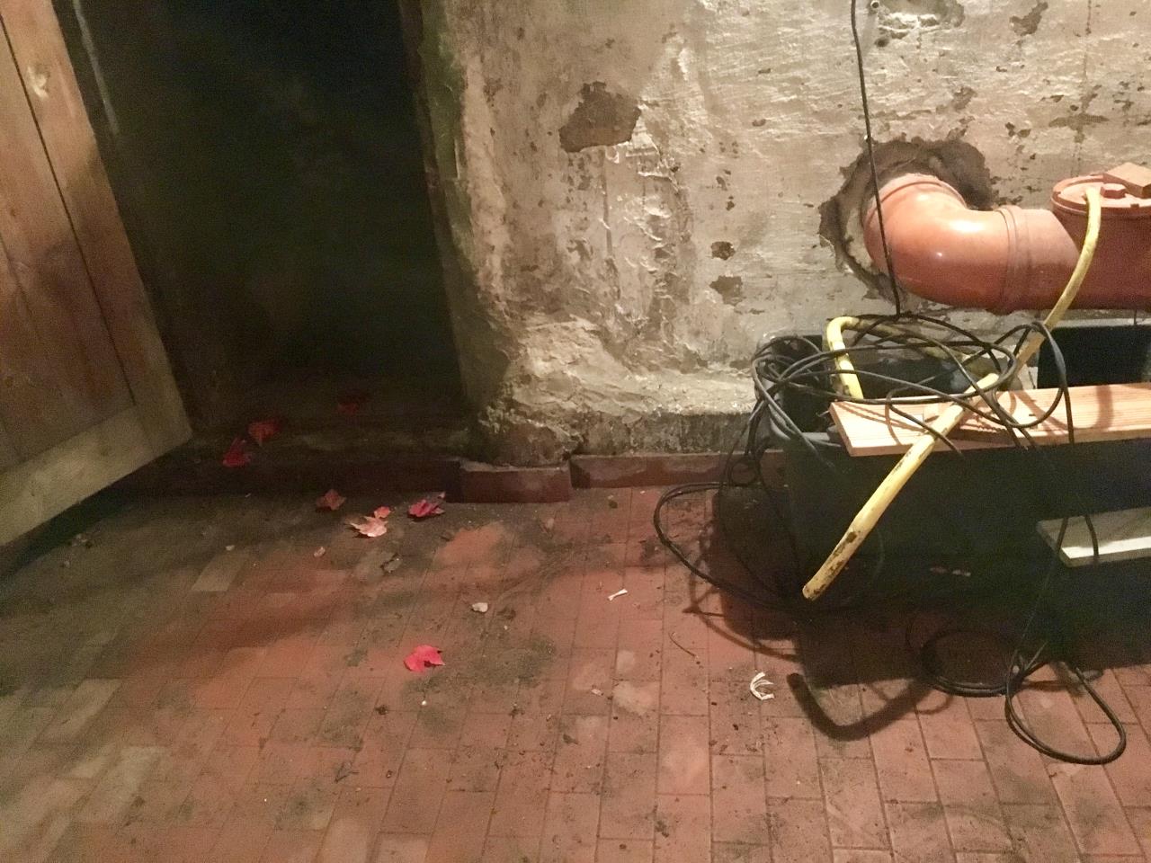

  •  obstgarten
7.11.2018  (#2)
Gerne, bittesehr

obstgarten schrieb: Zwischen Kellerboden und Türunterkante ist ein ca. 10cm hoher Sockel, der undichte Rohrdurchbruch liegt ca. 30cm höher.
Danke. Das eine Bild sagt mir nicht viel. Man erkennt ganze die Situation nicht.
Du hast ja, wie Du schreibst, einen "unzureichenden Ablauf". Könntest Du nicht einfach die Schwelle an der Tür höher machen und den Ablauf mal spülen? Müsste doch für ein paar Jahre auch ausreichend sein?

8.11.2018  (#4)
Kannst du oben nicht das problem ein wenig eindämmen? Dass das Wasser gar nicht so stark über die Stiege abfliessen kann? Provisorische Überdachung mit paar Pfosten, Bretter, Plane?
Ansonsten würd ich innen passend aus alten Schaltafeln mir die Wanne basteln und mit Folie oder Flüssigkunstoff abdichten. Aber das gemeine ist dann trotzdem dass du das Wasser drinnen hast und vlt den grossteil doch nicht in der Wanne weil du müsstest ja irgendwie einen dichten Zulauf schaffen. Wasser sucht sich sonst schon wo nen anderen Weg.
Würd da eher aussen einen Dichten Hochzug schaffen, vor der Türe die Tauchpumpe fürn Notfall und dort ansetzen. Wie sieht das denn von Aussen aus?

Die Tür ist ohnehin sehr niedrigund schmal, eine Erhöhung würde das nur noch verschlimmern.
Den Abfluss am Boden des Stiegenabgangs habe ich bereits gereinigt.
All das würde das Problem beim Starkregen nur um ein paar Minuten nach hinten verlegen.
Ich vermute, dass das Problem einerseits die Entwässerung unseres Daches ist (das gehe ich im Moment auch an), aber auch die Entwässerung des Nachbarn. 1.5m hinter der im Bild sichtbaren Tür steht eine von ihm neu errichtete Betonmauer, dahinter seine Garage mit Regenrohr direkt in die Erde. Ich vermute, dass "sein" Regenwasser in das Schotterbett um die Betonmauer fließt und somit ungehindert an unsere Hauswand und unter dem Kanalrohrdurchbruch durchrinnt. Ist aber nur eine Vermutung
Dieses Problem wäre mit einem Neubau unsererseits gelöst, denn das neue Haus würde in der anderen Ecke des Grundstücks stehen. Die Nähe zum Nachbarn ergab sich aus einer Grundstücksteilung.
Ich denke, ich werde die Wanne aus einer einfachen Reihe Vollziegel errichten und entsprechend abdichten.
