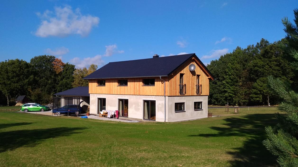

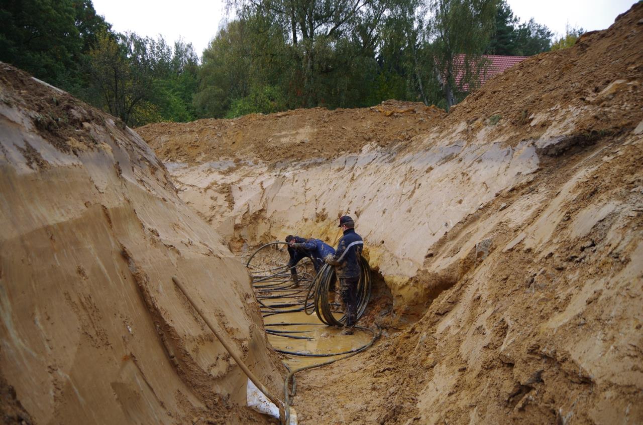

Arne hatte meinem Projekt damals den Spitznamen "Tagebau" verliehen, da der Erdaushub leider etwas aus dem Ruder gelaufen ist. Auf Grund von falschen Höhenannahmen und sich ändernden Bodenverhältnissen.

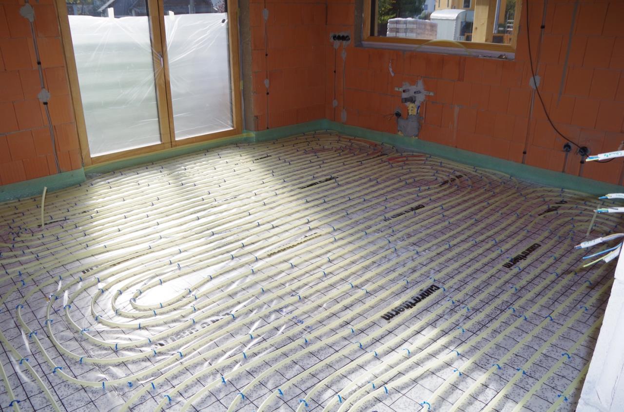

Im EG habe ich nun insgesamt 12 Kreise, davon 11x FBH FBH [Fußbodenheizung] und 1x WH WH [Wandheizung] im Bad.
FBH Kreislängen zwischen 77m und 95m
Im OG sind es 10Kreise, 9x FBH FBH [Fußbodenheizung] und 1x WH WH [Wandheizung].
FBH Kreislängen zwischen 77m und 99m
Verlegeabstand ca. 10cm.
Die kurzen und langen Kreislängen sind eher Ausreißer, der Großteil der Kreise weicht keine 5m voneinander ab.
Anbindeleitung in 28x1mm Kupfer ins EG und DG mit identischen Längen und Anzhal Winkeln.
Der maximale Durchfluss liegt bei 36,7l/min.
2018/20181105188304.jpg

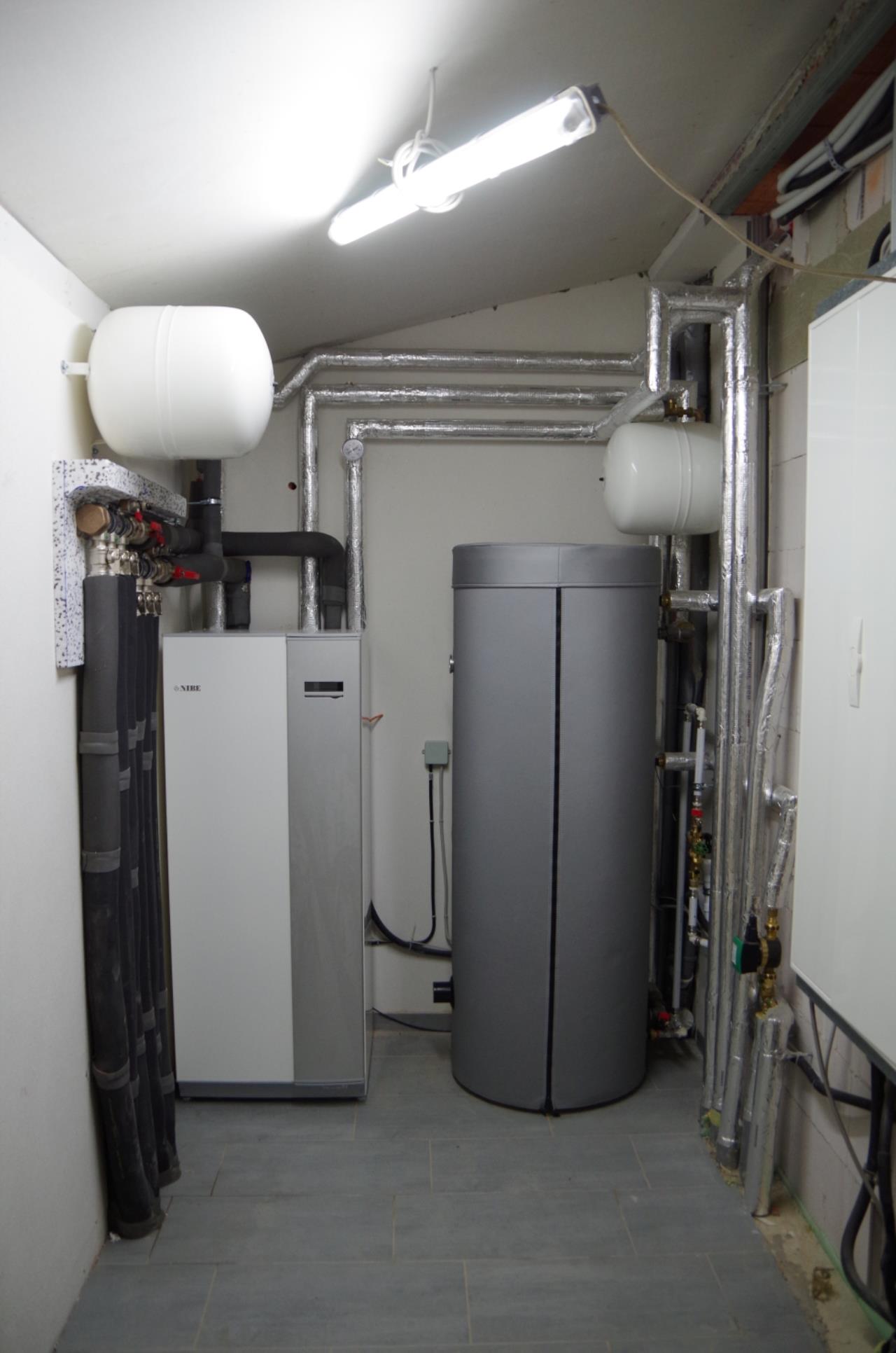

Parallel zur Auslegung der FBH FBH [Fußbodenheizung] ging es natürlich auch an die Auswahl der WP WP [Wärmepumpe] und dem WW WW [Warmwasser]-Speicher. Auf Grund der überagenden "FANBASE" und der überzeugenden Technik ist es eine Nibe F1155-6 mit 300l WP WP [Wärmepumpe]-TWS-1W WW WW [Warmwasser]-Speicher geworden.
Mehr dazu hier:
https://www.haustechnikdialog.de/Forum/t/192610/Auslegung-WP-WW-Speicher-7-9KW-Heizlast?page=2

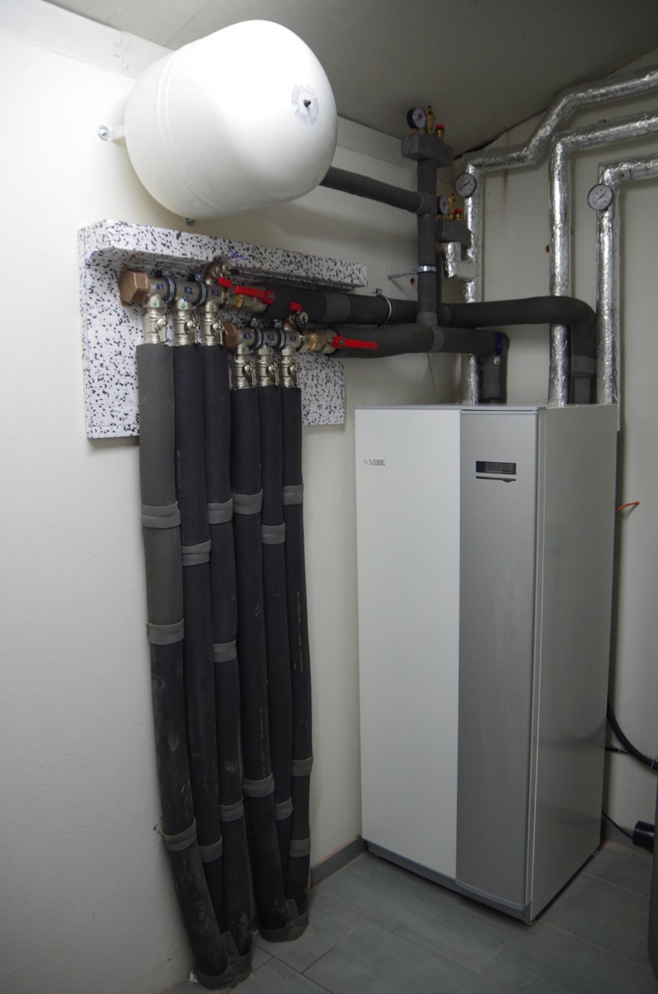

Und da schlummert Sie nun und zaubert mir immer wieder ein lächeln ins Gesicht.
2018/20181105414926.jpg
2018/20181105373397.jpg
Mittlerweile ist der HWR natürlich komplett ausgebaut. Die Bilder sind von der Inbetriebnahme am 12.12.2017
Pünktlich zu einer längeren Frostperiode (EIne Woche -16°C) Ende Februar 2018 sind wir eingezogen.
Seit dem sind natürlich einige Monde vergangen und die Nibe hat mehr oder weniger Ihren Dienst sehr gut getan.

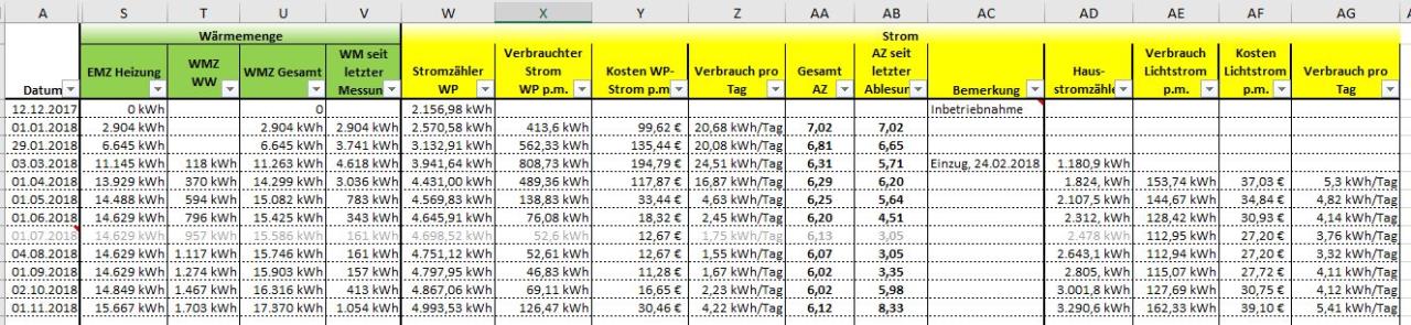

Hier mal eine kleine Auswertung der letzten Monate.
2018/20181105986382.jpg
Mit der AZ kann ich glaub sehr zufrieden sein, aber der Absolutverbauch an Strom triebt mich an mein System weiter zu optimieren.
Zum Glück bin ich letzte Woche auf die schwedische Formel (Gradminuten - Startdiff ZH/4) aufmerksam geworden. Mit Verdichter Start -250GM und StartDiff ZH von 1400GM wurde das Modulationsverhalten meiner NIbe nachweislich stark beinflusst.

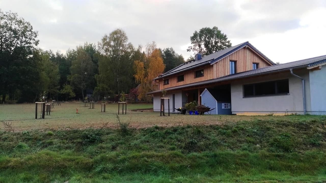

PS: Hier zwischen/unter den Bäumchen, mittlerweile auf 3-4m Tiefe liegt der RGK RGK [Ringgrabenkollektor].
2018/20181105706333.jpg

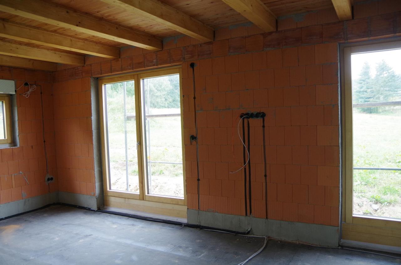

2018/20181106371430.jpg
Die Außenwände wurden alle im Bereich der FBH FBH [Fußbodenheizung] vorher mit Putz versehen.
Auf Grund der Verschiebung beim Estrich hat es meine ganze Planung zerhauen. Die Lehmputzer hatten dann noch nur ein gewisses Zeitfenster für mich, daher mussten wir so vorgehen.
Dennoch haben wir an einigen Steckdosen im EG ein Zugluftproblem. Ich weiß aber noch nicht wo es her kommt.

Hopfensack schrieb: Die Außenwände wurden alle im Bereich der FBH FBH [Fußbodenheizung] vorher mit Putz versehen.
sah bei uns auch ähnlich aus - aber aus einem anderne Grund... Wir haben versucht auf diese Weise die Schwachstelle "wandbündige Sockelleiste" zu beheben emoji
