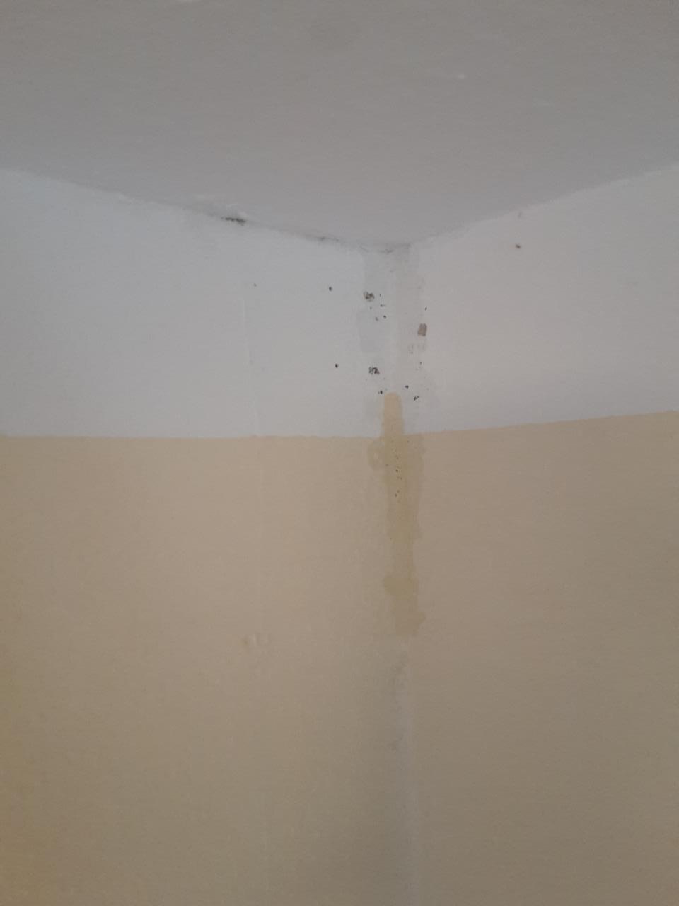

Leider habe ich vorgestern in der Küche an der Decke/Wand direkt im Eckbereich einen feuchten Fleck entdeckt.
Kurz zur Vorgeschichte und Erklärung:
Wir wohnen nun genau 1 Jahr im Haus. Ca 3 Monate vor dem Einzug gab es einen massiven Wasserschaden, bei dem eigentlich niemand die Ursache kannte. Jedenfalls war seinerzeit die Zwischendecke durchfeuchtet, die gesamte Installation wurde von einem Leckorter/SV überprüft und für dicht befunden (schriftlicher Bericht liegt vor). In der Folge wurde die Zwischendecke getrocknet und mittels Bautrockner der Rest. Nachdem alles trocken war und keine Folgeprobleme mehr auftraten, war die Sache eigentlich erledigt. Dennoch sind wir alle stets panisch bzgl Feuchtigkeitsproblemen.
Und nun eben dieser Fleck. Direkt darüber liegt im Eck die Dusche und deren Abflussrinne. Auch diese wurde voriges Jahr überprüft und für dicht befunden. Bei der Dusche und angrenzenden Wänden kann nichts festgestellt werden, nur unten eben in der Küche. Sonstige Leitungen laufen dort nicht. Seit Kenntnis vom Fleck wurde auch 3 mal geduscht und keine Änderung/Vergrößerung festgestellt.

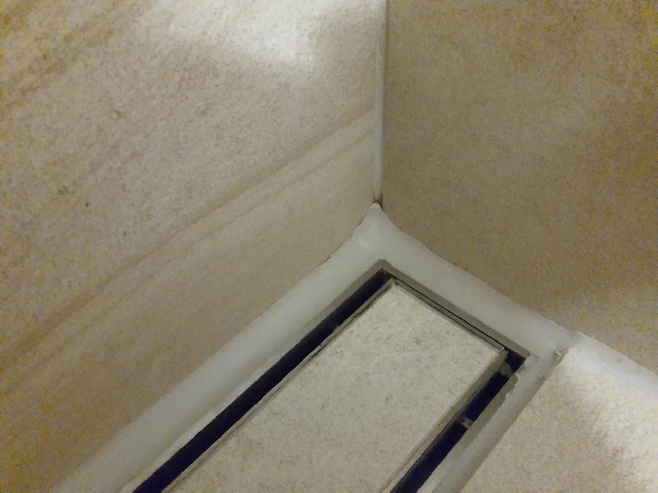

Bei der Duschrinne ist im Eck einzig das Silikon etwas unsauber. Könnte dort Wasser eindringen und nach unten wandern? Aber warum jetzt - und im Bad ist überall drunter diese schwarzen Bitumendichtmasse, da dürfte es doch eigentlich nicht drunter gehen?
Hat irgendjemand eine Idee, was die Ursache sein könnte? Vielen Dank!

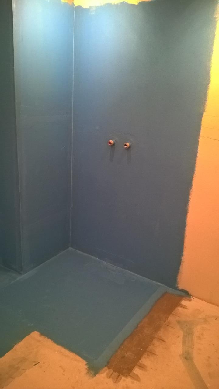

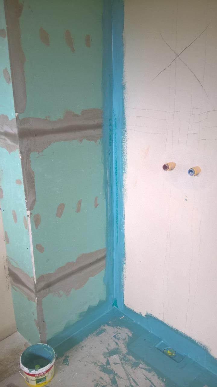

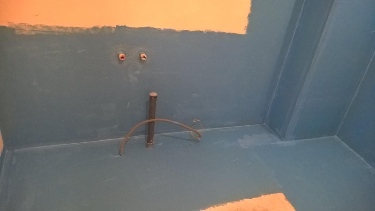

unser fliesenleger hat kunststoffabdichtung verwendet. schaut in og bad so aus..
2018/20181105252360.jpg
2018/20181105147860.jpg
2018/20181105350601.jpg

Wenn in dem Bereich keine Wasserleitungen liegen würde ich auf den Duschablauf tippen.

Bei uns wurde überall im Bad ein Dichtband (inkl. Innen- und Aussenecken) verwendet. Des Weiteren eine großflächige Abdichtungsmatte im Bereich der Dusche (bodengleiche Dusche). Entweder übersehe ich diese zusätzlichen Abdichtungen bei deinen Fotos oder die wurden nicht angebracht.
