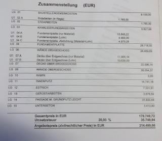

2018/20181031718933.jpg
Was sagt ihr zu dem Angebot und vor allem zu dem Preis?
Danke für eure Rückmeldungen, damit wir das Angebot besser einschätzen können.

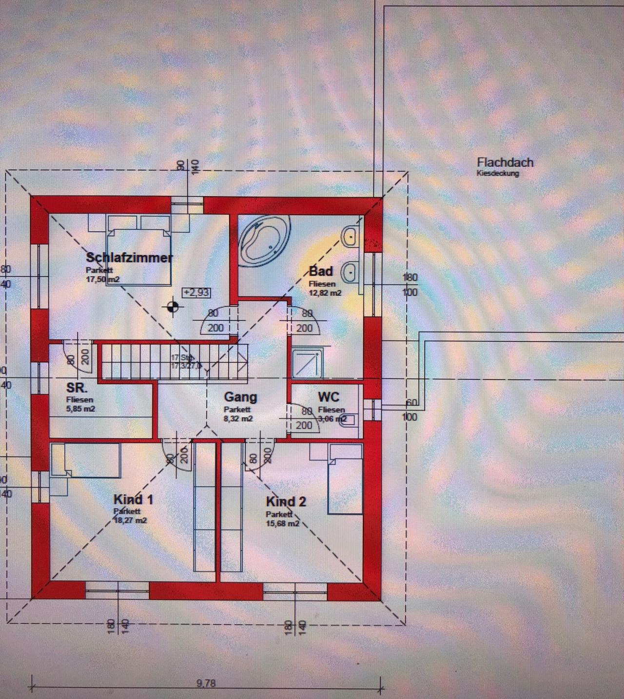

2018/20181031761155.jpg
2018/20181031997020.jpg

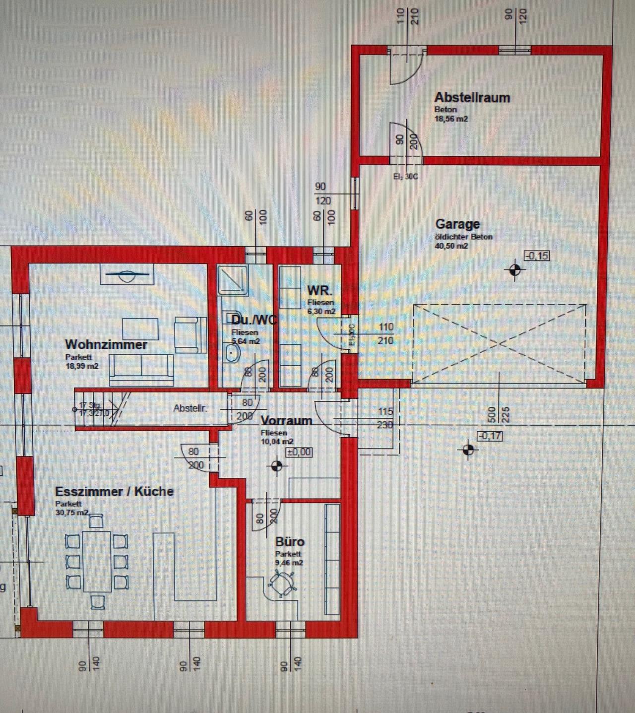

Das ist der Grundriss dazu

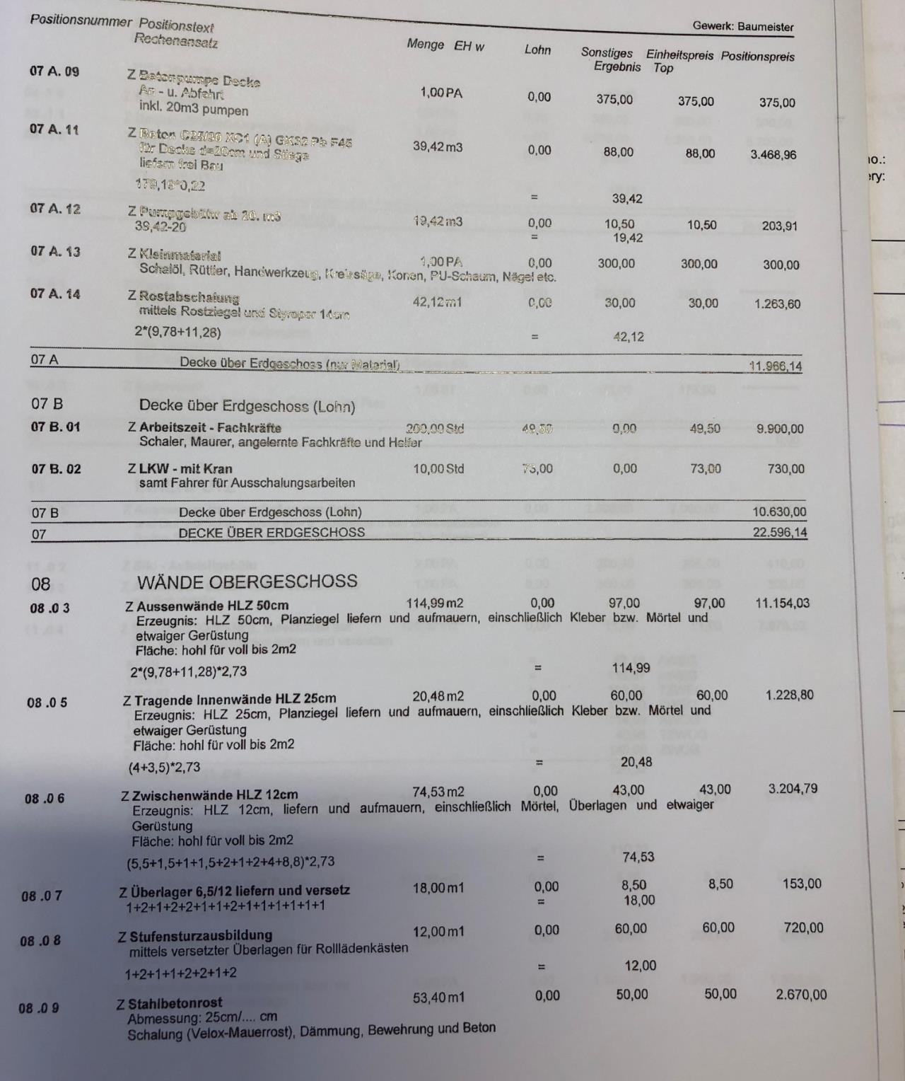

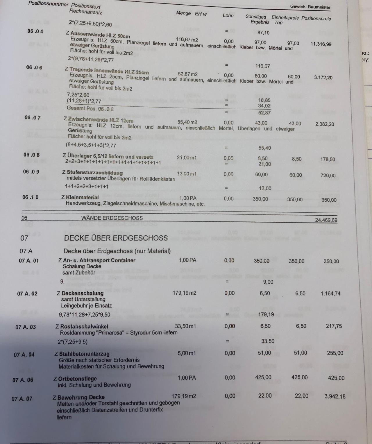

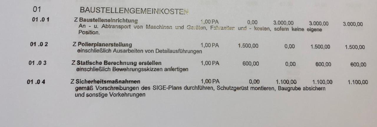

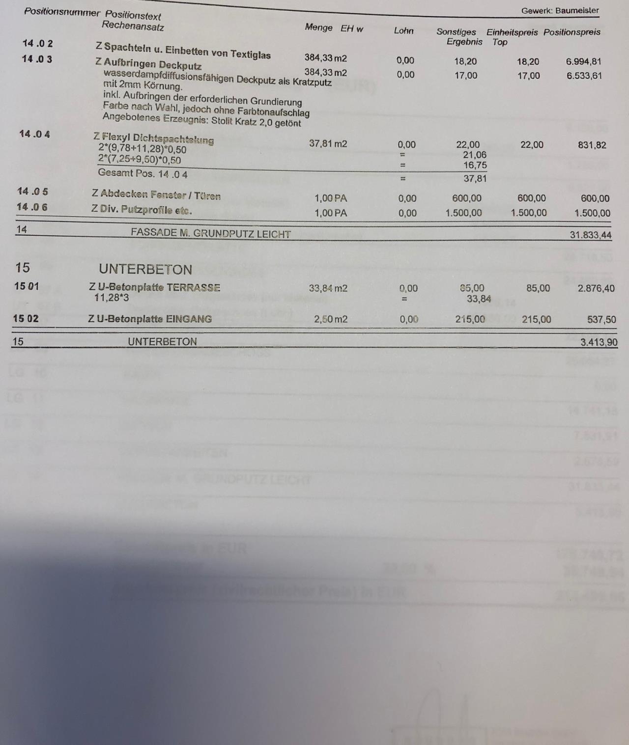

2018/20181102507695.jpg
2018/20181102786726.jpg
2018/20181102763813.jpg
2018/20181102738145.jpg
2018/20181102519472.jpg
2018/20181102679198.jpg
2018/20181102294416.jpg
2018/20181102100316.jpg
2018/2018110242858.jpg
2018/20181102334471.jpg
Hier also das komplette Angebot.
Danke für eure Antworten!

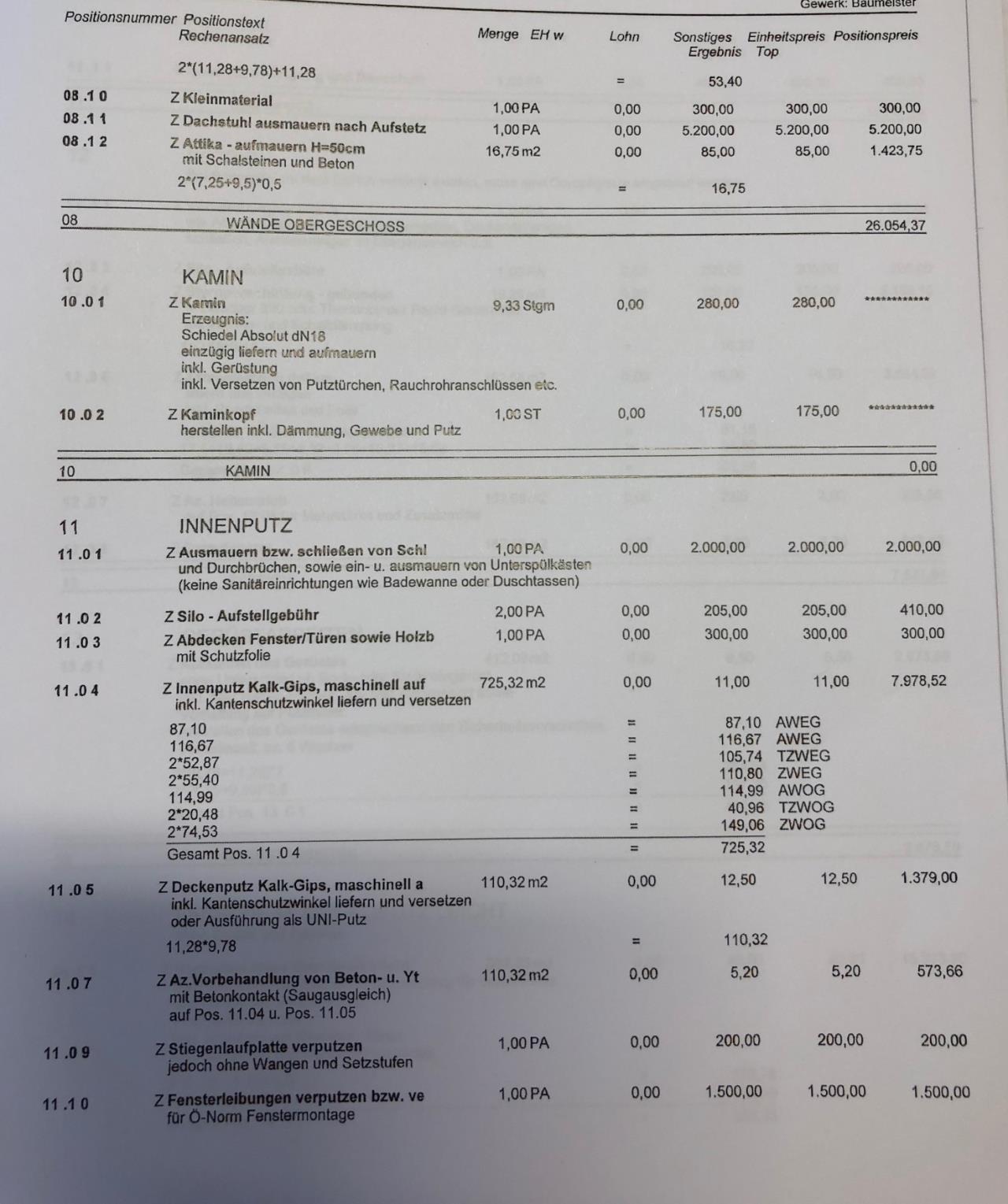

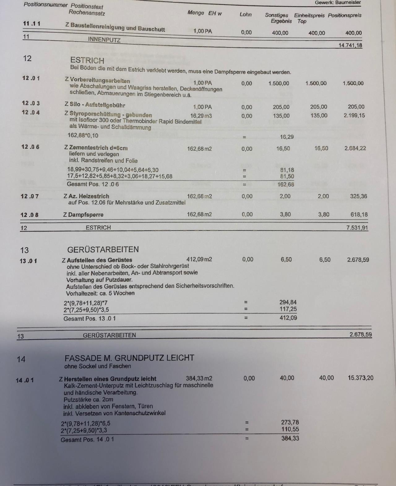

und da soll noch einmal jemand sagen, dass der 50er ziegel nicht teurer ist als 25er + wdvs. 32000,- nur für die fassade - wahnsinn. planziegel für die garage = luxus!
einzügiger kamin - wo kommt die externe luft her? drf man den bei so einem haus überhaupt noch einbauen?
wie sieht die erste schar aus? wird dort 38er ziegel gemacht und überdämmt? ....

sz und schrankraum find ich übrigens nicht gut gelöst. da hast du insgesamt verschwenderische 23m2 und kannst im sr gerade einmal 3lfm kasten reinstellen.

übrigens: bis auf sr und sz finde ich die planung sehr gelungen

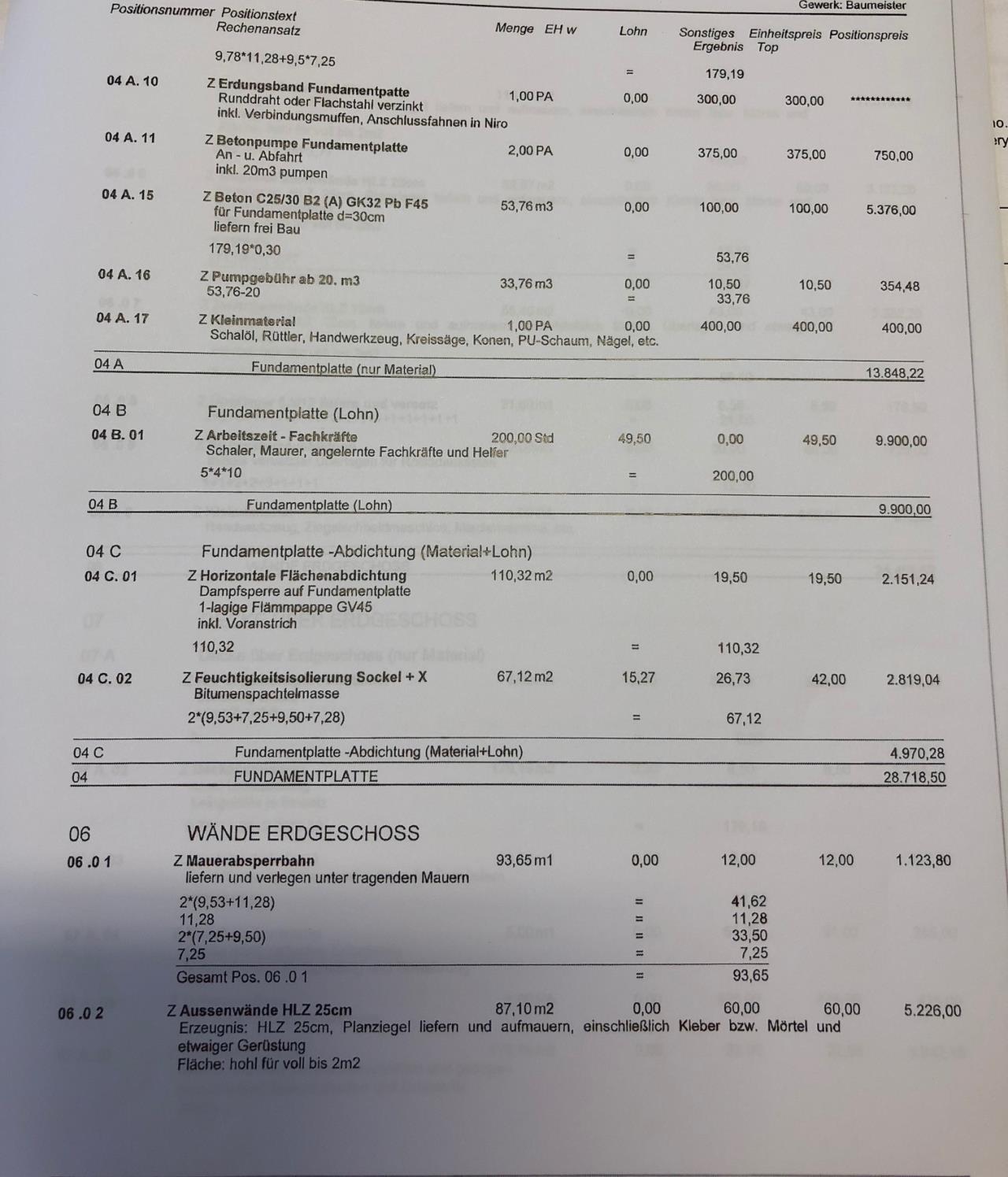

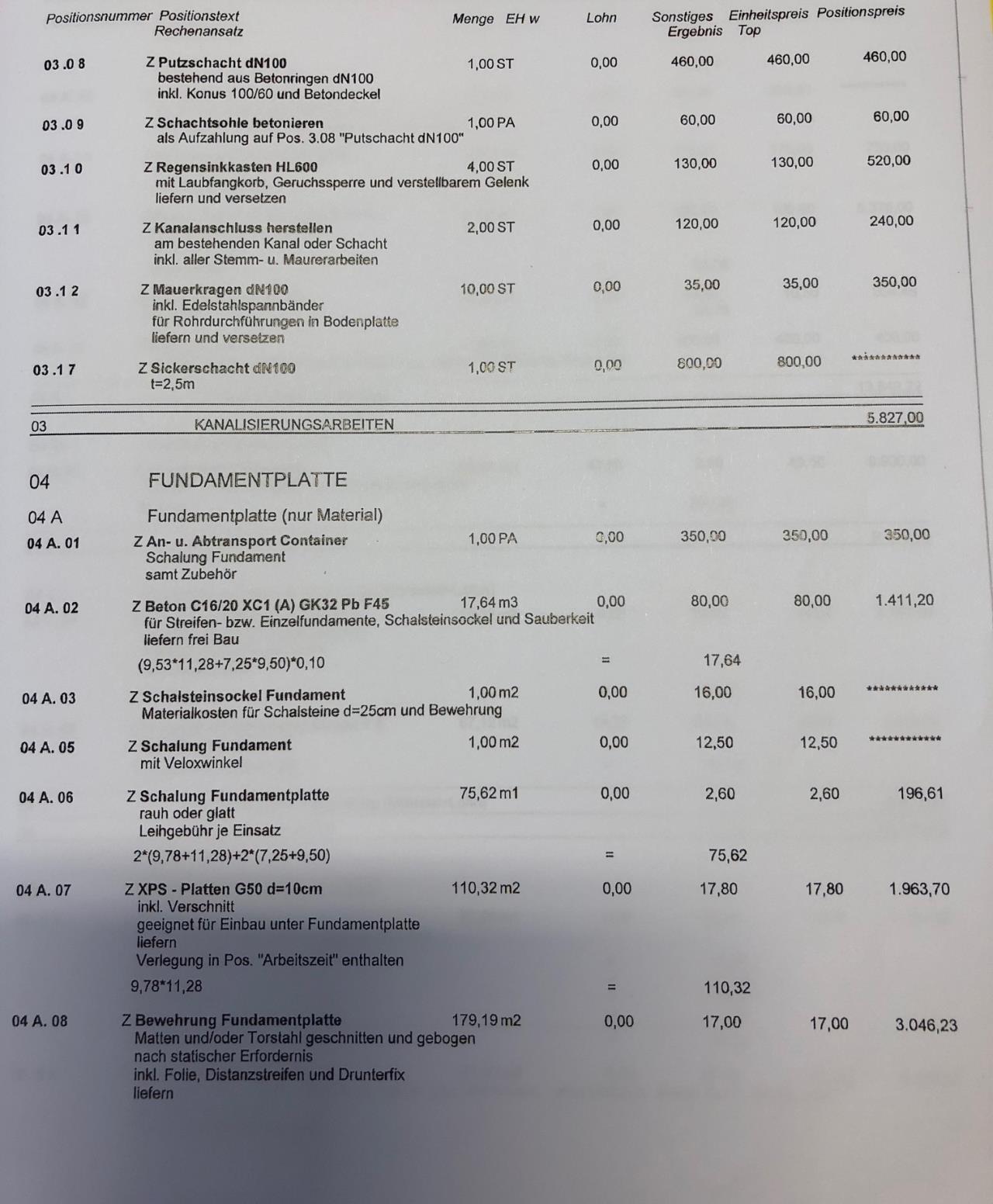

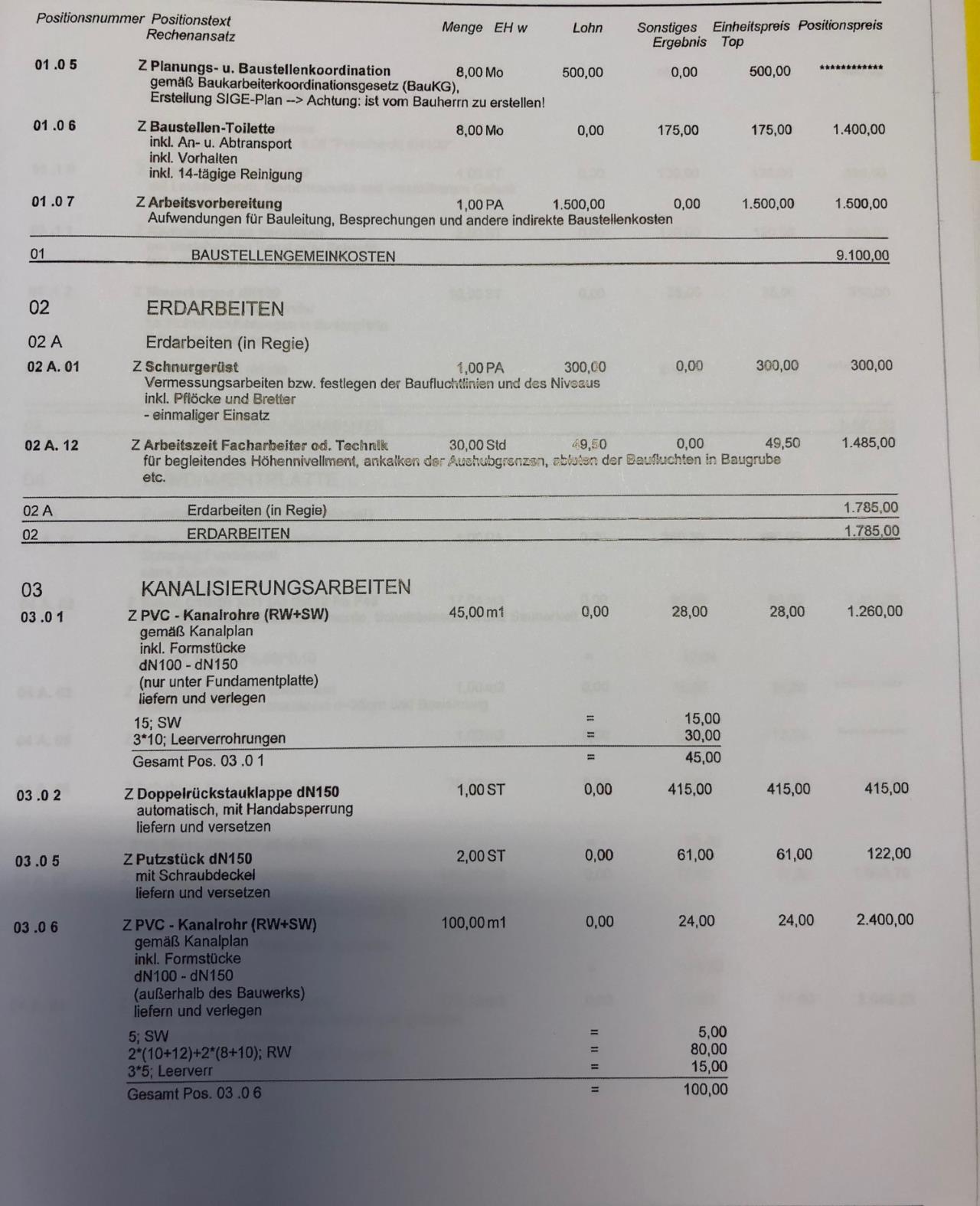

Brauchst du wirklich 140 Meter Kanalrohre? Rollierung finde ich keine im Angebot. Sauberkeitsschicht kannst du dir vermutlich dort sparen wo XPS verlegt wird. Eisen fürs Fundament würde ich pro kg zahlen (derzeit sind sicher Sicherheiten drinnen, da ja die statische Berechnung fehlt). Arbeitszeit für die Bodenplatte ist wahnsinn, die brauchen sicher keine 200 Std.
2.11.2018  (#18)
Hier mal die Preise von meiner Ausschreibung mit deinen Daten für deine Fundamentplatte. Alle Preise Brutto, ohne Skonto, inkl. Arbeitszeit und Anlieferung, XPS 12 cm statt 10 cm (wird egal sein), ohne Fundamenterder (habe ich mir selbst gemacht, Materialkosten ca. € 250). Bewehrung habe ich jetzt mal AQ70 angenommen, kann jedoch auch ein bisserl mehr oder weniger sein (je nach statischer Berechnung).

ein paar antworten bzw tipps hast ja schon bekommen. 32000,- für aussenputz ohne wdvs und zusätzlich den teureren 50er ist wahnsinn. und wie gesagt, wenn (verständlicherweise) styropor so gut es geht minimiert werden soll, dann gehört das bauwerk zu ende gedacht/geplant. glasschaumschotter unter der bodenplatte spart dir übrigens sauberkeitsschicht, rollierung und je nach gelände auch die streifenfundamente.
das angebot ist ein 0815 angebot für einen (verzeihung - nicht böse gemeint) ahnungslosen laien
