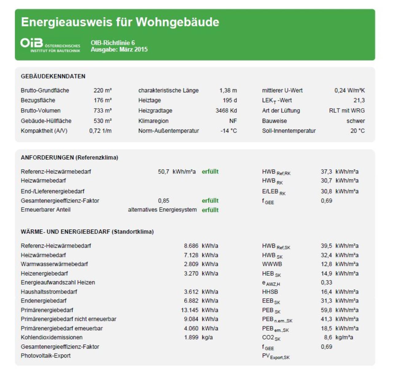

Hatte auch schon die Befürchtung, dass die WP WP [Wärmepumpe] überdimensioniert ist mit dem Bereich 3-8KW.
Heizwärmebedarf 7,1KW lt. EA.
Edit: EA im Anhang, vllt könntest du bitte kurz drüber schauen.
2018/20181030715579.jpg

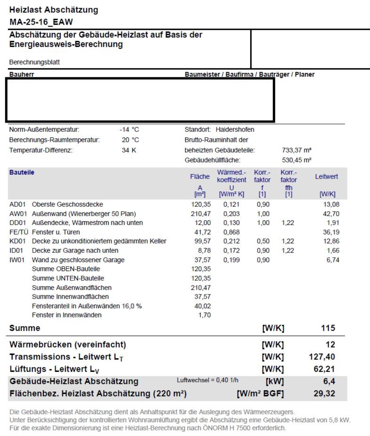

30.10.2018  (#26)
2018/20181030907844.jpg
Gebäudeheizlast Abschätzung also nur 5,8KW inkl KWL KWL [Kontrollierte Wohnraumlüftung]
30.10.2018  (#27)
du hast ja fast die gleichen werte wie missT, u-wert, größe, solare gewinne...
wer hat bei euch von wem abgekupfert ... emoji

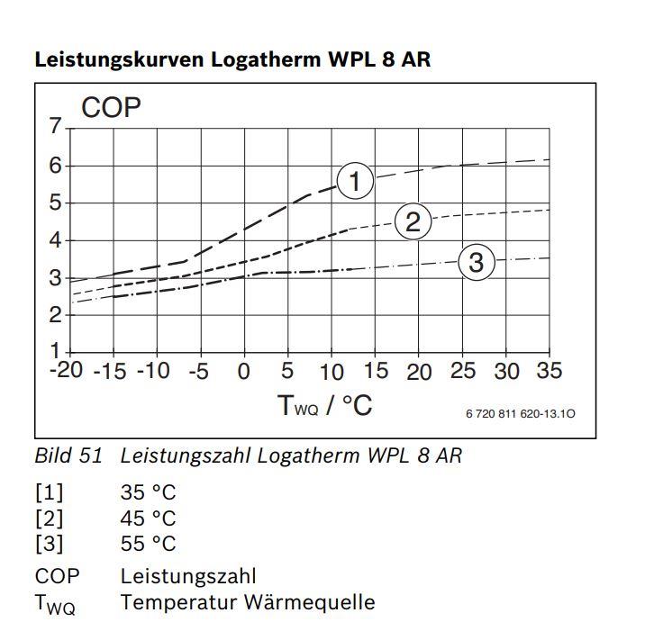

Leistungskurven habe ich die beiden gefunden: Meine ist die WPL 8
2018/2018103032161.jpg
2018/20181030532960.jpg
30.10.2018  (#29)
@coxi:
"Arne_" aus dem HTD-Forum hat die WPL 6 AR und die untere Modulations-Grenze schon ziemlich oft und gut dokumentiert. Die Geräte können tatsächlich weiter runter modulieren, als die Datenblätter preisgeben.
Messwerte z.B:
Pel[kW] / Pth[kW] / VL[°C] / RL[°C] / AT[°C]
0,36 / 2,6 / 28,6 / 24,5 / 11
0,24 / 1,8 / 27,2 / 24,3 / 11,5
Update - heute Abend noch zwei niedrigere Werte:
0,22 / 1,6 / 26,8 / 24,2 / 12
0,19 / 1,3 / 26,2 / 24,1 / 11,5
Niedriger geht's nicht mehr.
Deine größere 8kW Variante kommt vermutlich nicht ganz soweit runter. Aber dürfte trotzdem einer der "besseren" LWP sein.

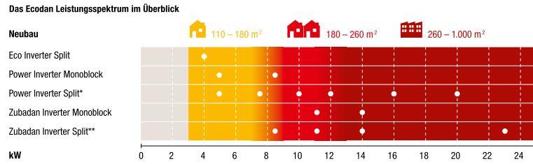

12.11.2018  (#33)
leider ist die datenlage zur wp sehr sehr dürftig.
es gibt im planungshandbuch keine kurven zu leistung und modulationsbereich.
so kann man nicht planen.
frage einmal nach diesen kurven.
nach der kategorisierung im planungshandbuch siehst du ja selbst daß die zubadan split nicht für ein haus deiner größe und deines standards paßt. die kategorien kommen noch dazu aus D, unser baustandard ist deutlich besser...
ansonsten wird nur helfen jetzt im ersten winter daten zu sammeln.
