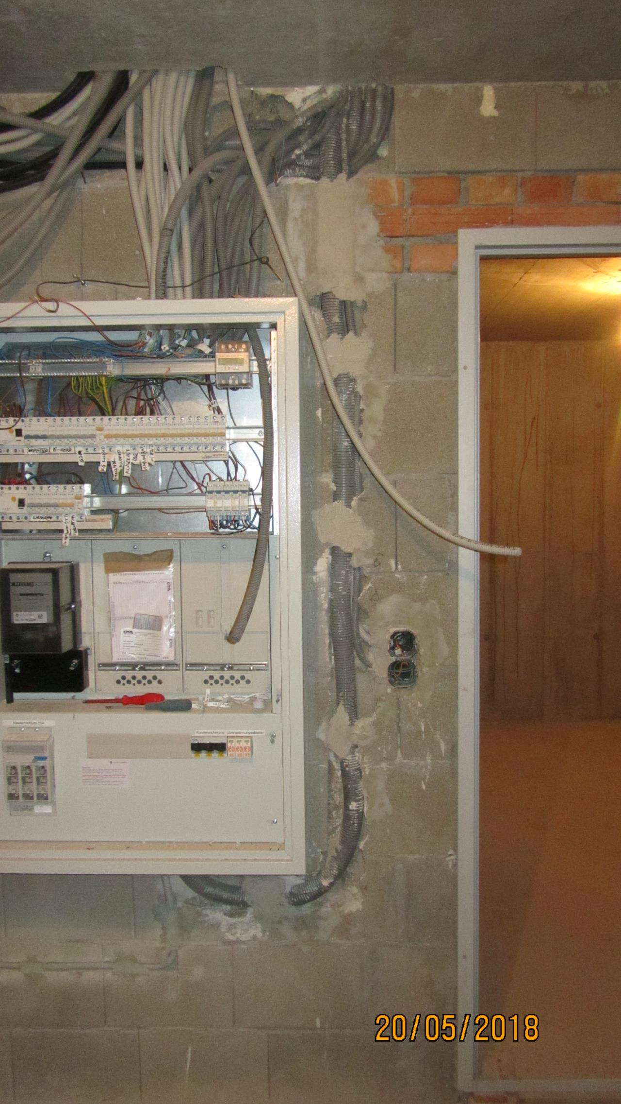

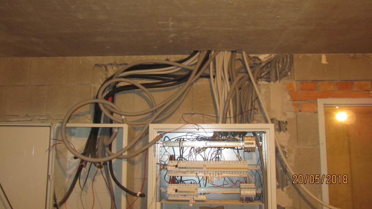

  •  SBGjunge
27.10.2018  (#4)
Hier ein paar Fotos die ich zur Hand habe, reich morgen aktuelle nach wenn ich auf der Baustelle bin.
Beim Stromkasten gehen die Verbraucher aufputz wo noch ein Koffer aus Rigips oder so drüber kommt (dort wollte ich auch unterputz aber der Elektriker meinte so ist es besser)sonst ist alles unterputz.
2018/20181027704353.jpg
2018/20181027362714.jpg

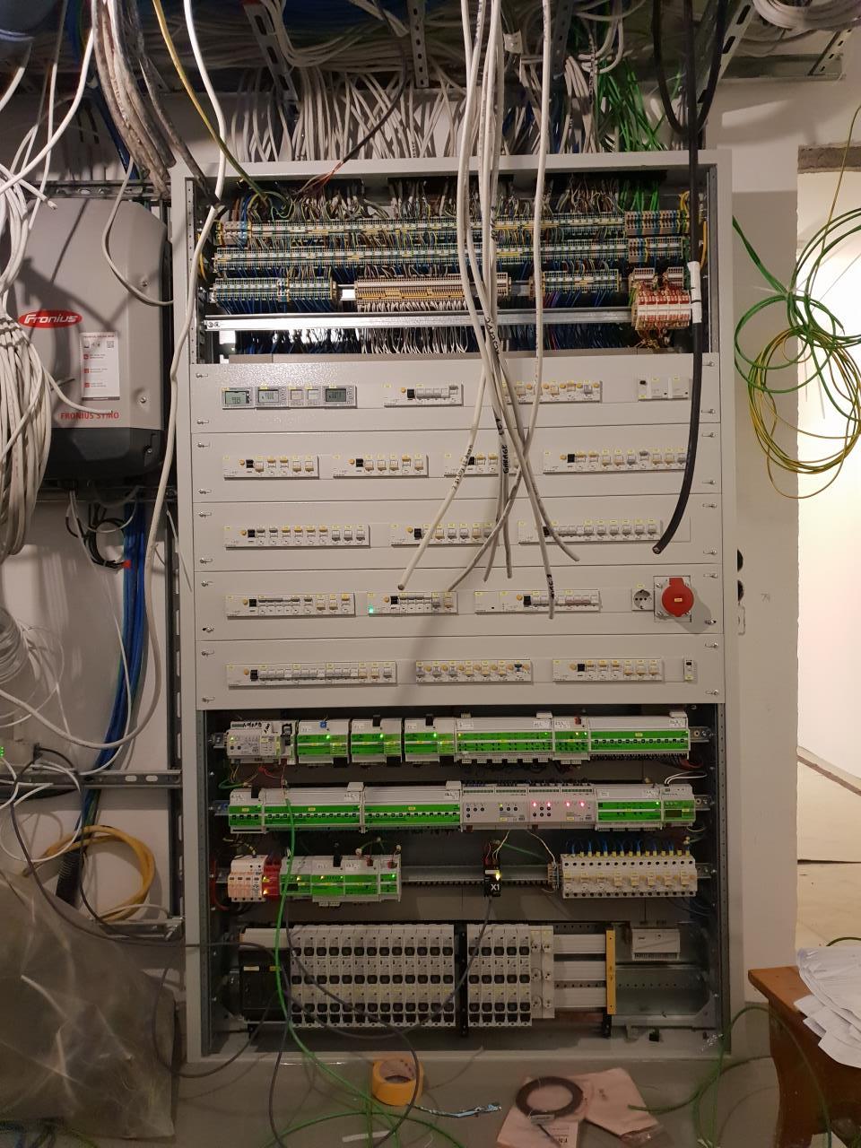

Vl mach ich mal ein foto. Meiner ist mit ein Stahl Maskenverteiler mit Kabelkanäle, reihenklemmen und neozedreiter in industriqualität.. ist bei mir standard in der firma
28.10.2018  (#8)
2018/20181028366237.jpg
Schaut noch sehr wild aus.. zu viele kabeln

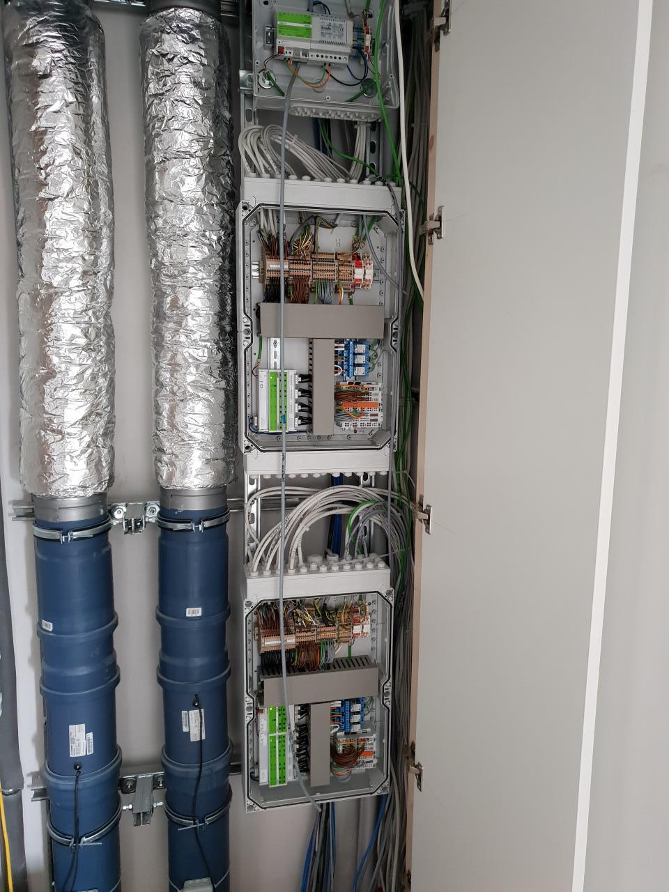

  •  teslason
28.10.2018  (#9)
So einen hätt ich auch gebrauchen können....
Ich habs etwas dezentraler gemacht.
Automaten und Zähler in den Hauptverteiler. Daten, Alarmanlage, Sat, Busversorgung, Fernsteuerung in den Niederspannungsverteiler. Pro Stockwerk einen mini Verteiler für die Aktoren...
2018/2018102829038.jpg

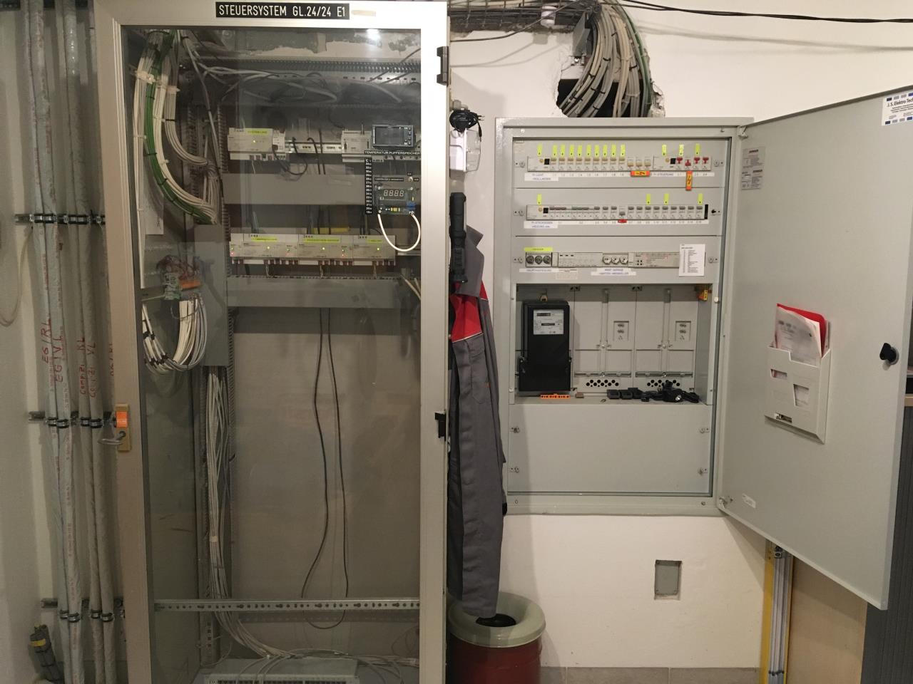

28.10.2018  (#10)
Im schacht hab i no alarm und jalousie sachen und untn kommt no a sps schrank für lüftung, alarm, modbusschnittstellen, mp bus für volumenstromregler usw.. und ein 22 he Netzwerkstandschrank... irgendwie wirds immer schlimmer.. ich übertreibe da iwie und brauch ewig da
2018/20181028355575.jpg
