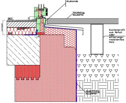

wie viel soll man hier mit dem dämmkeil neben der Türe tiefer bleiben?
Geplant hätten wir das so
2015/2015090982012.PNG
(siehe Diskussion von Innuendo: https://www.energiesparhaus.at/forum-anschlussdetail-terrasse-tuer/3851)
Reichen 6cm?

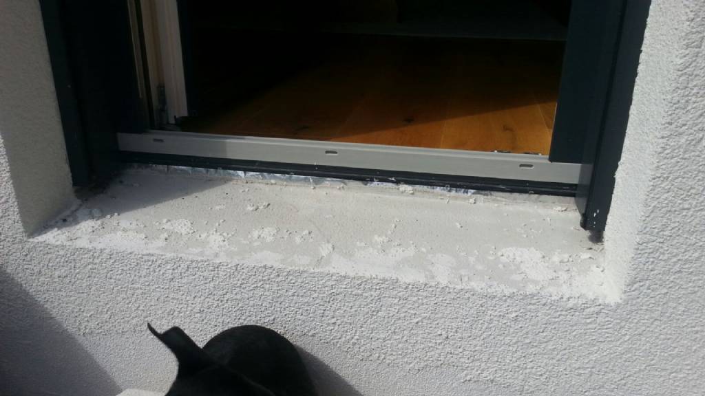

Bei Innuendo sah es so aus als wäre das sogar weniger gewesen -
2015/20150909477229.JPG
Interessant auch die Frage der Abdichtung - Innuendo hatte damals 2K-Dichtschlämme und Bänder wie im Badezimmer überlegt. Oder Universalabdichtung Lugato 18 kg.
Ich weiß nicht was es dann geworden ist.

Bei mir wars grad soviel dass die 3cm Lärchendiele nach unten noch ein wenig Luft hatte und ich wirklich auf der gleichen Ebene wie der Parkett dann hingekommen bin. Also so dass die Raffschienen auch noch entwässern können.
Hab deswegen mit Bändern und Abdichtung gearbeitet weil ich keine Fensterbank hier gesetzt hab und dafür noch weiter runter hät müssen. Ansonsten so wie auf deinem Schnitt und je nach Anschluss bei der Tür.

Fensterbank werden wir hier auch keine setzen - eher noch Blech. Dann hätten wir wohl auch noch mehr dämmen können (jetzt sind 5,5cm übrig, mit Verputzen dann 5cm)

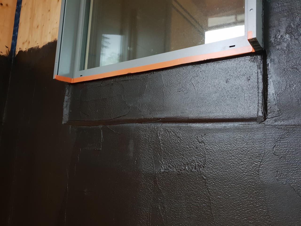

Siehe hier, gerade gemacht:
2018/20181022542190.jpg
MbG Jürgen
23.10.2018  (#5)
Das passt sicher, Jürgen, hab’s genau so. 2K Deitermann mit genetzt.
  •  koeni62
23.10.2018  (#6)
Danke Dir Speeeedcat, hab als erste Lage noch das Portalband eingespachtelt und dann das Netz darüber durchgehen lassen!
Das XPS bzw. EPS-P zieht man drüber...abdichten sollte man dann nicht mehr müssen, außer fürs ruhige Gewissenemoji
MbG Jürgen
