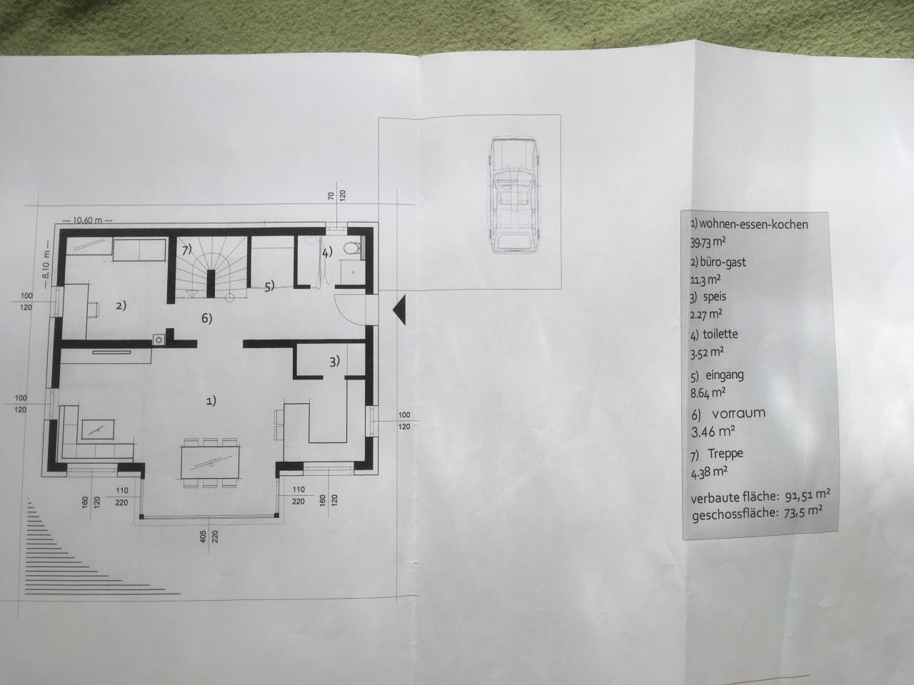

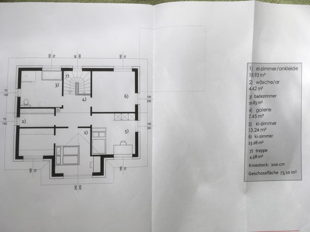

So endlich hat’s geklappt..
Nichts Spektakuläres, alles voll unterkellert, 40 qm Terrasse betoniert inkl.

  •  PhilippM
20.10.2018  (#5)
Wow, wirklich schön geplant. Und das Angebot sieht echt gut aus.
  •  hausbau9063
20.10.2018  (#6)
Ja ich denke wir werden versuchen noch an 1,2 schräubchen zu drehen und dann machen wir Nägel mit Köpfen 👍🏻
