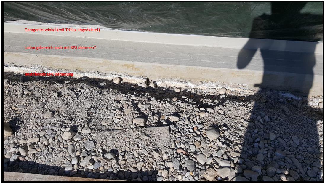

Also Ist Stand wie folgt:
Ganzes Haus samt Garage wurde unterkellert. Der Sockelübergang wurde mit 2k Bitumen abgedichtet und gedämmt.
Nun wurde vom Spengler im Bereich des Garagentors und auch im Türanschlussbereich mit Triflex abgedichtet und an die 2k Bitumenabdichtung angeschlossen (siehe auch bild, von der Garagentoreinfahrt).
Meine Fragen dazu:
Wie bringe ich die Dämmung am besten am Triflex an? Mit PU Schaum?
Sollte der übergang im Laibungsbereich der Garage auch isoliert werden mit XPS? Also von der Deckenkante bis zu dem Eisenwinkel?

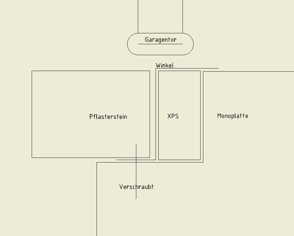

Bin auch am überlegen zwischen meiner Monoplatte und den Pflastersteinen außen, ein wenig Dämmung rein zubekommen, da die Garage beheizt ist. Vielleicht einen Edelstahl Winkel verwenden der die Dämmung verdeckt?
wie stellst dir das mit dem Edeltstahl Winkel vor?
Wie würdest du die Dämmung an das Triflex anbinden?

Vielleicht so?

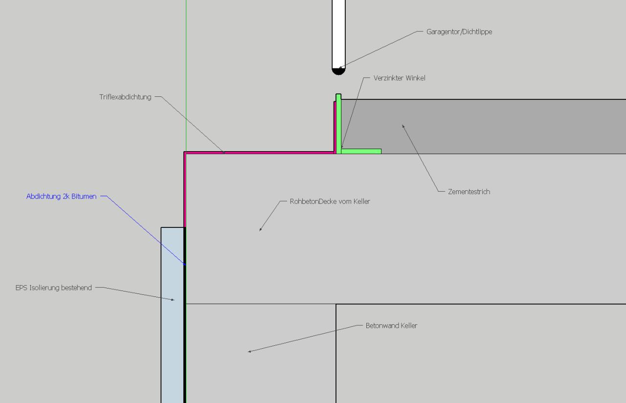

Hab mal eine Skizze von der Ist Situation angefertigt (Garagentor ist noch nicht montiert):
2018/2018101821529.png
Also einen Edelstahl Winkel durch die Triflex Abdichtung zu Schrauben, möchte ich vermeiden.
Könnte XPS ja auf die Triflexabdichtung mit Schaum? kleben und mit Sand/Splitt befahrbar machen? Den Druck vom Auto sollte XPS ja aushalten. Die Frage, ist was am besten geeignet ist, die XPS Platten am Triflex zu befestigen?
