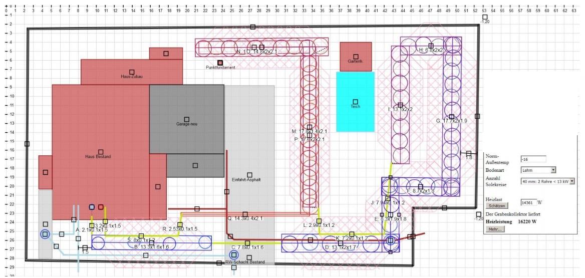

Um das Rätsel meiner Wärmepumpe aufzulösen:
2018/20181018256558.jpg
Ich habe eine 12kW Pumpe, der Kollektor bringt lt. Berechnung von Arne 16.2kW.
Das Haus ist ein Einfamilienhaus das zu einem Zweifamilienhaus umgebaut (aufgestockt) und dabei technisch komplett saniert wird.
Die Herausforderung war es den Kollektor im Garten unterzubringen ohne die bestehende Gartenhütte und den Teich zu zerstören, bzw. soll anstelle des Teiches einmal ein Pool kommen. Als Erschwerung wurde vor dem Kollektor bereits letztes Jahr die Gartenmauer gebaut weil wir damals noch von einer Tiefenbohrung ausgegangen sind.

Liero schrieb: Ich habe eine 12kW Pumpe, der Kollektor bringt lt. Berechnung von Arne 16.2kW.
emojiemoji
