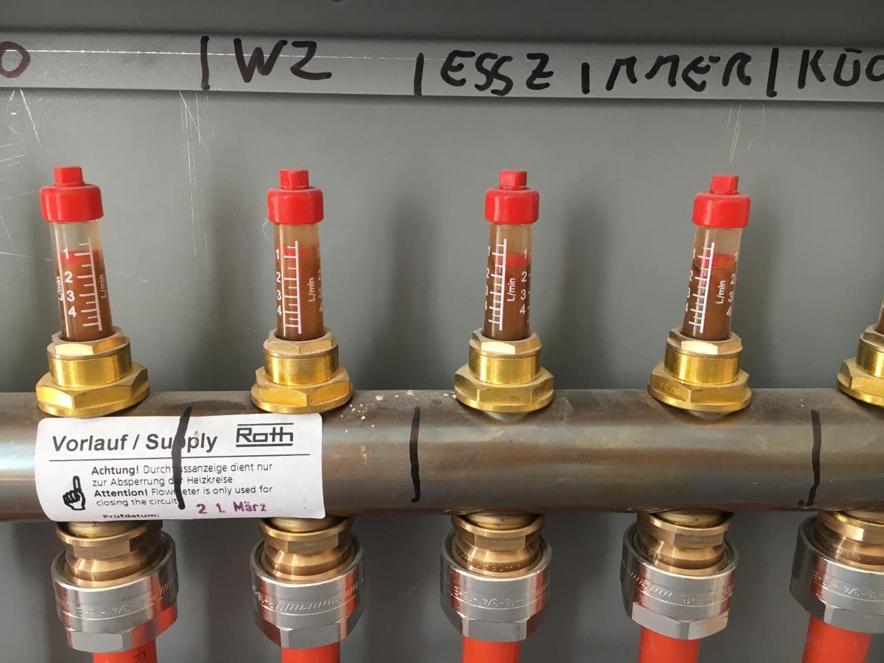

Ich habe heute mal bei den drei FBH FBH [Fußbodenheizung]-Verteilern im Haus reingesehen und festgestellt, dass im EG das Wasser rostbraun ist, im KG und OG aber klar:
1. Wie gibt es das, es kommt doch alles bei der Wärmepumpe zusammen, oder?
2. Darf diese rostbraune Färbung sein, oder ist das ein Alarmzeichen? Ich habe ein paar andere Threads diesbezüglich hier im Forum gelesen, habe aber keine klare Antwort ableiten können. Ich habe heute kurz mit dem Installateur telefoniert. Der sagte, das sei normal, nicht weiter beunruhigend. Das wäre bei allen FBH FBH [Fußbodenheizung] früher oder später so und wäre auf Diffusion zurück zu führen. Ich glaube das ehrlich gesagt nicht so recht. Mittlerweile hat sich schon so einiges von dem, was Installateure so von sich geben, als Blödsinn herausgestellt.

Was Ähnliches habe ich bei mir auch vor ein paar Tagen festgestellt. Das Wasser im EG ist "leicht" trüb (aber weit entfernt von deinem Rostbraun). Im KG und OG glasklar. Mein Wasser wurde nicht aufbereitet, aber zuvor auf FBH FBH [Fußbodenheizung]-Tauglichkeit getestet. Kann mir auch nicht erklären wie das pro Stockwerk unterschiedlich sein kann. Vielleicht weiß ja einer der einschlägigen Experten hier etwas ... emoji

MissT schrieb: Darf diese rostbraune Färbung sein, oder ist das ein Alarmzeichen?
so trüb in einem halben jahr ist ein deutliches alarmzeichen. habe ich so noch nie gesehen...
daß dies nur in einem geschoß auftritt könnte an eisenhältigen bauteilen in diesem geschoß liegen, bsplw einer hühnerleiter im bad...

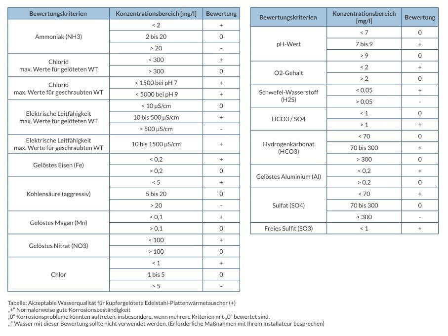

MissT schrieb: Das Heizungswasser wurde nicht aufbereitet. Der Installateuer (nicht die gleiche Person mit der ich heute telefoniert habe) hat gemeint, häufig passt das Leitungswasser eh - und wenn sich abzeichnet, dass dem nicht so ist, dann müsse man die FBH FBH [Fußbodenheizung] halt doch mit aufbereitetem Wasser neu befüllen.
traurig...
der installateur ist normativ verpflichtet zu prüfen und dann gegebenenfalls aufzubereiten. es geht hier in erster linie um inhaltsstoffe für die es grenzwerte gibt und um die leitfähigkeit (elektrokorrosion).
aufbereitung erfolgt durch enthärten und/oder entsalzen.
hier die tabelle eines wp-herstellers zu den wasserwerten...

Wir hatten einen ähnlichen Fall. Das Heizwasser enthielt viele rostbraune Schwebstoffe. Der Installateuer mußte das gesamte Heizwasser tauschen, die gesamte Anlage (inklusive Wärmepumpe!) durchspülen und neu aufbereitetes Wasser einfüllen. Bei uns meinte er auch, dass wohl etwas bei der ersten Aufbereitung nicht geklappt hat... Egal, wir verlangen jetzt Norm-gerechte Vorgangsweise:
1. Aufbereitung des Heizungswassers um PH-Wert, Leitfähigkeit, etc. an die Ö-Normwerte anzupassen.
2. Entnahme einer Heizwasserprobe und Prüfung des Heizwassers nach ca. 6 Wochen Heizungsbetrieb auf eben diese Werte inklusive Zertifikat darüber, ausgestellt von einem unabhängigen Prüfinstitut. Das ist Teil einer Ö-Normgemäßen Inbetriebnahme einer Heizungsanlage.
Schwebstoffe gehen auf Kosten der Effizient da sie sich auch am Wärmetauscher ablagern können; im schlimmsten Fall geht der Wärmetauscher kaputt. Keinesfalls nachgeben. Der Installateuer MUSS Ö-Normgerecht arbeiten.

ich tippe mal auf irgendwelchen rost. kann zB ein badheizkörper sein, wo dir eine retourware angedreht wurde. aussen wie neu, innen leichter flugrost. das reicht schon für die dunkle suppe im ganzen haus. auch ausdehnungsgefäße oder andere mit dem heizkreis verbundene stahl-bauteile können die ursache sein.
