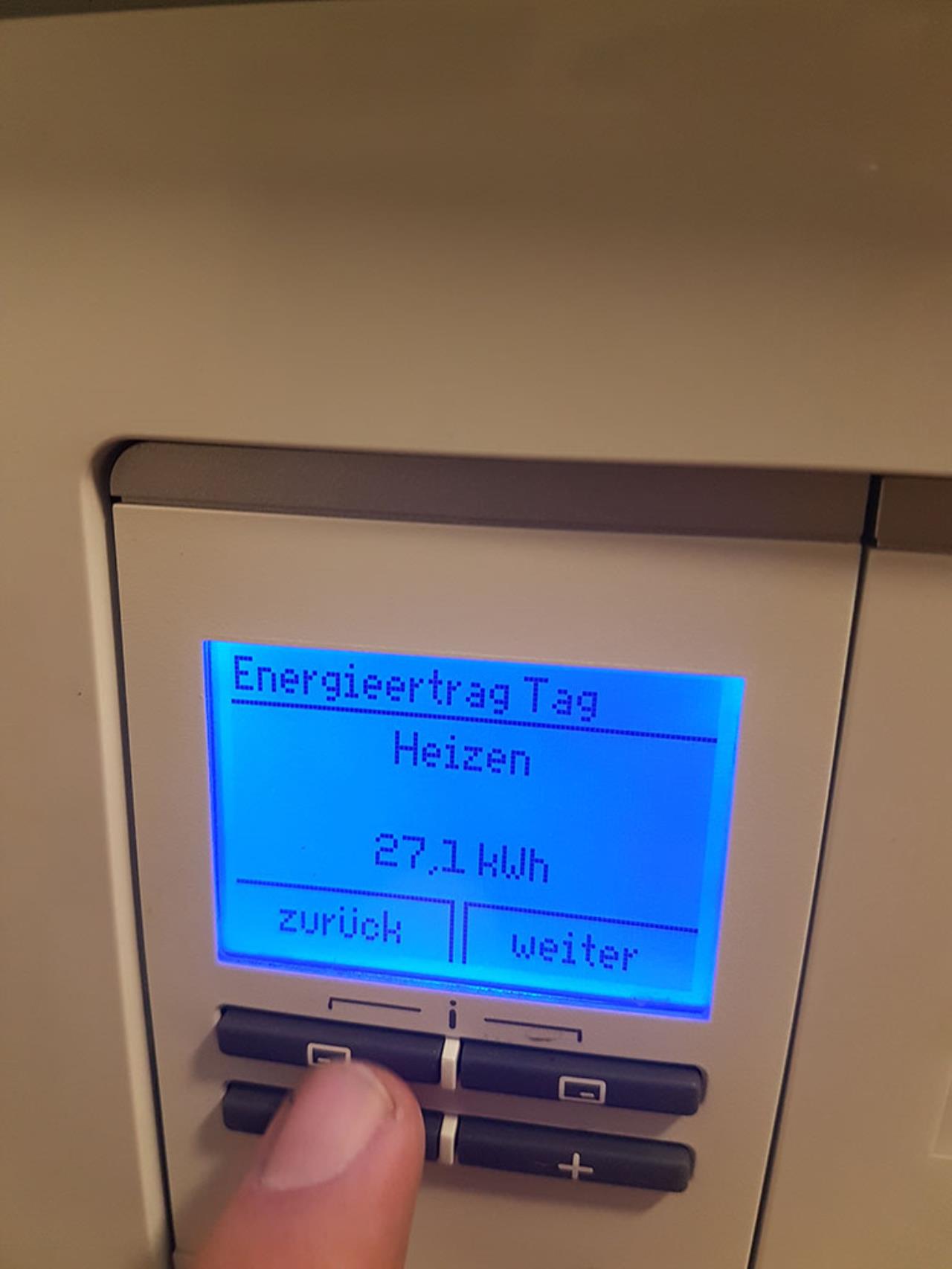

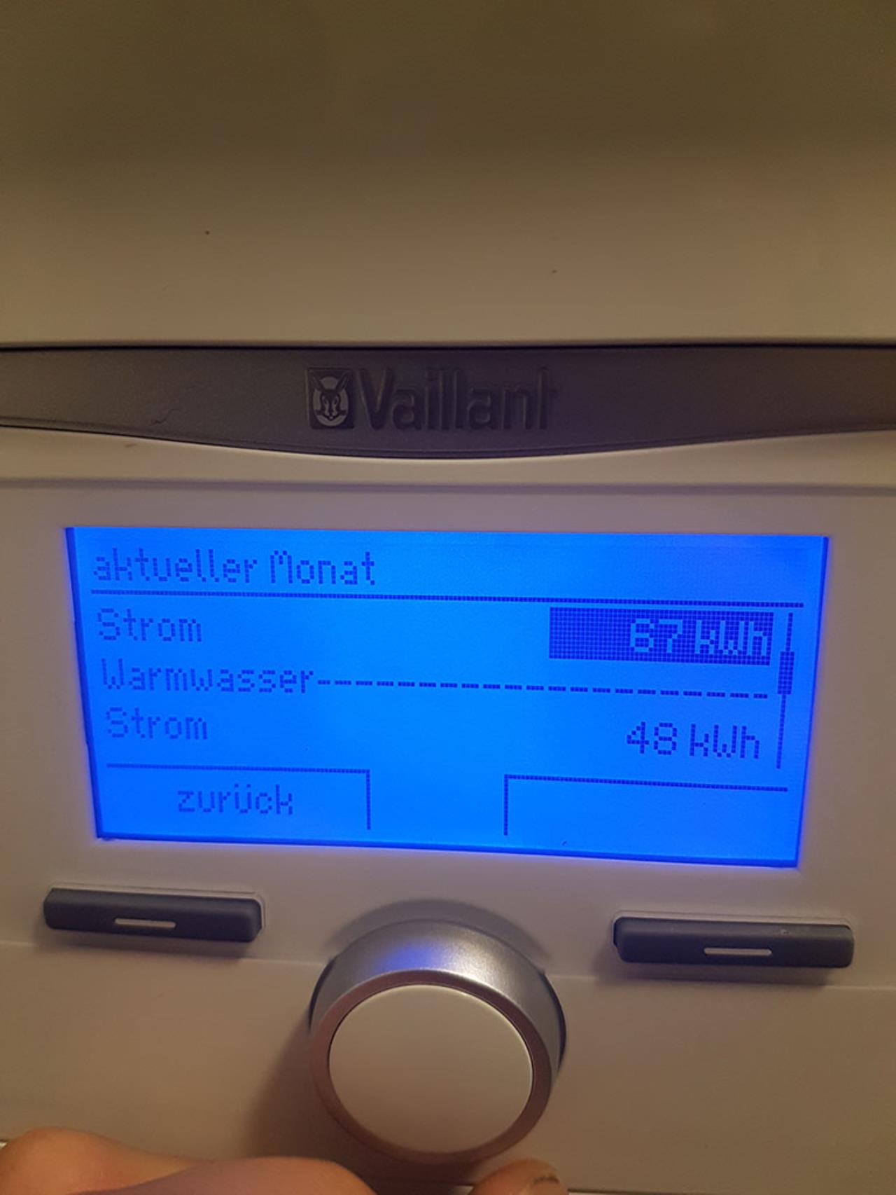

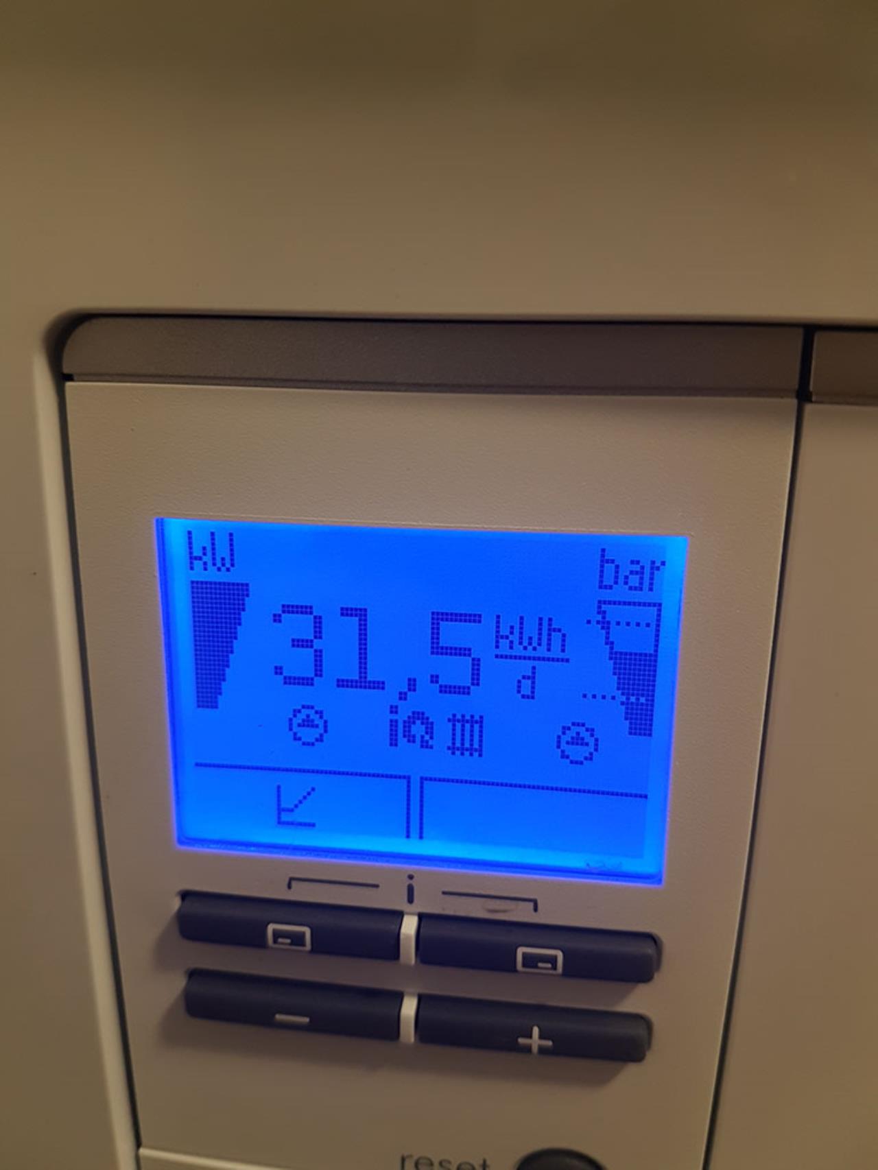

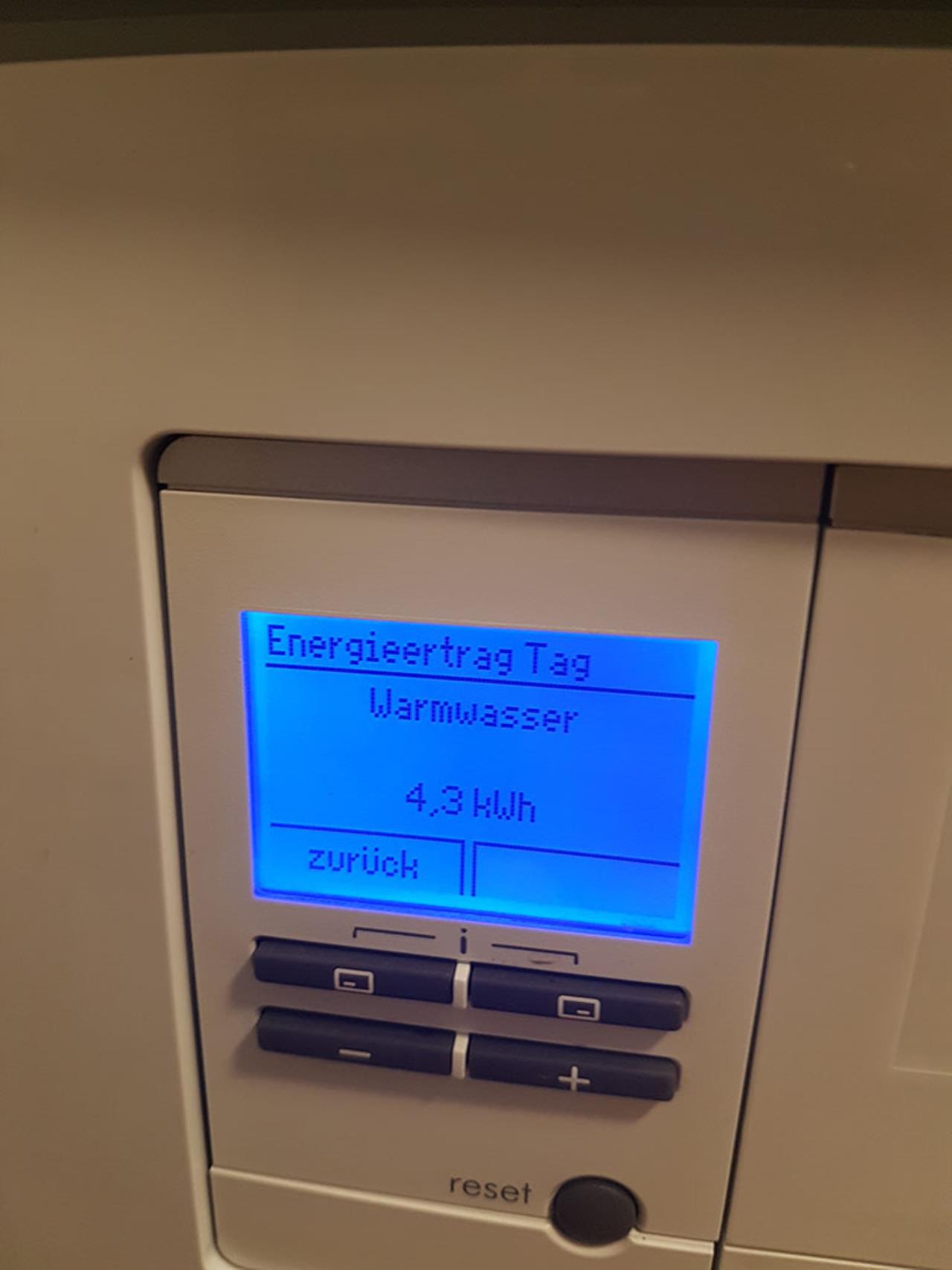

DiBa schrieb: Bzw woher weißt du was für Heizung und was für Warmwasser verbraucht wurde?
Ich kann das im Gerät unter "Informationen" abfragen. Da zeigt er mir gesondert den Stromverbrauch fürs laufende Monat, fürs vergangene Monat, für das ganze Jahr usw. für Heizen und Warmwasser an.
DiBa schrieb:Du kannst die WW WW [Warmwasser] Temperatur um 1° senken, ein paar Tage warten und das so oft wiederholen bis sich die Gattin beschwert. Dann setzt du die Temperatur wieder um 1° höher und es sollte passen.
Das werd ich mal so machen, danke für den Tip :)
altehuette schrieb:
Die 80 KW für heizen kommt mir hoch vor! WW Wert eher niedrig. Sofern es der tatsächliche "Stromverbrauch" ist!
Hm...ja das Gefühl hatte ich eben auch. Wobei ich sagen muss die letzten 2 Wochen hatte es Nachts immer so um die 12°....anspringen tut sie lt. Einstellungen ja schon ab 21° AT wenn ich die Einstellungen richtig verstehe?!
altehuette schrieb: [ref]altehuette:51497_1#477177[/ref
Glaube,  Hier hast du die Werte für Heizung und WW WW [Warmwasser] vertauscht!
Kann eigentlich nicht sein. Da es wirklich schön aufgeschlüsselt da steht, was wie viel verbraucht hat.
Hab da gestern auch mal ein paar Bilder gemacht...
2018/20180927599306.jpg
2018/20180927891632.jpg
2018/20180927798740.jpg
2018/20180927882634.jpg
Edit: hab grad noch ein bisschen rumgespielt und eine Infoseite gefunden wo man sogar die jeweilige Arbeitszahl von Heizen/WW sieht, den bisherigen Energieertrag, wie lang die Pumpe fürs heizen lief, wie lang fürs WW WW [Warmwasser]...ich kann mit diesen Zahlen halt nicht wirklich viel anfangen...=/ Heizen war glaub ich auf einer AZ von 3,4 und WW WW [Warmwasser] bei 4,1 oder sowas die Richtung.

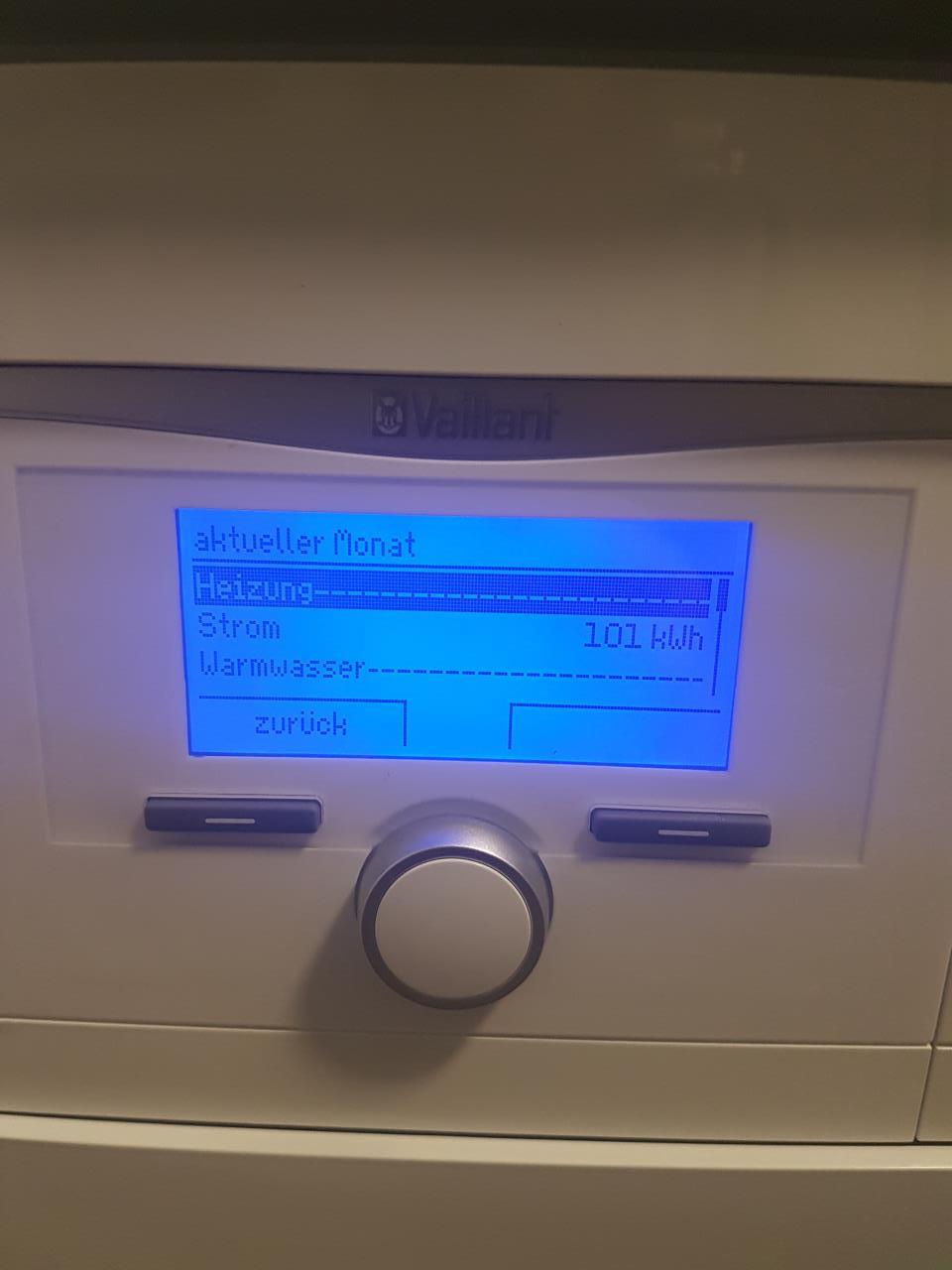

Also, ich weiß jetzt nicht ob wir aneinander vorbeireden, oder ob hier jemand etwas falsch versteht?!
Aber so wie das meine WP WP [Wärmepumpe] hier ausgibt, hab ich dieses Monat 100kwh verheizt.
2018/20180929767921.jpg
Das kam mir viel vor, weils eben nur ein paar Tage/Nächte kalt war. Deshalb die Frage nach der Optimierung meiner WP WP [Wärmepumpe].
Falls ich mich hier falsch ausdrücke, tuts mir Leid.
Edit: dieses Bild entstand im Reiter "Verbrauch", "monatl. Verbrauch" von Strom für Heizen.
Edit2: wenn ichs natürlich mit den 6,5ct/kwh rechne, ist es nicht soo viel, allerdings wenn ich bedenke dass es wie gesagt nur ein paar Tage "kühl" war, und kein ganzes Monat richtig kalt...
