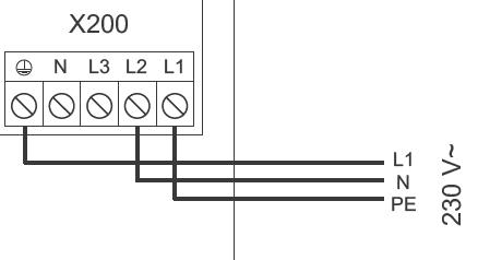

Siehe S65 in der Insatllationsanleitung:
https://www.vaillant.at/downloads/bedienungsanleitungen/versotherm-1/versotherm-betriebsanleitung-installationsanleitung-1277909.pdf
PS.: Wer findet den offensichtilchen Fehler im Schaltplan? emoji

26.9.2018  (#18)
rocco81 schrieb: PS.: Wer findet den offensichtilchen Fehler im Schaltplan?
2018/20180926764751.png
emoji emoji
  •  rocco81
26.9.2018  (#19)
emoji
kein Wunder dass da jeder Elektriker davonläuft emoji

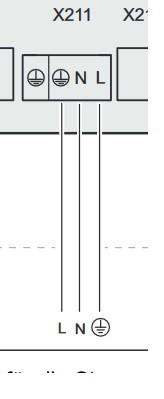

Und S35 nochmal
2018/20180926349109.jpg
Sorry fürs OTOT [Off Topic]
