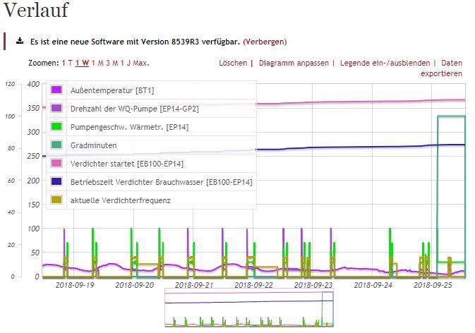

Guten Morgen,
was stimmt an meinen Einstellungen nicht, dass die Heizung startet obwohl es noch sehr warm im Haus ist.
Danke für eure Hilfe.

Dazu müsstest du die Einstellungen/Parameter Posten...Heizstopp, Filterzeit, mittlere Außentemp
  •  Hannes17
25.9.2018  (#2)
Nicht die Wärme im Haus ist entscheidend, sondern die Aussentemperatur über 24 oder 48 Stunden. Je nach Einstellung der Filterzeit und v.a. der Temperaturgrenze.

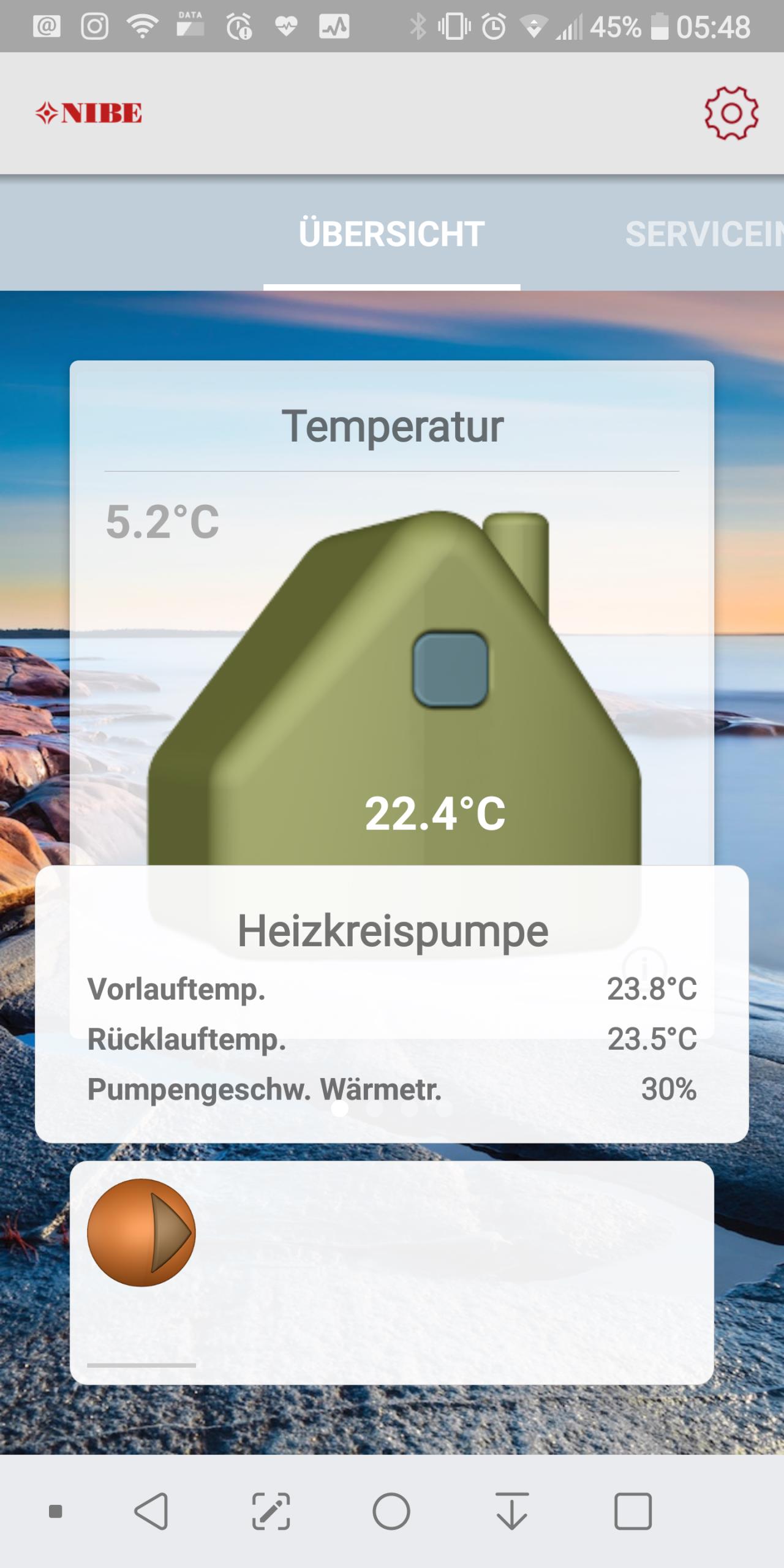

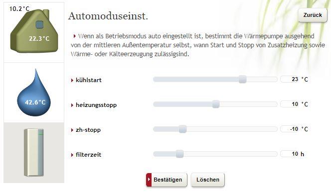

Hab hier nun ein paar Bilder, was mir nicht klar ist, wieso läuft die Heizkreispumpe - macht doch keinen Sinn, was habe ich da falsch eingestellt?

Naja, du hast einer sehr kurze Filterzeit eingestellt.
Ich denke mal dass die durchschnittliche Temperatur unter deinen einstellten Heizungsstopp gefallen ist - ergo springt die Heizung (und damit auch die Heizkreispumpe) an.
  •  kabufzk
25.9.2018  (#7)
Die Heizung springt bei der kurzen Filterzeit natürlich schnell an. Momentan läuft bei Stoffl aber nur die Heizkreispumpe, nicht der Verdichter. Ich vermute mal der Heiztakt ist vorbei, aber die Heizkreispumpe läuft noch mit Stand-by-Drehzahl weiter. Wahrscheinlich ist sie im Auto-Modus und nicht auf periodisch gestellt.

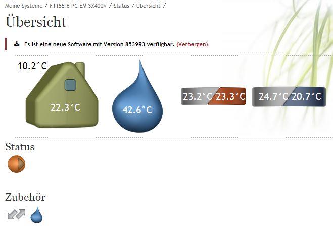

Ich wollte mal kurz fragen, weil ich meine 1155er gerade bekommen habe, was die Temperaturen 23,2/23,3 und 24,7/20,7 bedeuten? Also die auf dem letzten Bild dargestellt.
Bin gerade beim Ausheizen und habe 40/45 und 8/6.
Sry wegen Offtopic.
  •  Meinereiner
25.9.2018  (#9)
Heizkreis-Rücklauf,
Heizkreis-Vorlauf,
Sole-Ein,
Sole-Aus.
Wenn der Verdichter nicht läuft (so wie momentan bei Stoffl oben), nehmen die Temperaturfühler die WP WP [Wärmepumpe]-Gehäuse-Temperaturen bzw. Raumtemperaturen auf.

Was bedeutet Filterzeit?
Auf welche Zeit soll ich diese stellen, ist sonst noch etwas zu verstellen?
Danke
  •  Jelly
25.9.2018  (#12)
filterzeit bedeutet, dass die WP WP [Wärmepumpe] einen durchschnittswert der außentemperatur eben über diese filterzeit bildet
wenn es also innerhalb der letzten 10h kälter als die heizungsstopp temp. ist, dann fängt die heizung an zu heizen, bzw. werden dann die gradminuten abgebaut
also sind da 10h eher nicht zielführend, weil es da dann oft in der nacht kalt ist, und die wp anspringt, der tag darauf ist dann allerdings sonnig und warm, man hat dann aber die wärme im haus, das führt dann zu taktung und pendelbewegungen der gradminuten
was man ja gerade nicht will

Heb die Filterzeit mal auf 24h. Das ist ein ganz guter Wert....

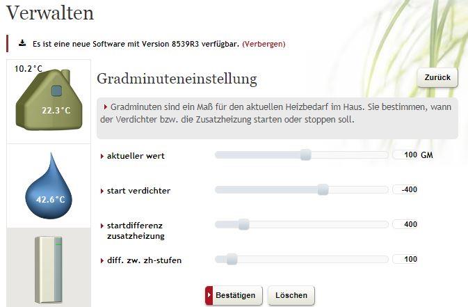

Vielleicht noch zu ergänzen, dass die Gradminuten natürlich nur abgebaut werden wenn tatsächlich Heizbedarf gemäß der eingestellten Heizkurve vorliegt.
Ist lediglich der Heizungsstopp zu hoch eingestellt oder die Filterzeit zu niedrig (wie hier der Fall) läuft die Heizkreispumpe und baut Gradminuten bis zur Deckelung bei +100 auf...

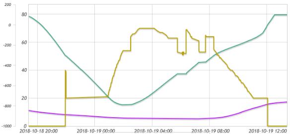

ich hätte mal eine andere frage, hier ein typischer heiztakt der letzten wochen
2018/20181022503098.png
man sieht das die gradminuten schön kontinuierlich abfallen, bis bei -300GM der verdichter anspringt und mal mit 20Hz dahin grundelt, die GM fallen weiterhin genausoschnell wie vorher ohne verdichter, bis plötzlich die steuerung "aufwacht" und "gas" gibt. um danach wieder zu merken, dass die GM immer mehr richtung null gehen, um dann wieder schnell richtung 20Hz runter fahren
gibt es da werte ab wann die heizung von ihren 20Hz nach oben geht? wäre es nicht sinnvoller gleich relativ schnell auf zB 30Hz zu schalten, aber dafür den arbeitstakt viel länger hinaus zu zögern???
kann man das der steuerung inrgendwie beibringen?
