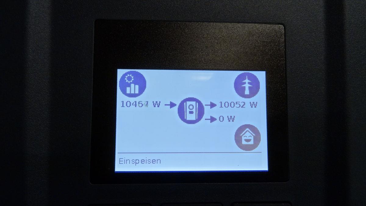

  •  alpenzell
24.9.2018  (#21)

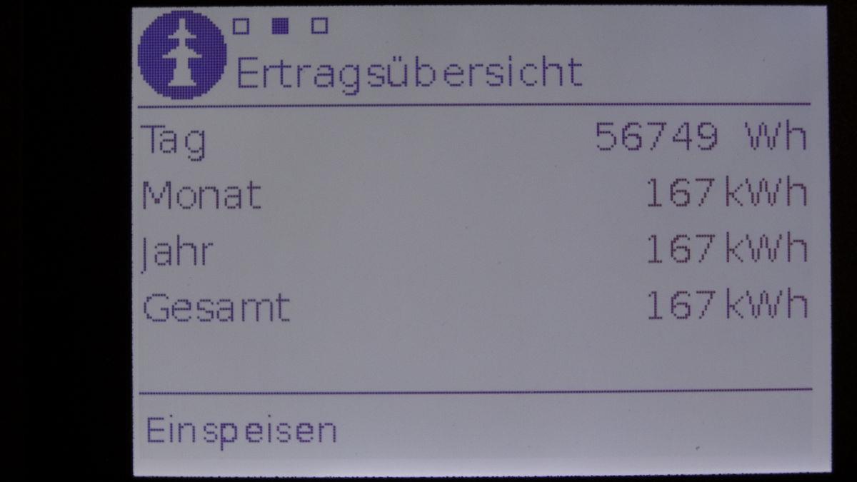

seit Samstag läuft der Wechselrichter. Heute hab ich ihn schon mit Maximalleistung erwischt emoji

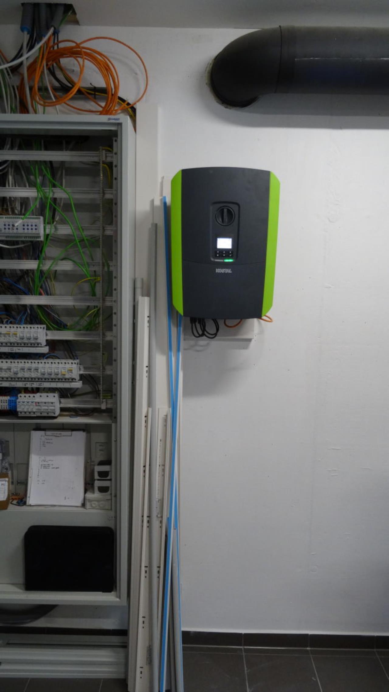

unter dem WR WR [Wechselrichter] ist noch schön Platz für einen BYD HV Speicher. Mal sehen, ob das Geld nächstes Jahr noch reicht und ich eine ÖMAG Speicherförderung erhasche. Mit Speicher schaffe ich prognostizierte 83% Autarkie.

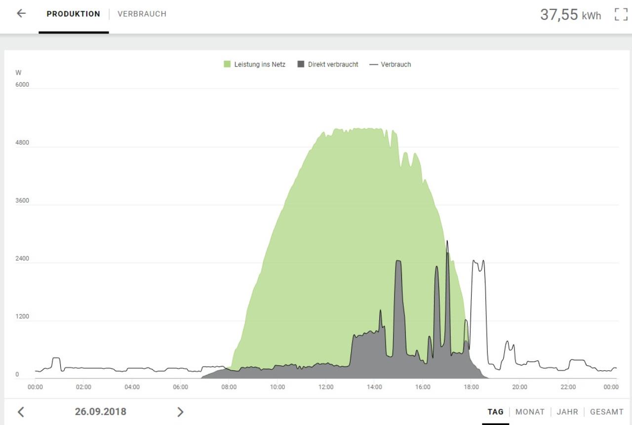

  •  alpenzell
26.9.2018  (#24)
erster durchgehend sonniger Tag (26.09.18) : 56,7kWh eingespeist emoji

  •  rocco81
26.9.2018  (#26)

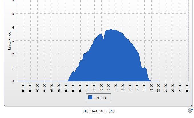

Kalt + sonnig = hohe Leistung, hatte heute 28kWh (mit 5kWp Anlage)
Mich würde deine Tageskurve interessieren, kannst du sowas posten?
2018/20180926811033.jpg

  •  alpenzell
26.9.2018  (#28)
im Moment kann ich nur mit dem Display des WR WR [Wechselrichter] spielen. Dauert noch, bis mein Netzwerk steht und ich Zugriff auf die Kurven hab. Wenn ich höre, was ihr so aus euren 5kWp rauskitzelt habe ich gleich keine gute Laune mehr. Aber war mir schon klar, dass Ost/ West flach schlechter ist als Süd 35°. Freu mich, dass alles gut geklappt hat.
Jahresertrag sollte bei 980kWh/kWp liegen also knappe 14MWh/a.

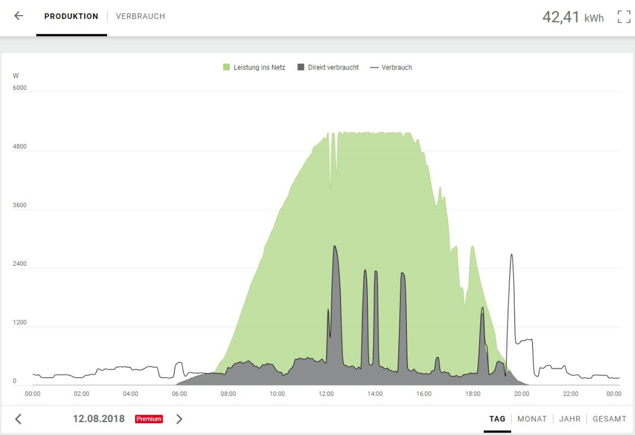

Gut, eventuell hab ich was vergessen dazu zu schreiben; 5kWp ist die WR WR [Wechselrichter] Ausgangsleistung, am Dach sind 6,48kW (18x360Wp).
Hier noch ein Vergleich zwischen gestern und dem Tag mit dem höchsten Ertrag:
2018/2018092719005.jpg
2018/20180927913210.jpg

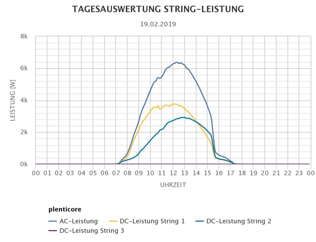

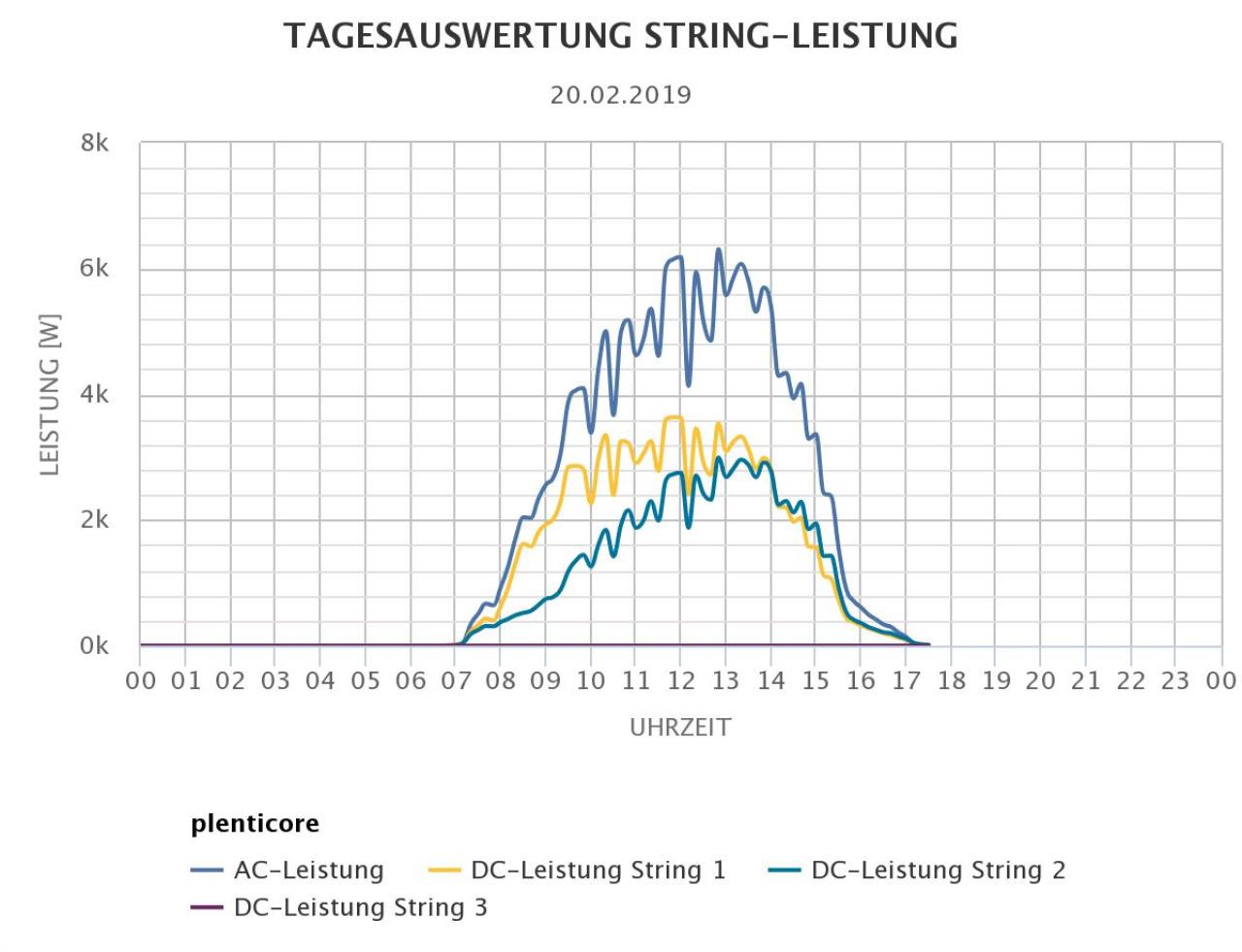

Nachdem ich meine Anlage jetzt online habe mal die Leistungsdaten der letzten zwei Tage. Ich hab noch kein Smartmeter dazwischen, kommt erst noch. Deshalb ist vom Eigenverbrauch nichts zusehen.
Ganz interessant, meine O/W ist ja um 30° verdreht. Morgens ist einfach zu erkennen, welcher String in Richtung Osten geht. Durch die Hanglage in Kombi mit Wald oberhalb ist die Sonne aber eine Stunde eher weg und da laufen beide Strings ziemlich parallel.
Ansonsten sieht es so aus, das ich diesen Monat die Prognose schlage. Bestwert war gestern mit 35kWh Ertrag.
19.02. leicht diesig aber keine Wolken:
2019/20190220242054.jpg
20.02. schöne Haufenwolken und trotzdem 32kWh
2019/20190220702598.jpg
