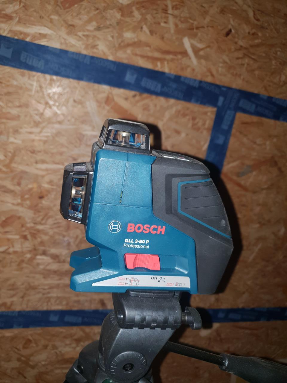

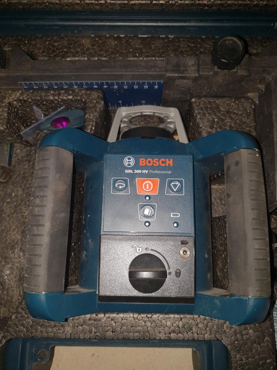

  •  koeni62
21.9.2018  (#11)
Grundsätzlich kommts natürlich darauf an was du alles machen willst.
Wennst vieles selbst machst zahlt sich ein Laser absolut aus - spart auch viel Zeit und Nerven 😅
Ich hatte schon lange vorm Baustart einen Rotationslaser mit Empfänger - für den Außenbereich ein Traum.
Für den Innenausbau habe ich mir einen Kreuzlinienlaser zugelegt.
Dabei war mir wichtig, dass er 3 Ebenen anzeigen kann - 1 Horizontale und 2 Vertikalen! Stativ ist mit Kurbel und erleichtert so das Justieren.
Beides von Bosch - bin sehr zufrieden und verwende sie immer wieder!
Lg Jürgen

  •  koeni62
23.9.2018  (#13)
Also ich hab die beiden:
2018/20180923537850.jpg
2018/20180923498977.jpg
Lg Jürgen
