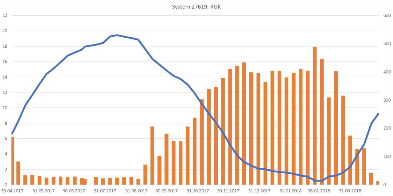

Durchschnittstemperatur Quelle-Eintritt, gewichtet nach Kompressor-Frequenz = 6,23 °C
Mit insgesamt 370694463 Hz * sec. Das ist einfach die Summe der Kompressor-Frequenz von jeder Sekunde. Wenn man einen Wärmeausgangs-Faktor von ca. 63 W / Hz, kommen knapp 6490 kWh Wärme raus. Bei Strombezug von knapp 1500 kWh wäre die JAZ JAZ [Jahresarbeitszahl] 4,33. Snief.
Der Wärmeoutput hängt zwar primär von Kompressor-Frequenz ab, aber ändert sich aufgrund von Quellenmitteltemperatur sowie Hub. Mit folgenden Linearisierungen:
hzEffective = hz / (wqI * FACTOR_WTI_HZ_EFF + 1) / ((lift - LIFT_BASE) * FACTOR_LIFT_HZ_EFF + 1)
und
FACTOR_WTI_HZ_EFF = 0.027
FACTOR_LIFT_HZ_EFF = 0.0174
LIFT_BASE = 34.0
die Variablen sind
hz .. Verdichterfrequenz in der gegebenen Sekunde
wqI .. Quelleneintrittstemperatur
lift .. Hub Mitteltemp Quelle auf Mitteltemp Senke
komme ich auf
Durchschnittstemperatur Quelle-Eintritt = 6,12
Wärmeoutput = 392255660 HzEffective*s
Bei 63 W / Hz also 6865 kWh Wärme und JAZ JAZ [Jahresarbeitszahl] 4,58

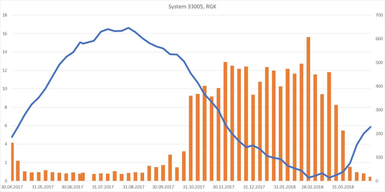

hier ein paar weitere systeme..
2018/20180922557010.png
Hz * sec = 580 351 031
KT avg = 6,58 °C
HzEff * sec = 564 890 287
KTEff avg = 6,54 °C
2018/20180922553757.png
Hz * sec = 525 623 209
KT avg = 4,19 °C
HzEff * sec = 561 597 072
KTEff avg = 4,10 °C
2018/20180922587167.png
Hz * sec = 446 077 325
KT avg = 6,97 °C
HzEff * sec = 482 458 998
KTEff avg = 6,89 °C
2018/20180922365365.png
Hz * sec = 743 485 811
KT avg = 3,27 °C
HzEff * sec = 784 803 405
KTEff avg = 3,23 °C
2018/20180922877785.png
Hz * sec = 370 697 286
KT avg = 6,23 °C
HzEff * sec = 392 258 563
KTEff avg = 6,12 °C

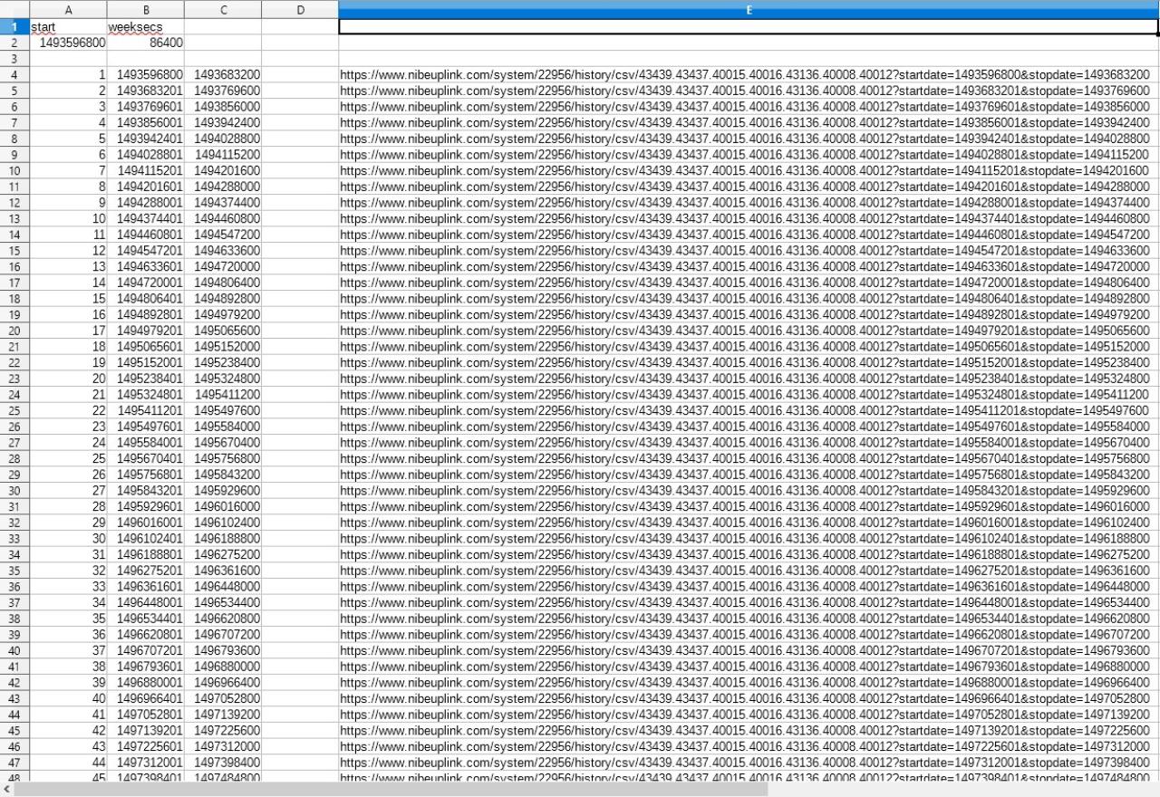

1. schritt: DATEN
obgleich die uplink webpage / app ja cool sind, kann man sich die daten nicht so einfach herunterladen. uplink bietet keine "datenbank-export". und da fängt ja schon das problem an.
es gibt zb die cvs export funktionalität aus der history ansicht in web. da werden aber nicht die datenbank daten exportiert, sondern nur das, was man sieht. zoomt man mehr rein und exportiert, bekommt man mehr daten.
die exportierten daten enthalten aber auch nicht alle werte. einige fangen mit "SERR" an. d.h. der wert ist unbekannt. den kann man sich anschauen, indem man die history chronologisch zurückgeht. letzte 1-2 einträge des csv sind immer der zeitpunkt des exports.
die uplink daten sind einzelne zeitpunkte, wo sich werte ändern. also keine alle 5 sec ein eintrag. ein diagramm daraus mit excel zu erzeugen geht nicht.
es ist verdammt nicht leicht, die csv exportierten daten einfach so durch zu analysieren (mithilfe excel oder ähliches), auch nicht mit einem programmchen. mein erstes habe ich verschmissen. mein zweites ist nun endlich in der lage die uplink daten zu verdauen und so aufzubereitet, dass daran analysen möglich sind.
wie mache ich das mit dem export aus uplink?
ch lade mir 365 tage eines systems herunter. zuerst: ich habe von einem system ein paar werte in der history ausgewählt und csv export gemacht. der link für den export nehme ich her und präpariere ihn nach meinen wünschen. er enthält die anfangs und end timestamps, in unix format (ms seit 1970). so kann ich leich 365x urls in excel so gestalten, dass einfach jede zeile den timestamp um 1 tag weiterzieht. dann kopiere ich alle 365x zeilen, öffne meinen chrome und benutze die chrono download manager extension, um 365x links gleichzeitig runterzuladen. davor muss man sich mal in uplink eingeloggt haben.
so ein csv download (mit mehreren wp werten) funktioniert aber nur für systeme, die das premium paket für history aktiv haben.
bsp meiner tabelle mit präparierten urls:
2018/20180922911669.jpg
T.B.C...

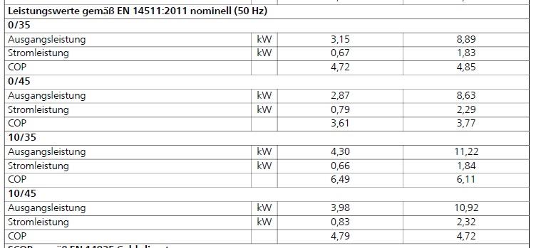

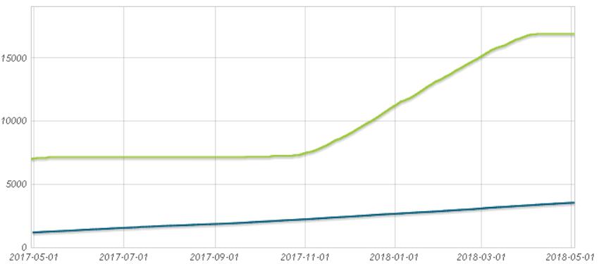

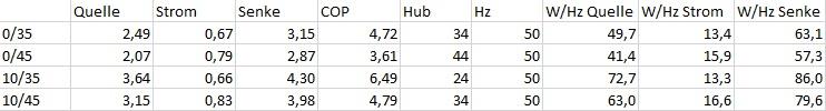

​als ich über die zu niedrigen werte des wärmeoutput nachdachte und mir die "umrechnung" anschaute, bin ich draufgekommen, was für ein blödsinn ich da rechnete.
also prinzipiell stellt sich die frage, ob energie (von der quelle oder an die senke) zu berechnen ist, oder ob gewichtete durchschnittstemperaturen - hier am interessantesten die eintrittstemperatur aus der quelle.
schaut man sich die tech.spec. an, sieht man, dass bei 0/35 und 10/45 der kompressor bei 50 hz annähernd gleichen cop hat. d.h. die effizenz des kompressors und somit die anteilige "belastung" der quelle ist mal unabhängig von quellen/senken temperaturen​ bei gleichbleibenden hub​. oha!
rechne ich also durchschnittstemperaturen, indem die hz pro sekunde, sowie produkte hz * kt-ein aufgezählt werden, dann ​sollte mit hz ohne "korrekturen"​ ​gerechnet werden.
ganz anders ​schaut es bei den energien aus. die hängen primär von der temperatur der quelle ab. summiere ich also die hz jede sekunde, muss der wert anhand der quellentemperatur angepasst werden​, da mit höheren quellentemperaturen mehr wärme erzeugt wird, bei gleicher kompressor frequenz​.
weiter zur tech.spec. und zu den anderen arbeitspunkten 0/35 --> 0/45 resp. 10/45 --> 10/35. da sieht man den vergleich, wenn sich der hub ändert. je höher der hub, desto niedriger die effezienz des kompressors. d.h. desto weniger anteilig wird die quelle "belastet" und desto mehr strom hinzugeführt.
für die berechnung der durchschnittstemperatur heißt es, dass bei höheren hüben die quellentemperatur weniger "relevant" aufsummiert wird, bei niedrigen hüben mit mehr relevanz.
ähnlich verhält es sich bei den energien, wo der kompressor insgesamt wenig​er ​​wärme erzeugen kann bei hohen hüben, resp mehr ​wärme bei niedrigen hüben.
die faktoren für quelle und senke sind dabei unterschiedlich, da "dazwischen" ja noch strom hinzugeführt wird.
ich hatte gestern einen ersten run mit meinen daten gemacht und käme auf ca. 6,3 durchschnittstemperatur der quelle und ​ca. 8200 kwh wärme. was eine jaz von knapp 5,5 ​wäre.
​berücksichtigen wird man noch müssen, dass tech.spec. mit einer "best-getunten" erfolgt (siehe autos und normverbrauch emoji ). ich schätze, dass die wp zuhause ca. 5% wärme erzeugt. (also ca. 60 watt / hz bei 0/35 im vgl. zu tech.spec.s 63 watt / hz)
ich könnte aber eigentlich die jahresenergie der quelle und der senke berechnen und schauen, ob die differenz dem jahresstromverbrauch entspricht.
t.b.c...​
ps: aber, worum geht's eigentlich: wenn bekannt wären jahresdurchschnittsquellentemp, jahresdurchschnittshub und jahresstrombedarf (abzüglich stand-by), dann müßte die rechnung aufgehen, dass mit den durschnittswerten dieselbe wärme bei demselben stromeinsatz produziert wird, wie real erzeugte wärme mit sich ändernden temperaturen und hüben.

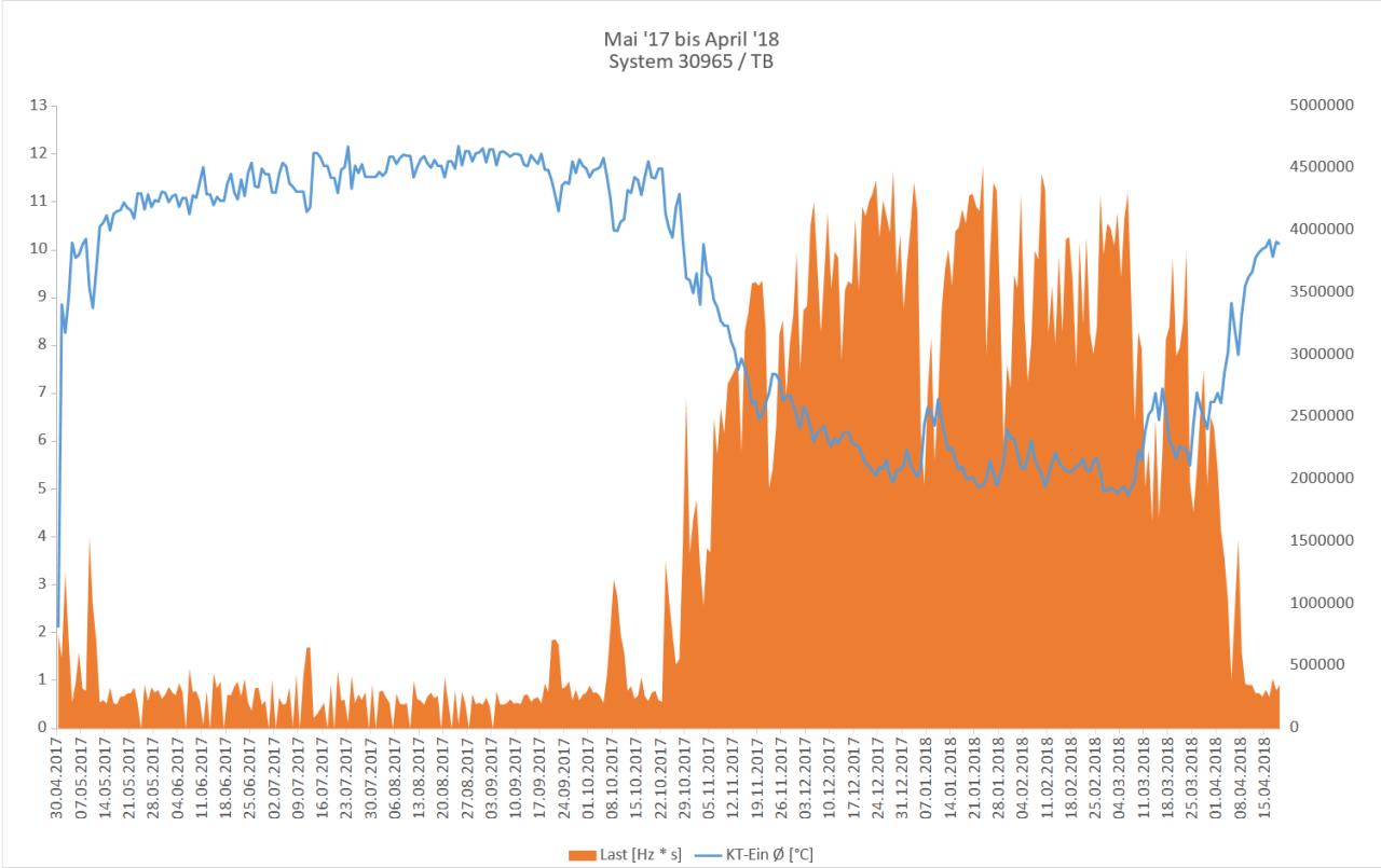

jetzt mal eine wochenansicht.
durschnittstemperatur der quelle 6,23 °C (rein nach kompressor hz gewichtet)
wärme 8,19 MWh laut obiger tech.spec., -5% für realismus.
wärme 7,78 MWh
strom 1,5 MWh
=> JAZ 5,2

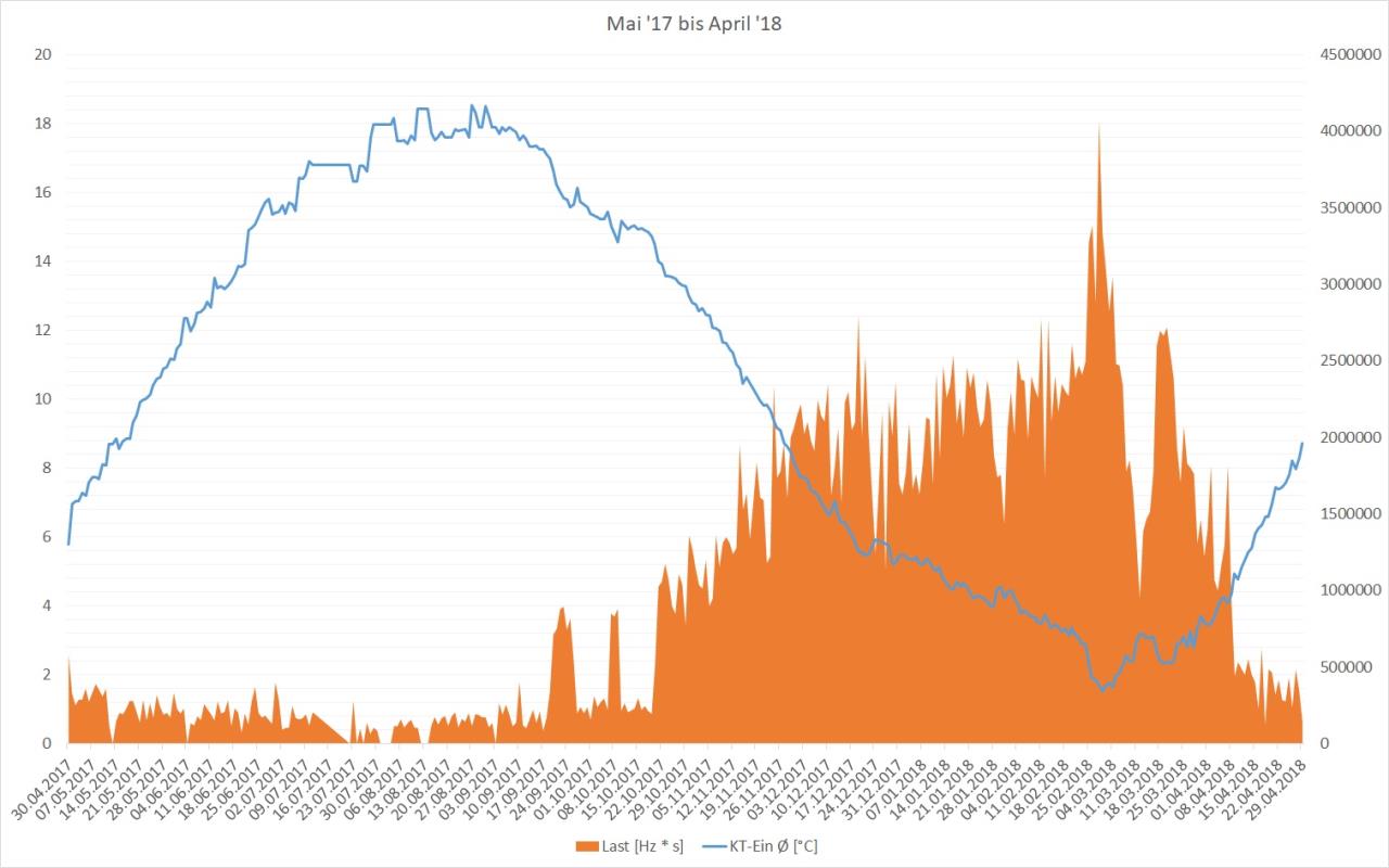

Wenn ich mal wieder zeit hab kommt noch folgendes:
- fortsetzung beschreibung datenaufarbeitung
- aufnahme von durchschnittshub in die grafik, durchschnittskompressorfrequenz wenn aktiv, sowie standby zeiten
Wünsche?

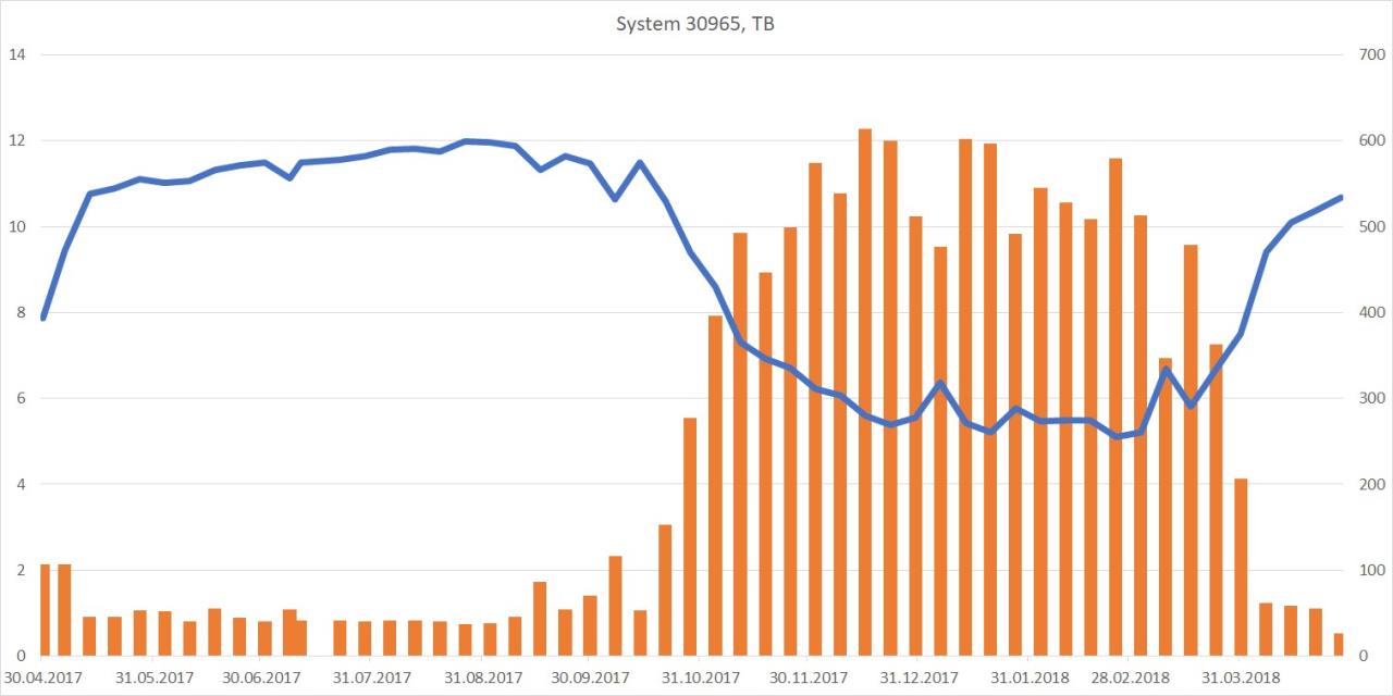

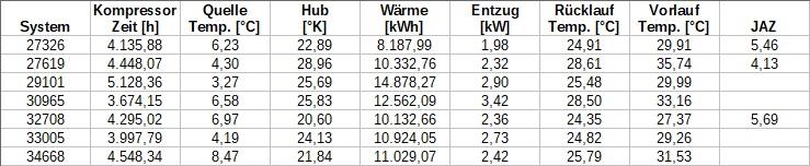

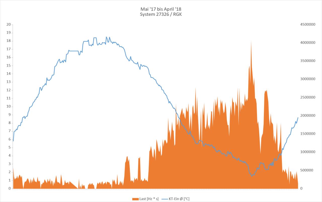

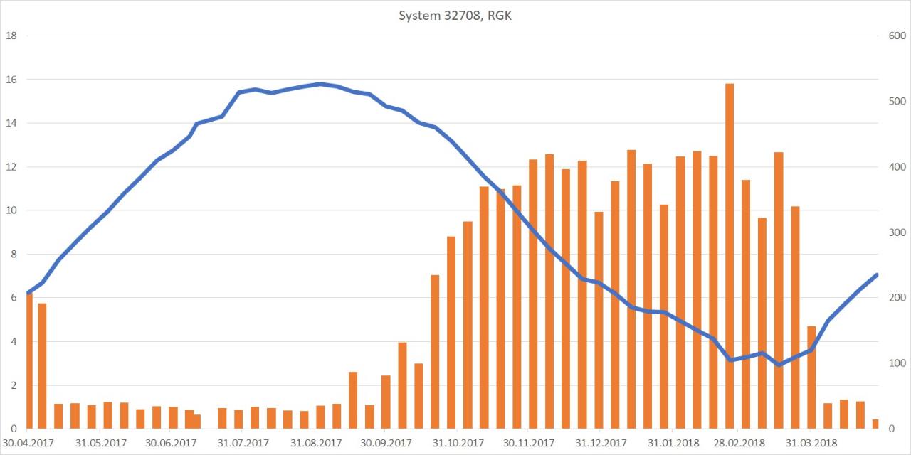

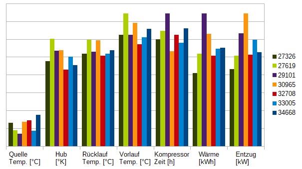

  •  brink
29.9.2018  (#12)

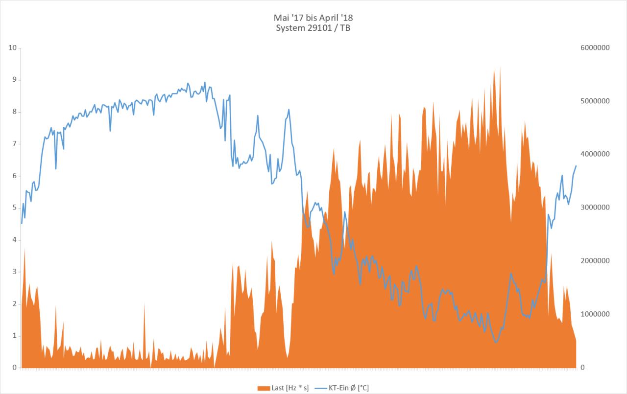

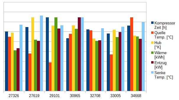

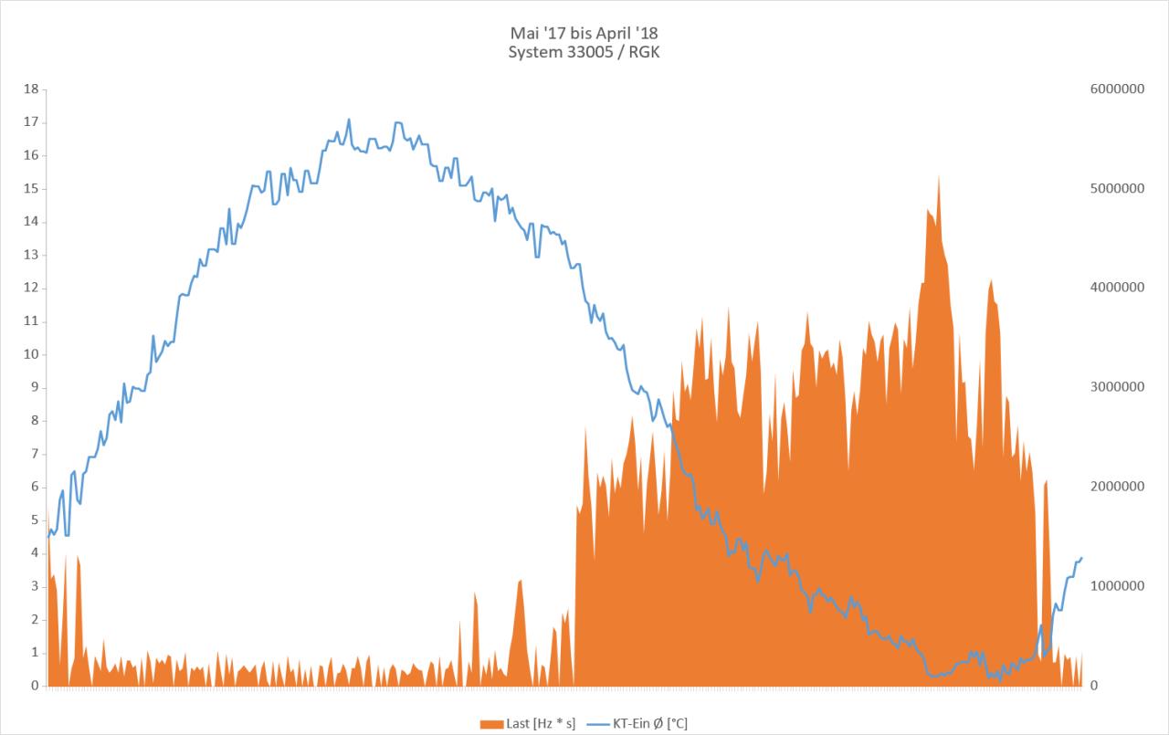

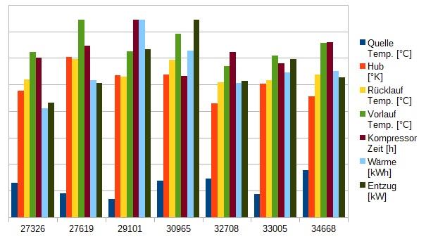

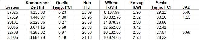

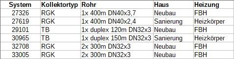

hier mal eine gegenüberstellung von ein paar systemen.
wobei irgendwelche schlüsse kann man daraus nicht ziehen. dazu fehlen noch viele viele daten. die systeme, häuser, kollektoren, lage sind alle zu unterschiedlich.
27326 hat zb eine erschlossene kollektorfläche für ca. 10 kw maschinen.
32708 hat zb eine durchschnittliche kollektortiefe von 2,5m - sehr tief.
30965 sitzt mit der tb auf einer thermalquelle.
29101 hat eine sehr kalte lage.
27619+30965 heizkörper und damit hohe vorlauftemperaturen.
etc.
2018/20180929449340.jpg
2018/20180929561959.jpg
2018/20180929427483.jpg
habe noch nicht von allen systemen den wp-gesamtstromverbrauch.
die jaz ist kalkuliert anhand der berechneten wärme.

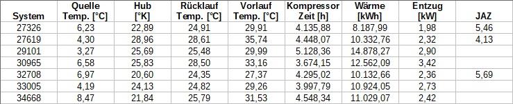

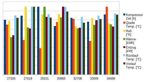

29.9.2018  (#14)

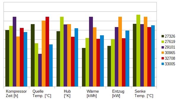

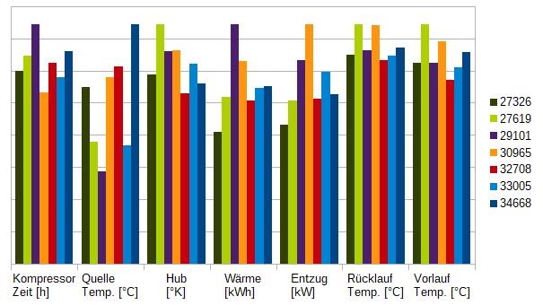

hier derselbe nur nach 'spalten' gruppiert
2018/20180929896459.jpg
  •  brink

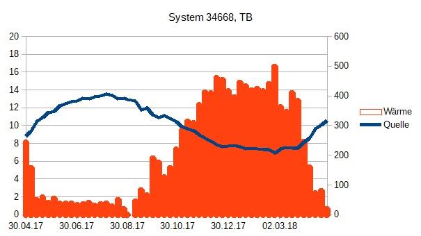

29.9.2018  (#15)
gsilly schrieb: würdest das für unser haus auch machen können?
emoji ich habe befürchtet, dass du danach fragen wirst..
ok, wir geben uns alle geschlagen..
2018/20180929372452.jpg
2018/201809295622.jpg
2018/20180929706157.jpg
2018/2018092985743.jpg
2018/20180929902514.jpg

hier noch mal die spalten anders sortiert und die ganzen temperaturen °C/°H auf gleichen faktor normalisiert
2018/20180930602888.jpg
2018/2018093083384.jpg
2018/20180930815561.jpg

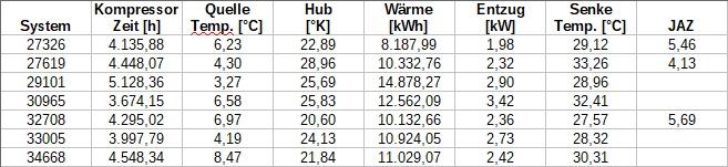

  •  brink
30.9.2018  (#20)
gsilly schrieb: eigentlich nicht berauschend
meine interpretation ist: bei gleicher effizienz hast 2K mehr komfort emoji
das macht in winter sehr viel aus!

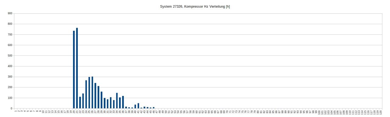

  •  brink
30.9.2018  (#21)
ich hatte ja in letzter heizsaison extra ww getunt, sodass mit möglichst niedriger kompressorfrequenz ww bereitung erfolgt. und die heizung mit möglichst lange mit 20 hz sowieso.
somit erreichte ich auch viele kompressorstunden. dafür ist die leistungsabgabe im schnitt sehr niedrig gewesen. wie man sieht in der obigen tabelle unter 2kw.
die verteilung der kompressorfrequenz schaut also so aus, dass der mittelwert bei 25,79 hz liegt.
über 36% der kompressorlaufzeit erfolgte bei 20 der 21 Hz!
2018/2018093077393.jpg
ich gebe schon zu, das ist nicht "normal". emoji
heuer lasse ich ww bereitung bei 40+ hz, limitiere den verdichter ab 56hz. wie man sieht, werde ich die höhere frequenzen nie brauchen.
