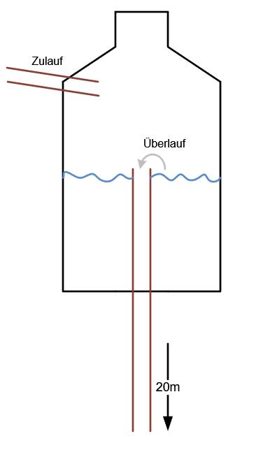

Ich hatte eine ähnliche Situation. Zig Meter wasserundurchlässiger Lehmboden, Versickerung definitiv ausgeschlossen.
Ich habe es dann so gelöst:
Sickerschacht mit 2m Betonringen bauen lassen. Wir haben so tief als möglich mit dem Bagger runter gegraben.
Danach in den Sickerschacht eine 20m tiefe Bohrung setzen lassen. In 17m Tiefe kam eine wasseraufnehmende Kiesschicht.
Das Rohr der Tiefenbohrung hab ich in den Sickerschacht reinstehen lassen, damit
wurde gleich eine ~10m³ Zisterne geschaffen.
2018/20180913831206.jpg
Die Bohrung war jetzt zwar nicht gerade billig (für ein "Loch" war´s eigentlich recht teuer), aber ich bin seit 9 Jahren zufrieden damit und würde es wieder so machen.
