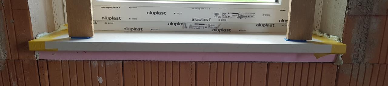

Hallo.  Wir haben jetzt unsere Fenster und Innbänke bekommen.. nur, ist das eh richtig gemacht?

Ob es richtig ausgeführt wurde ist anhand dieses Bildes schwer zu sagen.
Grundsätzlich muss das Fenster innenseitig luftdicht montiert sein. Das XPS auf dem Foto sollte nicht unter dem Fenster sein, da sollte sich wenn notwendig Purenit befinden. Aber nur wenn zu viel Luft war.
Glattstrich ist seitlich zu sehen, der sollte rundherum gemacht sein und daran das Klebeband kleben.
Also zusammengefasst:
   •  Glattstrich auf allen Seiten
   •  Zur Lastabtragung des Fensters gehört Purenit oder Kunststoffplättchen verwendet
   •  Dann auf allen Seiten Luftdichtheit herstellen
Fensterbank kann vor dem Innenputz montiert werden, sofern oben beschriebene Punkte beachtet werden.
Wenn die Luftdichtheit vor dem XPS gemacht wurde sollte es passen. Wenn nicht wird es möglicherweise rund um das XPS durchpfeifen.
MbG Jürgen

Also Purenit hat bei einem Plasticfenster schon mal gar nichts verloren! XPS ist unter dem Fensterbank wärmetechnisch sehr von Vorteil. Die winddichte Abdichtung muss unten natürlich auch passen, das sieht man auf dem Photo natürlich nicht. Den Innenfensterbank würde ich wegen der Feuchtigkeit eher nach dem Grundputz montieren, aber so wie er aussieht ist er  mineralisch und da ist es Wurst.

Bekommt ihr bündige Innenfensterbänke? Es ist von der Perspektive nicht ganz einfach zu beurteilen, aber mir kommt der Überstand seltsam vor - für überstehend zu kurz, für bündig zu lang.

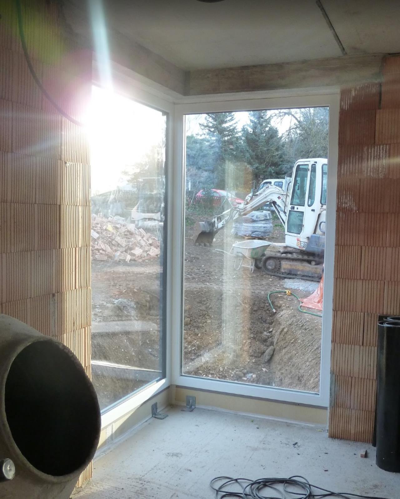

2018/20180911394629.jpg
  •  Squawvally
11.9.2018  (#16)
@ Bink
die Befestigung der Elemente am Boden dürfte so nicht passen. Ich nehme an, dass die Elemente unten nicht durch den Rahmen verschraubt wurden.
Daher müssen noch zusätzliche Laschen unten angebracht werden.
  •  Thomas45
11.9.2018  (#17)

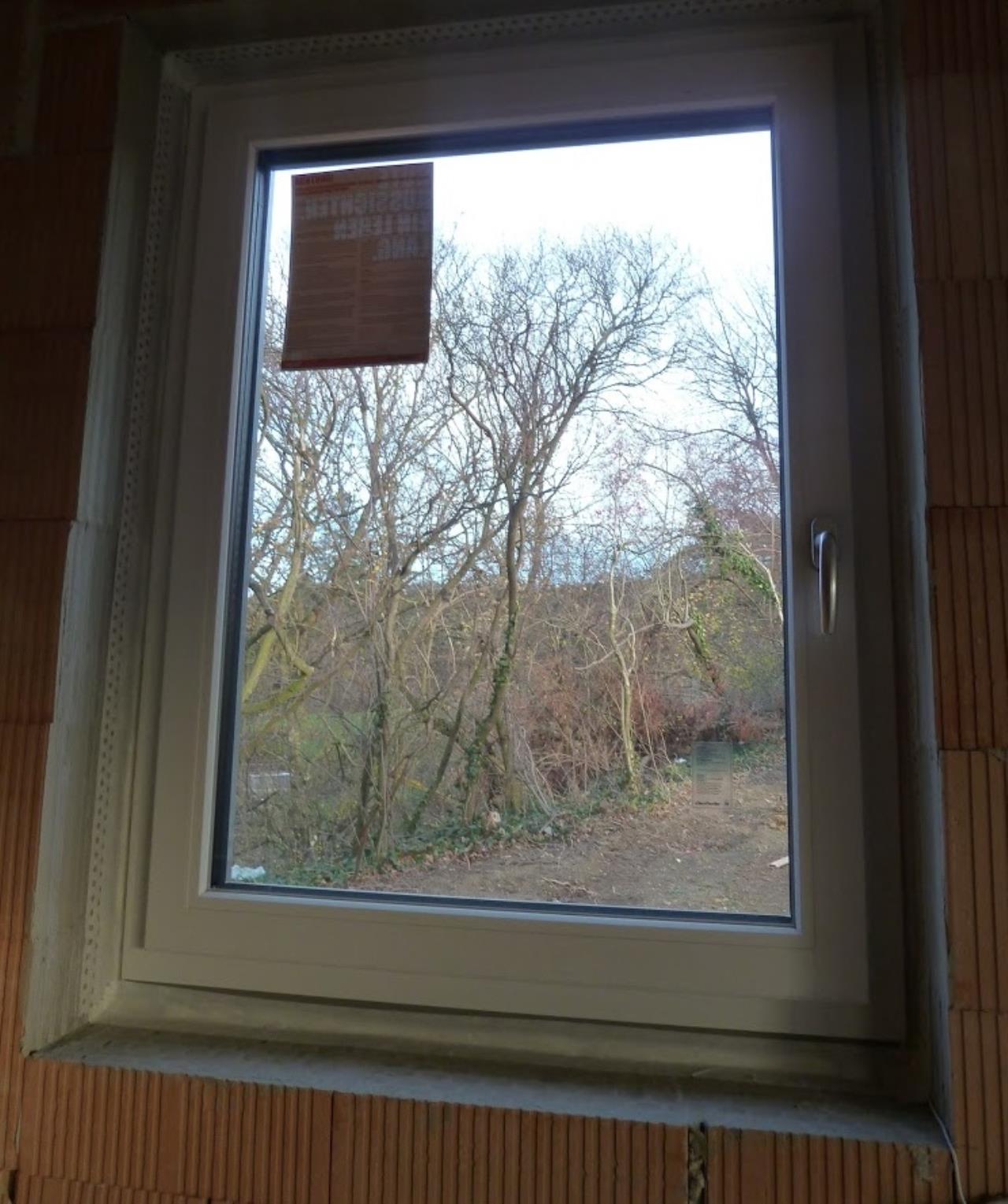

Also bei uns hats vor der Fensterbank so ausgesehen:
  •  brink
11.9.2018  (#18)
Squawvally schrieb: Daher müssen noch zusätzliche Laschen unten angebracht werden.
wie genau die befestigung der fensterelemente abgelaufen ist, weiß ich nicht, da ich nicht dabei war. die öba hat keine beanstandungen gemacht. weitere purenit elemente haben wir bei der 4m breiten hst und bei haustüreingang.
wobei das purenit mit dem rahmen auf mm komplett abschließt. von aussen sehe ich noch ein paar unterstellte plättchen. ich könnte also fast annehmen, dass das purenit mit dem rahmen verbunden ist.
das hat der fensterlieferant hat all inkl im auftrag gehabt - fenster, einbau, purenit, ..
2018/20180911769444.jpg

also ich weiß nicht was hier so herumgestritten wird wegen xps und purenit..
tatsache ist es handelt sich hier um ein normales fenster, kein bodentiefes, und hier wurde nur der bereich unter dem fensterbrett mit xps aufgefüttert was technisch eigentlich sogar top ist, sonst wird es oft mit dämmmörtel oder dergleichen gemacht was wärmebrückenmässig schlechter als xps ist, dafür ists mitn mauerwerk homogener und es könnten mit glück weniger risse entstehen. bei den bodentiefen elementen ist purenit unter dem fenster/portal pflicht, da dient es aber zur überbrückung des fußbodenaufbaues da der rahmen schlechtere werte hat als das glas, daher nimmt man eine gut dämmende druckfesten ersatz ( purenit )... bitte also nicht äpfel mit birnen vergleichen. für dich bauherr es ist so ok wie eingebaut!

flomax schrieb: für dich bauherr es ist so ok wie eingebaut!
Luftdichtheit vorausgesetzt!
koeni62 schrieb: Wenn die Luftdichtheit vor dem XPS gemacht wurde sollte es passen. Wenn nicht wird es möglicherweise rund um das XPS durchpfeifen.
Hab in meinem Beitrag nur andere Worte verwendet!emoji
