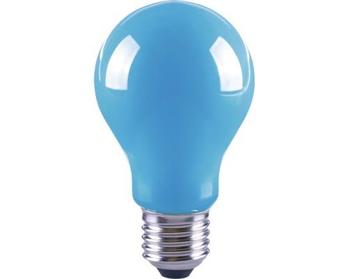

  •  brink
10.9.2018  (#15)
ja eh. quasi die vorprogrammierte augenblindheit schlechthin:
2018/20180910661404.jpg
