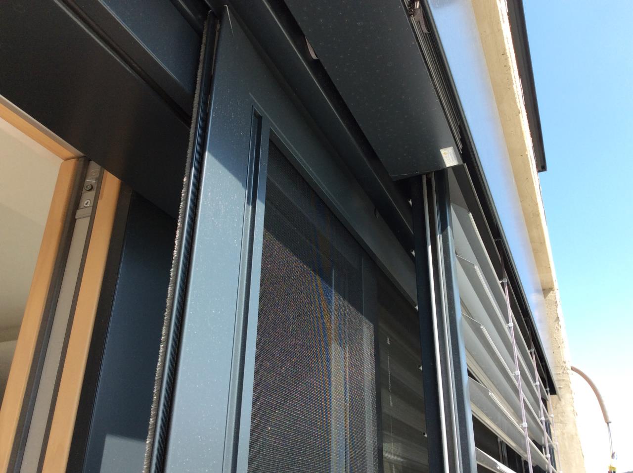

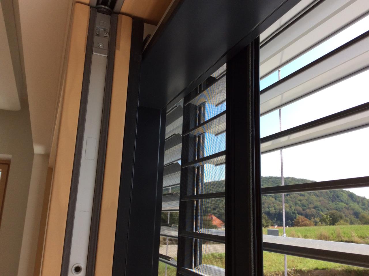

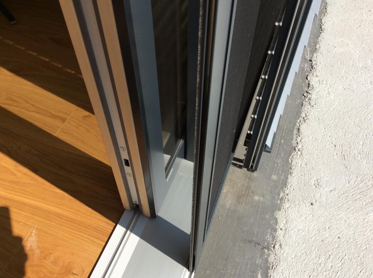

Wir haben Wicknorm bzw. für die Raffs die dazugehörige Firma Kosmos. Unsere HST HST [Hebeschiebetür] ist zwar nicht mittig, aber das sollte nichts zur Sache tun. Wir haben für die Raff Führungsschienen, in diesen sitzt auch der Seitenaufzug (kein Bandaufzug). Das war für die ISG-Schiebetür überhaupt kein Thema - die Halter für die Raff-Schiene sind außerhalb angebracht. Ich hoffe, die Fotos veranschaulichen das ausreichend:

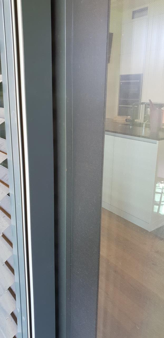

2018/20180909470960.jpg
Also wir haben auch eine 5m HST HST [Hebeschiebetür] von Internorm mit Raff und Insektenschiebetür von Schlotterer. Gleich wie bei MissT ohne Probleme mit fester Schiene. Die mittleren Schienen sind nicht so tief, bzw. mit Abstandshalter montiert. d.h die I-Tür kann hinten vorbei fahren.
