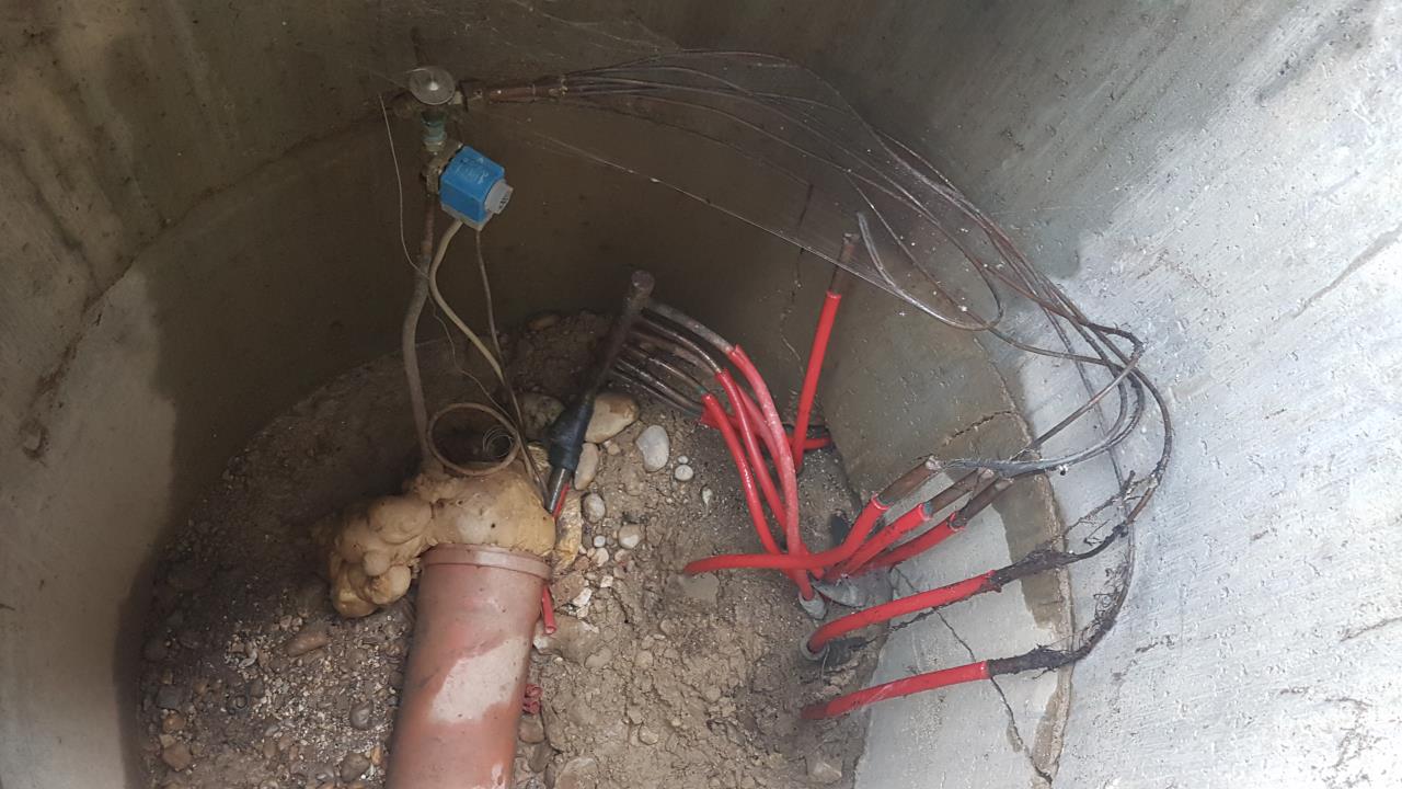

Was ist das für ein Ventil im Schacht?
2018/20180903799661.jpg
2018/20180903287432.jpg
3.9.2018  (#6)

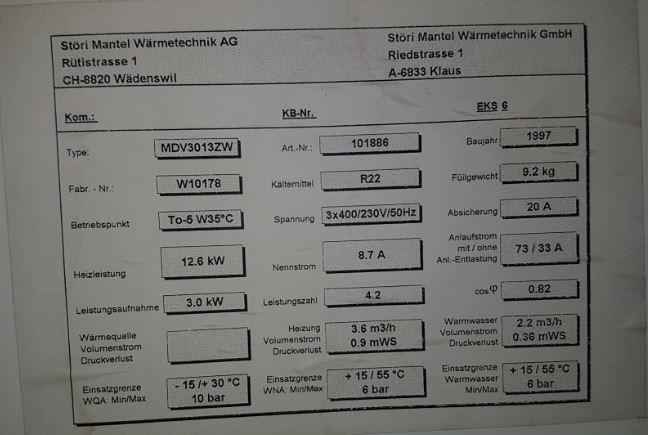

hallo Steve, das ist eine direktverdampferanlage, keine soleanlage. da wird es kaum möglich diese zu erweitern. wird auch sehr schwer werden hier ersatz zu finden, weil dx kein offenes system wie sole ist...
  •  fuggarex
3.9.2018  (#7)
Hallo Steve
Ich vermute das ist eine Direktverdampfer Wärmepumpe.
Dabei sind die Rohre im Garten mit Kältemittel gefüllt.
das kann man nicht erweitern.
Du musst auch beim Austausch wieder eine Direktverdampfer Wärmepumpe nehmen, oder du machst Alles neu.

+ die alte DV-WP wird irgendwann auch fällig, vorallem dürfen R22 Kältekreise nicht mehr repariert/nachgefüllt werden. Eine  Undichtheit wäre damit der TOT der Pumpe.
