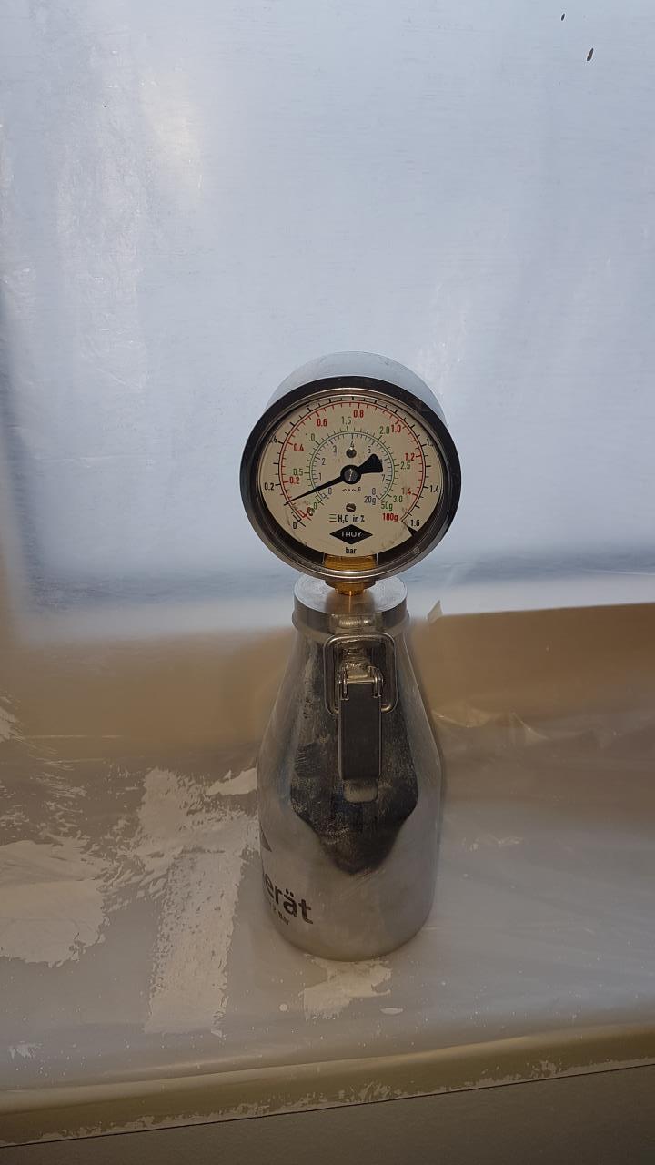

Hab bei Függxx den Parkett gekauft (über connections) und die CM Messung war dabei...
2018/20180831313783.jpg

uzi10 schrieb: Aber wie aussagekräftig ist das?
nur ein grober Indikator, aber als verlässliche Messung unbrauchbar.
