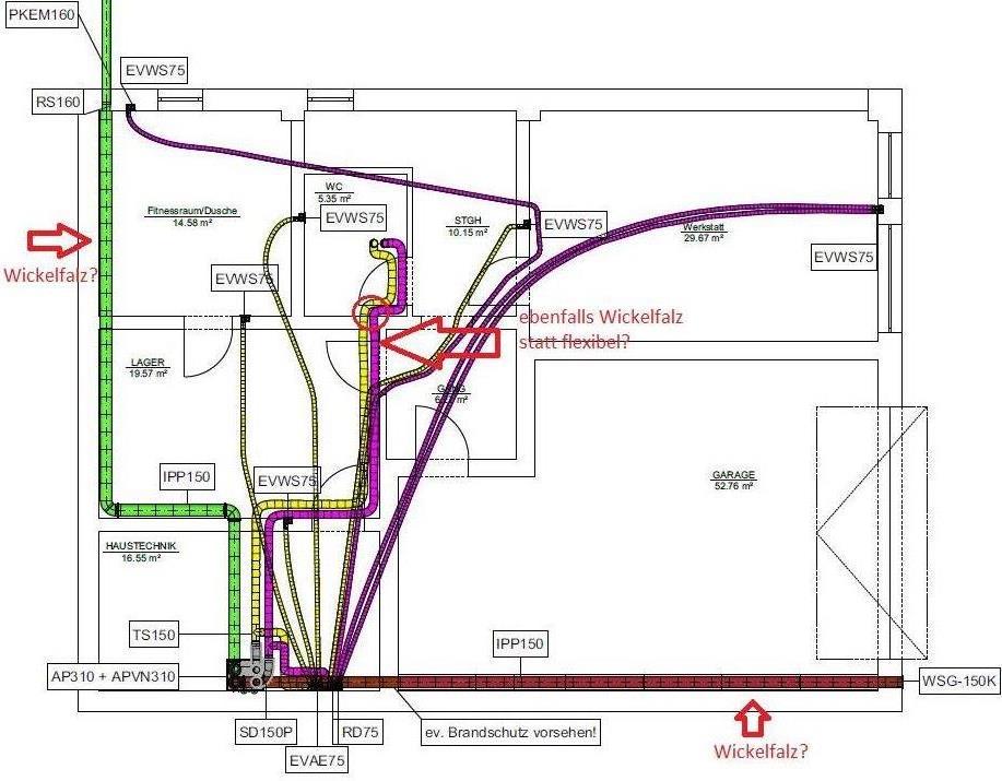

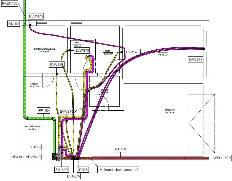

In den nächsten Wochen wird KWL KWL [Kontrollierte Wohnraumlüftung] Zuluft und Abluft Rohr verlegt. Im Bild anbei ist das grüne Rohr KWL KWL [Kontrollierte Wohnraumlüftung] Zuluft, das braune Rohr KWL KWL [Kontrollierte Wohnraumlüftung] Abluft.

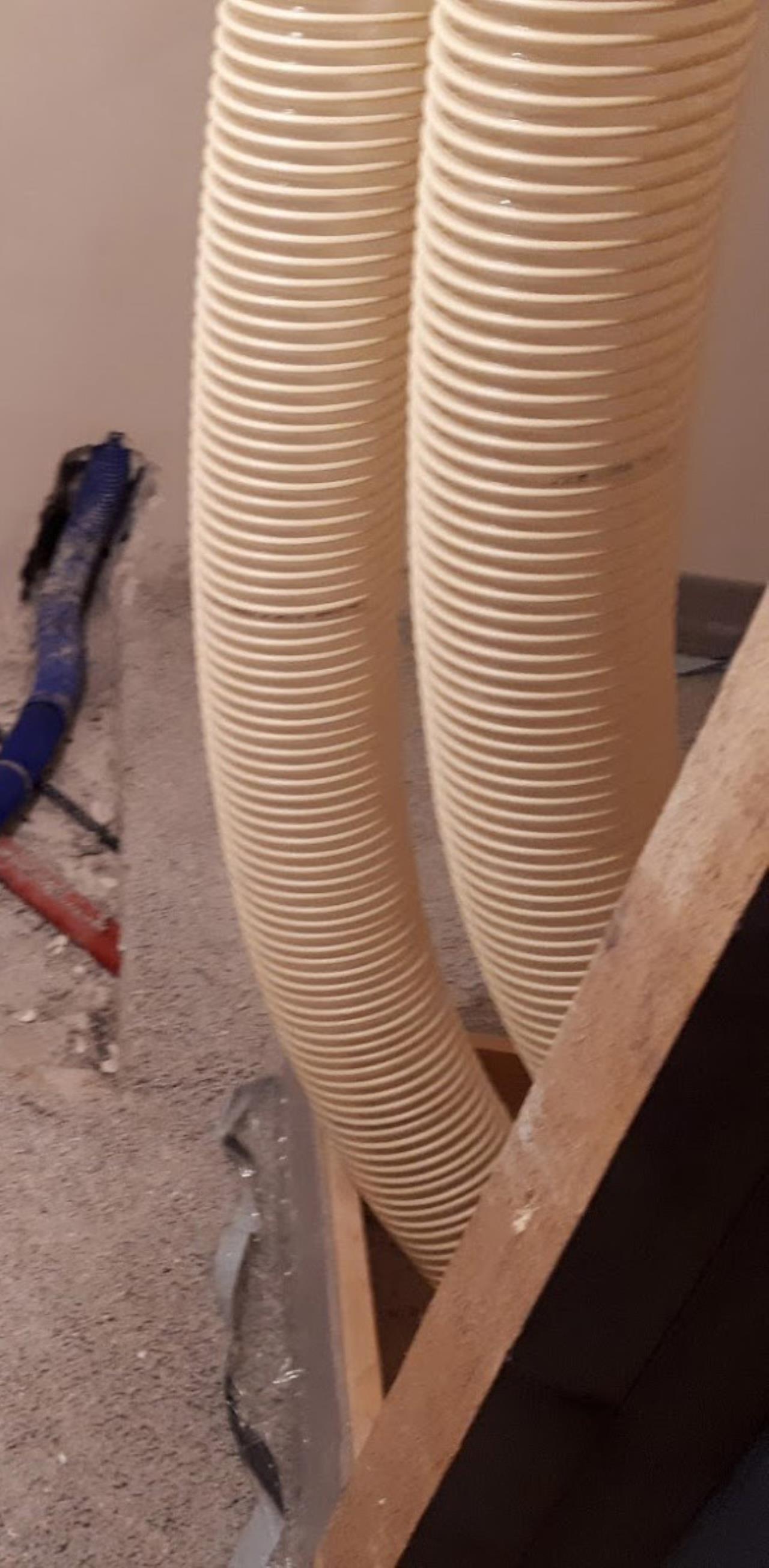

Alle dicken Rohre werden an der Betondecke geführt. Im Norden durch ein RDS durch die Betonwand nach außen (unterhalb der Erde) und dann zu einem Ansaugturm (den ich auch noch planen muss). Das braune Rohr durch die Kellerwand in ca. 2,20m Höhe nach draußen. Vom Verteilerschacht kommt ein flexibles Rohr (weiß) nach unten in den Keller, das sieht so aus.

Das sind in obigem Plan jeweils das dicke gelbe und rosarote Rohr.
Nun denke ich, wäre es wohl nicht die beste Lösung, einfach dieses flexible Rohr irgendwie an der Decke zu befestigen, sondern man sollte einen Übergang zu einem starren Rohr machen z.B. ein Wickelfalzrohr mit Isolierung wie hier dargestellt: https://www.lueftungsland.de/kategorie/8649/wickelfalzrohr-isoliert.html
Bei den Wanddurchbrüchen dieses Rohr innerhalb der Wand dämmen/schützen.
Ich möchte also alle "dicken Rohre" im Keller so asuführen, also Zuluft/Abluft und auch die Rohre zur KWL KWL [Kontrollierte Wohnraumlüftung]. Macht das aus eurer Sicht Sinn? Natürlich müsste man einen Übergang vom flexiblen weißen Rohr zum Wickelfalzrohr machen.

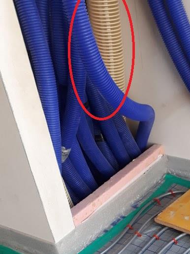

Viele im Forum haben hier ja die gesammte KWL KWL [Kontrollierte Wohnraumlüftung] Installation mit Wickelfalzrohren. Das ist bei uns nicht der Fall, diese ist mit den blauen Rohren (siehe Bild) in der Stryroporschüttung. Bei den Zulft/Abluft Rohren und den Leiten im Keller zur KWL KWL [Kontrollierte Wohnraumlüftung] möchte ich hier aber nicht einen flexiblen Schlauch herumhängen haben sonden eben das o.g., wenn es Sinn macht.
Dieses müsste man dann auch garnicht verkleiden, wenn das Rohr durch Garage und Technik+Lagerräume geht, weil otisch in Ordnung und v.a. auch vom Material her so, dass es nicht einfach beschädigt werden kann.

ich Bin jetzt nicht 100% sicher, glaube aber gelesen zu haben dass diese Flexschläuche bei Montage gespannt/auseinandergezogen sein müssen, andernfalls würde sich der Druckverlust deutlich erhöhen.
Generell haben Wickelfalzrohre weniger Druckverlust, die Schläuche werden aber gerne genommen, da diese schnell zu verlegen sind. Ist eine Tradeoff Entscheidung. Je länger ein Rohr wird, desto eher empfiehlt es sich Wickelfalzrohre zu nehmen.
Es ist wohl nicht unüblich dass alles vor der KWL KWL [Kontrollierte Wohnraumlüftung] und die Anbindung zu den Verteilern in Wickelfalzrohre gemacht wird und ab da in den Flexschläuchen. Ist bei mir auch so, heute würde ich mehr Wickelfalzrohre verwenden.
