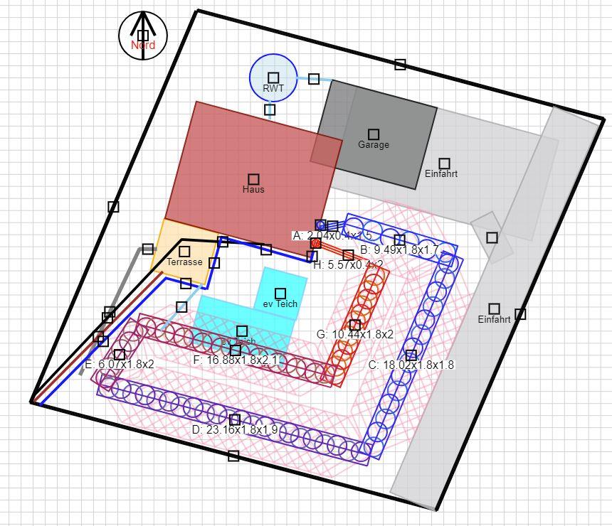

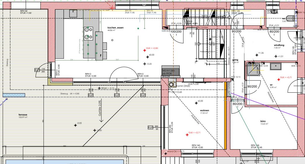

Hallo & Servus,
Bei uns steht die Feinplanung des RGK RGK [Ringgrabenkollektor] an. Wo seht Ihr noch Optimierungspotential?
@arne: Du hattest soweit ich mitbekommen habe den Vorläufer dieses Layouts eh schon mal am Tisch?
   •  Baugrund ist leicht schräg, fällt an der N-S Grundgrenze um 1m nach Süden und an der O-W-Seite um 3m nach Westen.
   •  im Norden ist noch ein (nie bebaubares) Grünland angeschlossen, theoretisch wäre da ja auch der Kollektor möglich? Bedenken habe ich da nur, sollte das Grundstück mit Haus mal verkauft werden, dass der Kollektor am "falschen" Grund liegt.
   •  Stützmauer ist noch nicht fix, könnte auch eine Stufenförmige Böschung werden.
   •  Terrasse ist überdacht (ca. 15m²), dieses Wasser würde ich gerne über dem Kollektor versickern lassen. Regenwasser vom restlichen Dach geht in den RWT hinterm Haus.
https://grabenkollektor.waermepumpen-verbrauchsdatenbank.de/trenchplanner.html?id=JJPhBxyJkPXSOgqZQuEH
2018/20180817492885.jpg

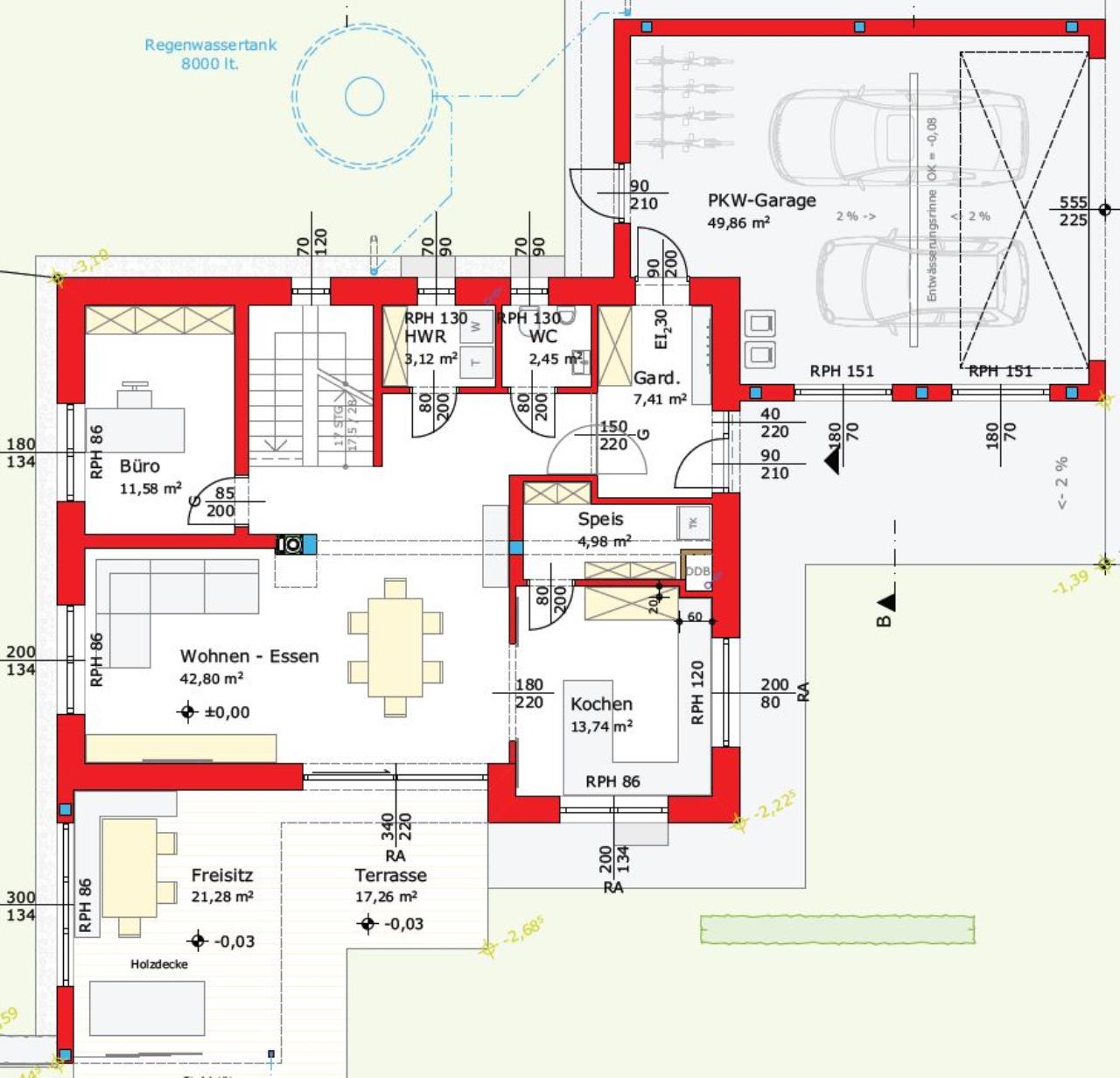

Ach ja, Überdeckung ist so ein Thema... Ich hätte jetzt mal den Kollektor so eingegraben, dass die im Trenchplaner angegebene Tiefe ab Urgelände ist.
Baggeraufwand ist untergeordnet, das kostet mich nur den Diesel.
Aufschüttung (unterschiedlich, 0,5-2m) kommt dann noch dazu. Hintergrund ist, dass wahrscheinlich nicht alles auf einmal aufgeschüttet wird wegen fehlenden Materials.
Ist der Gedankengang richtig, oder gehört unbedingt ab dem Fertigniveau geplant? Wie schaut das dann mit der ev. Böschung aus?
Danke für Eure Kommentare!

Wie hast du dir das mit dem Teich und dem RGK RGK [Ringgrabenkollektor] vorgestellt?

Bei der Überdeckung ist wichtig, dass die geplante Tiefe zum Zeitpunkt des ersten Heizens passt. Wenn du später noch was drauf gibst ist das auch kein Problem.
Du hast jetzt schon überdimensionert...
Ich würde etwas weiter von den Leitungen weg bleiben. Dann kannst dich da noch etwas bewegen.
Auch die Tiefen kannst du reduzieren... Du hast ja schon so genug Leistung.
Auch wenn das Baggern nix kostet. Der Aushub ist trotzdem da und muss wenns zu viel wird evtl. noch umgelagert werden. Das bedeutet viel Aufwand... Was bekommst du für einen Bagger?
Zudem überschüttest ja noch Bereiche...
Dann würde ich jetzt nicht ganz so tief vom Urgelände runterbaggern.... Wenn du die Tiefen lt. Planer vom Urgelände aus machst und sich das so mit der Leistung her ausgeht, dann passt das ja so.
Alles was du drauf schüttest verbesserts noch ein bisschen.
Zudem muss man auch an die Grabensicherheit denken! Ab 1,5m Tiefe muss sauber abgeböscht, Kante gebrochen und ein 1m breiter Lastfreier Streifen hergestellt werden!
Die Grabenbreite kannst auf auf 2m erhöhen. Das entspricht der Breite der meisten Böschungslöffel der großen (>15 To.) Bagger...
hab mal a bissal zamgramt emoji
https://grabenkollektor.waermepumpen-verbrauchsdatenbank.de/trenchplanner.html?id=oZscEc8cROKFJiIGWh6K
sc_th schrieb: bevor sich das Ganze richtig gesetzt hat (in dem Bereich wird ca. 2m aufgeschüttet) wird das sowieso nichts.
Das heisst wenn dort 2m aufgeschüttet wird sind dann im Endeffekt wieviele Meter zwischen Teichgrund und Solerohr?
Meines Wissens nach sollten aber Schwimmteiche sehr tief sein um sauberes Wasser zu haben....

Bagger ist ein 7,5t; wird zwar logischerweise länger dauern damit, aber wenn er schon da ist... Böschungslöffel hat da halt nur 1,5m. Auch wenn wir hier richtigen Lehm haben ist Abböschen sowieso klar.
Aushub vom Stück D hätte ich zwischen D und F gelagert, das von F in Richtung Haus. Analog bei C&G. Oder glaubst Du, dass das zu wenig Platz ist? Auf 2x verlegen ginge auch, denn hinters Haus wegfahren mit Traktor+Kipper wäre schon möglich, aber halt aufwändiger.
Danke für die Überarbeitung.
Ich nehme an, die Leitung inaktiv soll eine Option für den Anschuss im Westen sein?
Im Süden ist Grundstücksgrenze=Straße. Die eingezeichnete Einfahrt ist auf unserem Grund, soll auch mal asphaltiert werden aufgrund der Länge. Ist das dann nicht ein Problem für den Entzugsbereich, da versiegelt?
2018/20180819428607.jpg
mike82 schrieb: Das heisst wenn dort 2m aufgeschüttet wird sind dann im Endeffekt wieviele Meter zwischen Teichgrund und Solerohr?
Ich bin bis jetzt von einer Teichtiefe=2m ausgegangen, sprich ziemlich genau bis zur Oberkante Urgelände bzw. teilweise noch einen halben Meter darüber. Regenerationsbecken ist mehr Show bezüglich klarem Wasser. Möchte sowieso das angesprochene Konzept mit Schotter umsetzen. Wenn überhaupt emoji
Der Teich sollte nur nicht ganz zu nahe an der Terrasse sein - ich seh's bei den jetzigen Nachbarn, die haben noch ca 2,5m und zwicken da jetzt in dem "Spalt" an einem großen Tisch.
KWL: Entweder eine D&W stratos oder eine Hoval FR251. Sind halt zwei komplett unterschiedliche Systeme. Feuchterückgewinnung im Winter würde mir zusagen, bin aber beim Rotationstauscher noch skeptisch.
Verrohrung bis zum Verteiler im EG Spiro, dass Schlauch (im FB-Aufbau) bzw. ev. im Beton. Abgehängte Decken sagen mir optisch überhaupt nicht zu, auch wenn die Variante komplett Spiro besser wäre vom Strömungswiderstand.

mike82 schrieb: Wir bleiben 1m Meter von der Grundstücksgrenze weg. Auch von der Einfahrt ist genug Abstand.
Ok, hab mich von der eingezeichneten Entzugsfläche verwirren lassen.
Was ich noch nicht ganz verstanden habe im Trenchplaner ist die Gewichtung: Je tiefer und näher am Ende umso höher, soweit klar. Aber stimmen die Standardwerte, die er automatisch hinterlegt oder muss man da noch was optimieren aufgrund des Geländes?
Klar dass das zumindest von KNV noch geprüft, wenn nicht sogar neu geplant werden muss, aber ich möchte da einfach möglichst viel selber verstehen.
mike82 schrieb: Wennst mitm Teichdoktor sprichst wird er dir sagen, dass das zu wenig ist... Ein Teich braucht eine gewisse Tiefe um auch im Hochsommer eine sauberer Kalt/Warm Schichtung zu haben. Sonst funktioniert die pumpenlose Zirkulation nicht so richtig....
Danke für den Hinweis. Andersherum: wie viel Abstand zwischen Sohle und Rohr ist mindestens erforderlich?

sc_th schrieb: Was ich noch nicht ganz verstanden habe im Trenchplaner ist die Gewichtung: Je tiefer und näher am Ende umso höher, soweit klar. Aber stimmen die Standardwerte, die er automatisch hinterlegt oder muss man da noch was optimieren aufgrund des Geländes?
Das Gelände hat mit der Gewichtung gar nichts zu tun.
Finale Gragentiefe von Kalt nach Warm und mehr Rohr am Warmen Ende. Das ist vereinfacht gesagt die Gewichtung.
Die Gewichtung basiert darauf dass am Warmen Ende mehr Rohr liegen soll als am kalten Ende. Das kannst auch bei jedem Grabenabschnitt einstellen. Daraus ergeben sich dann die Anzahl der Schleifen pro Abschnitt und die verschiedenden Vorschübe der Schleifen zueinander.
Ich persönlich arbeite überhaupt nicht mit der Tabelle vom Trenchplanner. Hab da eine Excel mit der ich mich spiele. Bein Hauptaugenmerk liegt dabei eher auf einer einfachen Verlegung als auf Zentimeterweises verruckeln der Slinkies emoji. Hab auch keine Latte oder so im Einsatz. Geht mit Markierspray und grünem Rohr genau so gut emoji
sc_th schrieb: Danke für den Hinweis. Andersherum: wie viel Abstand zwischen Sohle und Rohr ist mindestens erforderlich?
Das ist eine gute Frage...  Es geht hierbei ja nicht um Leistungseinbußen oder so. Sondern nur darum, dass dir später das Rohr nicht im Weg ist oder es beschädigt ist.
Wie gesagt, mir wäre das zu gefährlich einen Kolli dort zu verlegen wo du dann eventuell einen Teich hinmachst ,von dem du jetzt noch nicht weißt wie groß und wie tief er werden wird...

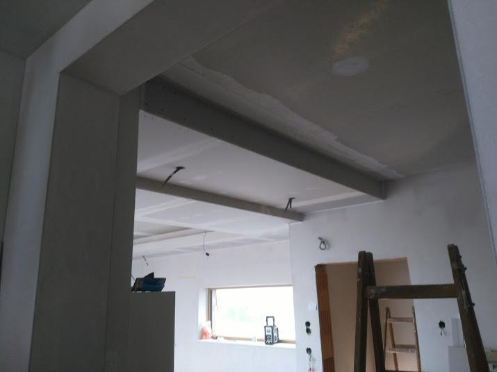

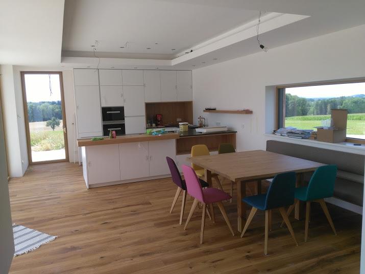

bzgl. abgehängter Decke:
Wenn du im EG Vorhaus die Decke abhängst kannst du auch alle Räume super versorgen. Der einzige Minuspunkt dabei ist halt, dass du dort wo der Überzug ist eine Stufe in der Decke haben wirdst...
Diese kannst aber ganz gut aufpeppen... Ein bisschen abgesetzt ausführen und einen LED Streifen rein für indirektes Licht. Oder eine Spiegelfolie drauf.. Dann siehst sie gar nicht mehr...
Aber mach dir über so was nicht zu viele Gedanken. So eine Kante wird nie jemanden bewusst auffallen. emoji
Wir haben auch eine ähliche Situation... Habens dann auf zweimal abgestuft... Schaut auch ganz gut aus
2018/20180822155491.png
2018/20180822971789.jpg
Oder die Decke als Kranz ausführen. Bietet auch Möglichkeiten. Wir haben So keinen Fenstersturz mehr emoji sieht man aber am Foto nicht...

Ich hab den Teich nochmal etwas verschoben, vor allem dem Flachwasserbereich jetzt in einer Flucht mit dem Schwimmbereich gesetzt:
https://grabenkollektor.waermepumpen-verbrauchsdatenbank.de/trenchplanner.html?id=JbHtuM7SACAAauUNPPv1
EDIT: Hab jetzt aufgrund differierender Aussagen der Nachbarn vorsichtshalber die Bodenbeschaffenheit auf lehmiger Sand geändert. Einer meinte jetzt, das es schon körnig war bei ihrem Aushub (ist aber ca 30J her), Sollte sich aber trotzdem ausgehen mit der Entzugsleistung. Ich versuch demnächst mal eine Probegrabung zu machen.
Der Schwimmbereich könnte noch etwas größer werden, wenn der Flachwasserbereich=Regeneration über dem Kollektor sein darf. Siehst Du da ein Argument dagegen? Somit könnte der Teich so tief sein wie nötig ohne den Kollektor zu gefährden.
Soweit ich mal irgendwo gehört habe, ist ja ein Schwimmteich mit betoniertem Schwimmbereich auch möglich, oder? Also eine Mischung aus Pool und Teich. Gefällt mir eingentlich fast besser als ein kompletter Naturpool.

Wie gesagt ich sehe nicht das Problem darin dass der Kollektor unter dem Teich ist, sonder eher dass du ihn wärend des Teichbaggers beschädigst wenn du zu Nahe dran bist.

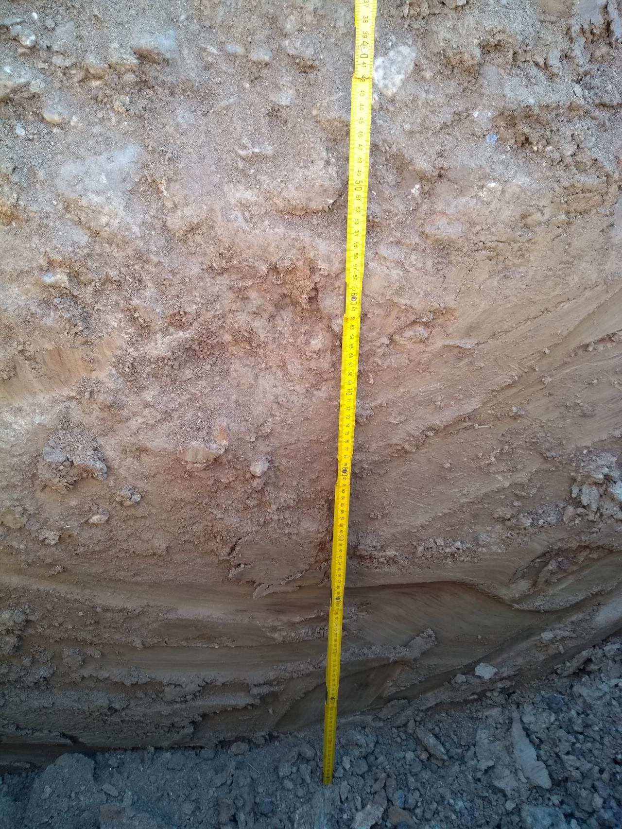

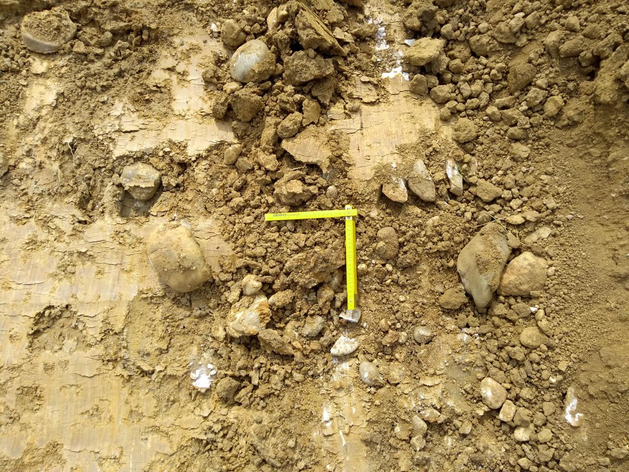

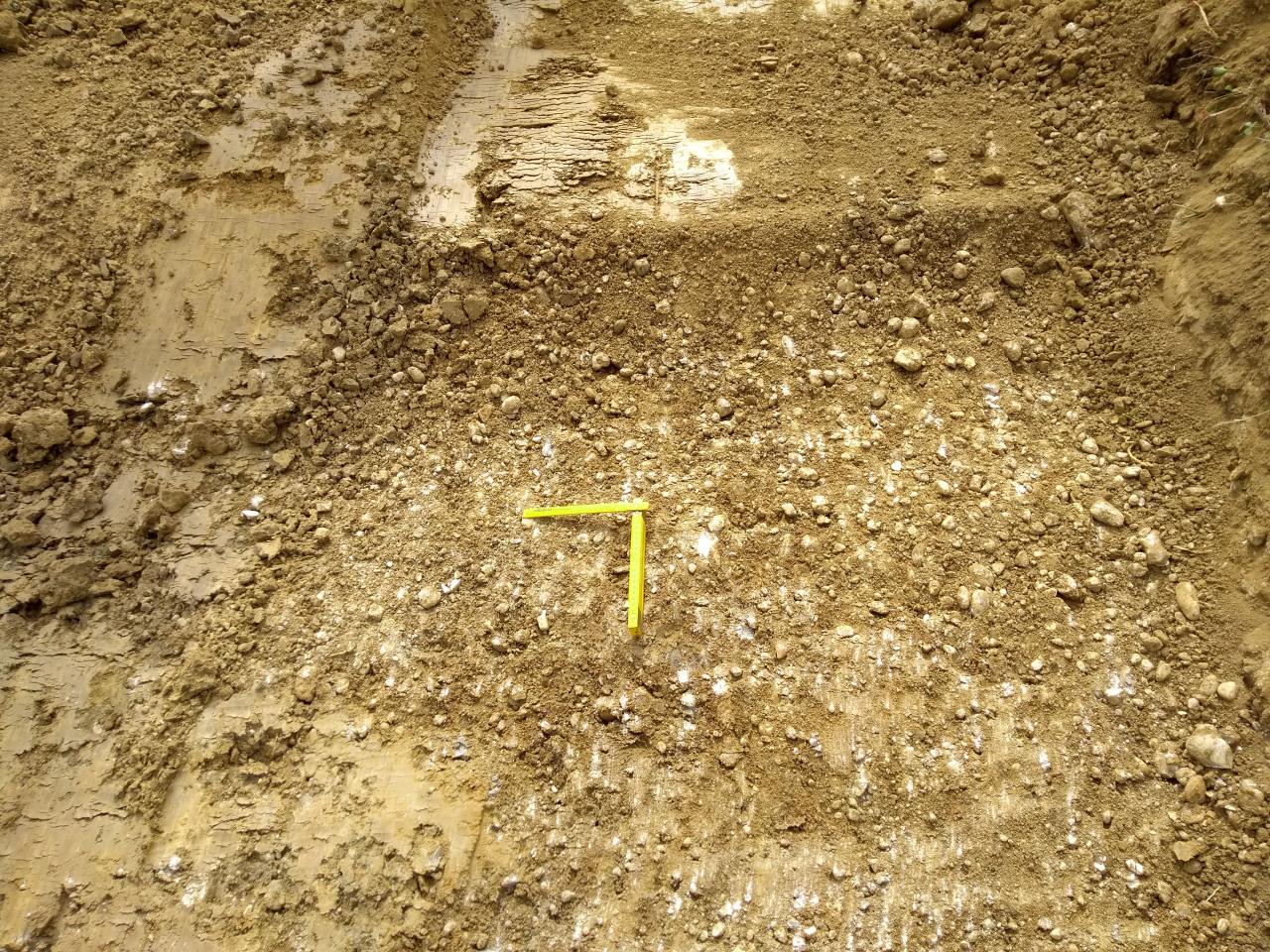

So, inzwischen gibt's eine Probebaggerung bis auf 1,40 runter.
Weiter wollte ich nicht, da der nur der 30er-Löffel drauf war.
Aufbau von oben nach unten:
0-20 cm Humus
20-50cm stellenweise Schottrig, teilweise über faustgroß
ab 50cm sehr bindig, meiner Meinung nach Lehm.
2018/20180909504745.jpg
2018/20180909563589.jpg
2018/20180909917518.jpg
Sollte für den RGK RGK [Ringgrabenkollektor] doch eigentlich super passen, oder?
  •  mike82
9.9.2018  (#12)
Schaut sehr gut aus emoji
Nächstes Thema: Zuleitungen FBH dämmen?
