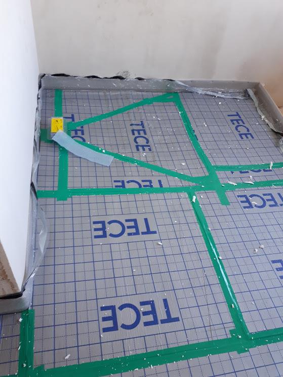

wir haben styroporbeton unter der dusche. der styroporbeton ist auch schon im gefälle verlegt worden. scheint so, als ob unsere estrichfirma das immer schon so machen. der fliesenleger war schon da und hat nicht nachgefragt, ob unterdem estrich styroporbeton ist oder xps. scheint ihm also egal zu sein... |

Danke für eure Rückmeldungen! Ja, für uns war es eigentilch auch kein Problem und die Schüttung ist auch bereits im Gefälle gemacht, nur die Aussage des Fliesenlager hat uns halt verunsichert. Wir haben jedenfalls über diese Schüttung ganz normal Trittschalldämmung verlegt und diese an den Rändern (wo das Gefälle beginnt) abgeschnitten und wieder verklebt und mit dieser Trittschalldämmung ein Trapez nachgebildet, welches dem Gefälle der Schüttung folgt. So sieht das jetzt aus, morgen werden die FBH FBH [Fußbodenheizung] Rohre drauf verlegt. |

ist doch eh am bild erkennbar ;) (der gelbe plastikdeckel) |
Aso, des! Meiner ist von HL und über die gesamte Länge schon fertig verbaut und schon vor dem styroporbeton fixiert und über die gesamte Länge die trittschalldämmung ausgelassen |
Ja, ist im Bild links, oben. Ist von Geberit und befliesbar - wir wollten etwas möglichst "dezentes" ;) Bei einer Rinne über den gesammten Bereich wäre das Gefälle einfacher zu machen gewesen, wir hoffen aber dass es auch damit geht und der Fliesenleger meinte auch dass er da ein schönen Fliesenbild machen kann...bin ich schon gespannt. |
