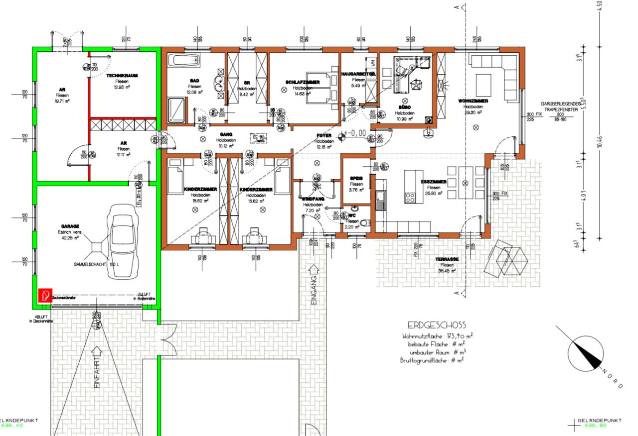

Da mein Mann und ich nicht sehr technikversiert sind und jetzt die genauere Planung unserer Haustechnik ansteht, hoffe ich, dass ihr mir weiterhelfen könntemoji
Unser Grundriss steht soweit fest, es wird ein Bungalow ohne Keller in Holzriegelbauweise, unbebaute Fläche stehen uns noch ca. 900 m2 zur Verfügung:

Wo würdet ihr den Zählerkasten hingeben? Der Installateur meinte im HWR nehme er viel Platz weg und wäre gleich an der Rückwand des Bettes, was nicht unbedingt notwendig ist, wenn es sich vermeiden lässt.
Habt ihr irgendwelche Leitungen schon in der Bodenplatte eingelegt?

Ich würde den Zählerverteiler in die Speis setzen (in die Wand zum Gang) und im Technikraum eine Sub-Verteiler. Da würden sich dann die Kabeln in Grenzen halten was zwischen Garage und Haus laufen müssen (Thema Luftdichtheit etc.).

wurde zwar schon geschrieben, aber ich hab auch euren plan gesehen und hab mir sofort gedacht, der verteiler passt in die 25er wand von der speis (in richtung vorhaus aufgehend).
Ist halbwegs mittig plaziert (kurze Leitungswege>Kosten), und grenzt an keine wohn/schlafräume an.
