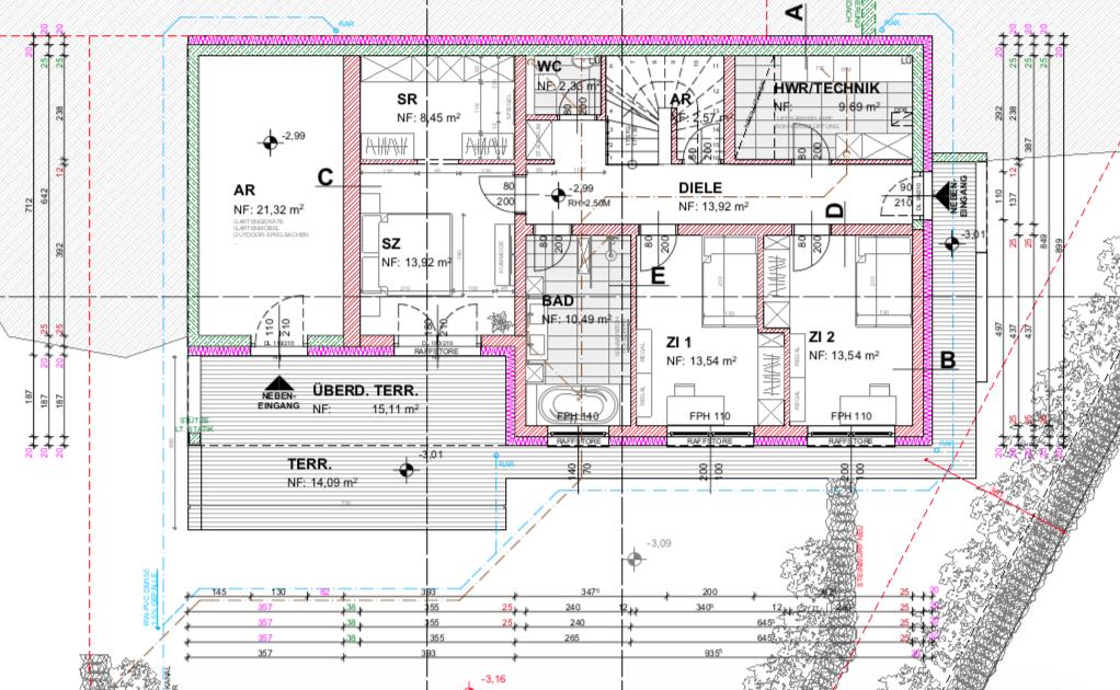

Liebe Community,
der Betreff sagt es ja schon: Wir sind total unschlüssig, ob eine Drainage in unserem Fall Sinn macht bzw. nötig ist und wenn ja, in welcher Art und Weise sie ausgeführt werden sollte, damit sie wirklich ihren Zweck erfüllt. Gleich vorweg, wir haben zu diesem Thema natürlich auch schon ca. 10 fachlich versierte Personen befragt (Bauleiter, Erdbeweger, Bauaufsicht, Nachbarn, etc.)... und wir haben dazu auch ca. 10 verschiedene Meinungen bekommen. Deshalb hoffen wir darauf, dass uns hier vielleicht jemand oder die Mehrheit weiterhelfen kann.
Nun zu meiner Frage: Wir bauen ein ca. 180m2 großes EFH in leichter Hanglage (südlich ausgerichtet) mit Wohnkeller und Erdgeschoss. Der Zugang erfolgt über die Straße nordseitig, hier befindet sich ein Umkehrplatz und über der Straße noch weiter Hanggrundstücke (noch nicht verbaut, aber wird noch). Jedenfalls haben wir die erdberührten Wände in "Dichtbeton"-Weise ausgeführt, mit 20cm XPS Dämmung und zweifacher Bitumen-Spachtelung.
Die Beschaffenheit des Bodens ist kurz gefasst LEHM. Sonst nichts. Manche meinen nun, dass Lehm - gut verdichtet - das Wasser eher fern hält und so sogar "besser" als eine Schotterdrainage wäre (wo man das Wasser quasi "hinleitet" zum Haus), andere wiederum sind da ganz anderer Meinung. Dann noch die Frage, ob Putzschächte zwingend nötig sind (verdreckt das Drainagerohr trotz Vlies wirklich so stark, dass es nach ein paar Jahren "unbrauchbar" wird? Putzt jemand sein Drainagerohr wirklich regelmäßig?)
Und wenn Drainage, wie soll sie ausgeführt sein? 20cm über Bodenplattenoberkante oder doch eher im oberen Bereich (da vll. Oberflächenwasser eher eine Gefahr ist als Wasser von unten?)...
Ihr seht, Fragen über Fragen. Wir freuen uns über jeglichen Input dazu. Danke!

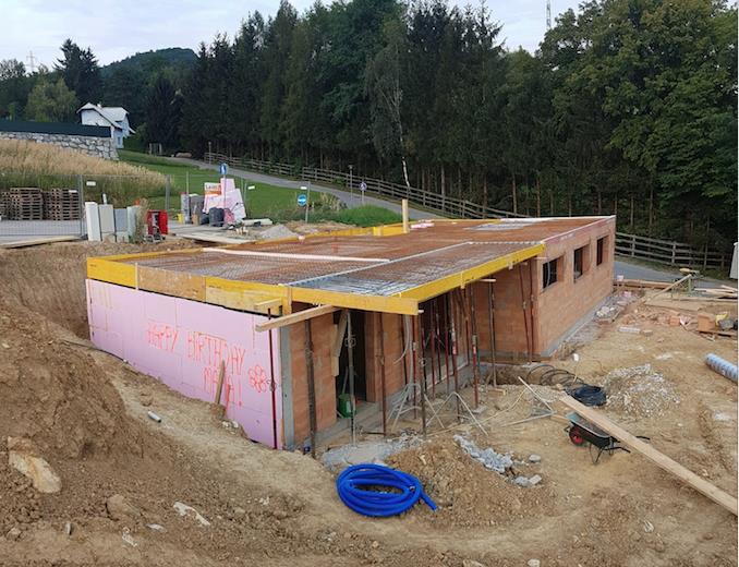

So sieht es aktuell aus: oben die Straße, erdberührte Wände in Dichtbetonausführung mit Bitumenspachtelung und XPS (der Raum ganz westlich ist ein kalter Abstellraum, deswegen weniger starke Dämmung), vorne 25er Ziegel.

Wir haben Hanglage plus Lehm - und wir haben uns für die Drainage samt Spülhochzug entschieden. Der Grund dafür: Der Aushub lässt sich beim Verfüllen nicht so verdichten, dass er wie stehender Lehm komplett dicht macht. Somit kann dort Wasser versickern, welches dann auf Höhe der Fundamentplatte ansteht.
Auch über das Vlies kann diskutiert werden. Wir haben es beim Haus drinnen, bei einem Steinwurf auf Anraten des Baggerfahrers nicht: Angeblich kann das Vlies durch Schlamm undurchlässig werden und muss dann raus. Unser Bauleiter meinte, dass man nur beim Verlegen darauf achten muss, dass es halbwegs trocken ist und nicht in den "Gatsch" kommt.

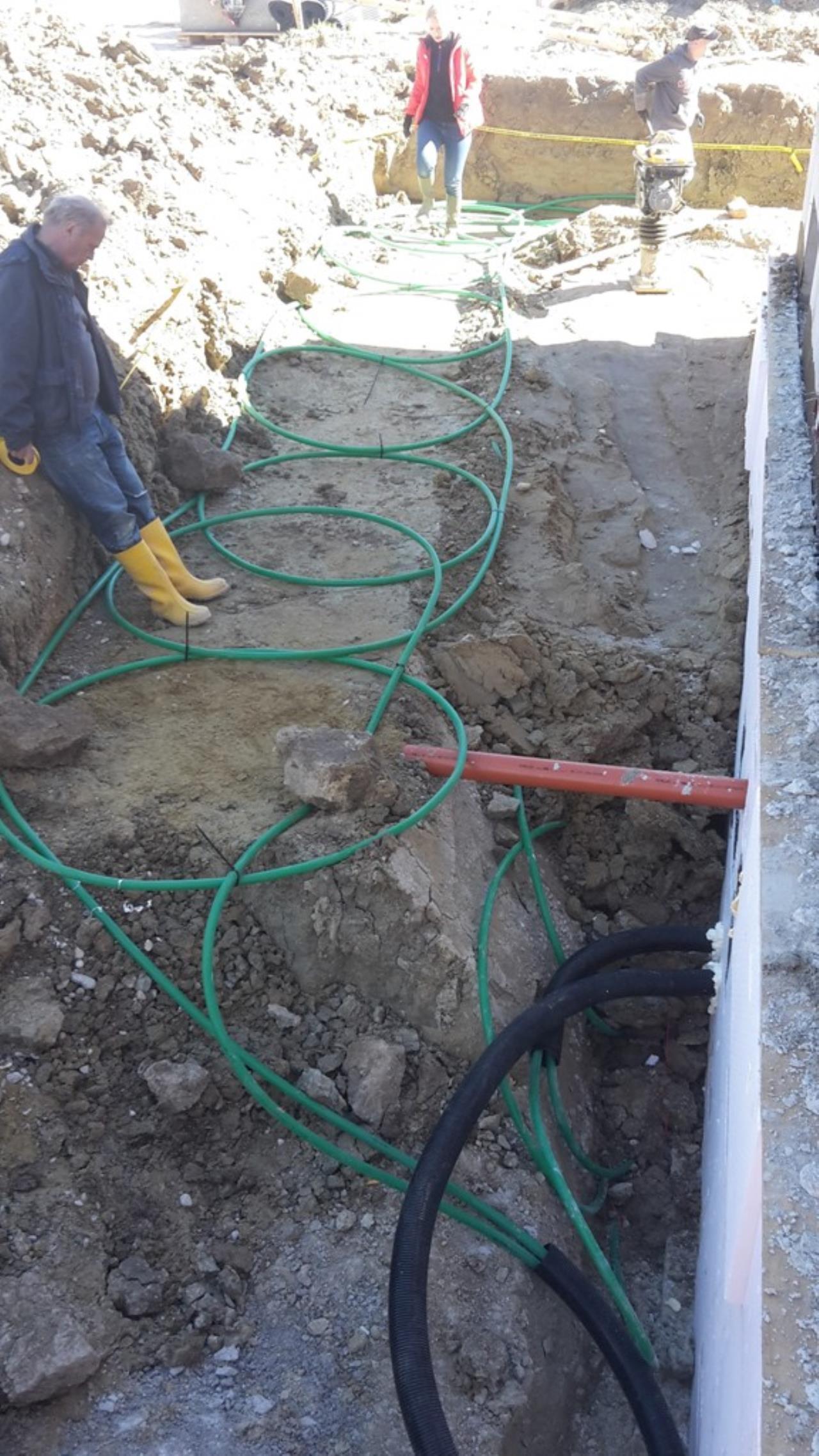

die verfüllung soll mit einem material erfolgen daß puinkto bindigkeit dem aushub enstpricht und ähnlich abdichtet. eine verfüllung mit lehm entlastet also die drainage und verhindert daß extrem viel wasser am bauwerk anstaut...
man kann das auch mit schotter machen, aber dann bitte nicht mit monokorn (rollschotter), sondern mit wandschotter mit guter kornverteilung und mit lageweiser verdichtung.
so sieht das fachgerecht aus...

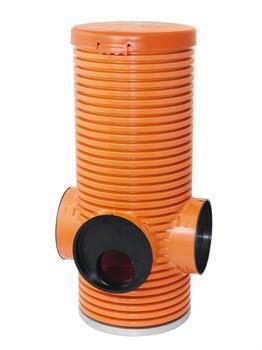

Ally1983 schrieb: Dann noch die Frage, ob Putzschächte zwingend nötig sind...
was ist schon zwingend?
ich habe sie gern eingebaut, weil ich einfach in 10,20,30 jahren eine möglichkeit der kontrolle und reinigung haben will und ganz sicher nicht noch einmal unser haus bis zur grundfeste ausgraben will...

Ally1983 schrieb: Und wenn Drainage, wie soll sie ausgeführt sein? 20cm über Bodenplattenoberkante oder doch eher im oberen Bereich (da vll. Oberflächenwasser eher eine Gefahr ist als Wasser von unten?)...
eine drainage muß natürlich GANZ unten liegen...
es geht dabei ja nicht (nur) um oberflächenwasser, sondern um schichtenwasser um sickerwasser. du kannst dir den boden vorstellen wie lauter horizontale schichten, ähnlich einer lasagne, die alle mehr oder weniger gut wasser durchlassen und mehr oder weniger wasser horizontal führen. wenn so eine schicht völlig sperrt spricht man dort von grundwasser, und das kann schon mal auf 2,3 meter liegen.
oberflächenwasser tritt dann auf wenn von oben mehr runterfällt als der boden aufnehmen kann. aber genau das passiert schicht um schicht im boden. daher gibt es auch den typischen lastfall 'zeitweise anstauendes sickerwasser', und genau dafür baut man drainagen die dieses dann abführen.
du hast sehr gute voraussetzungen dafür, weil du durch die hanglage eine möglichkeit hast das stauwasser aus der drainage abzuführen...

MissT schrieb: Auch über das Vlies kann diskutiert werden. Wir haben es beim Haus drinnen, bei einem Steinwurf auf Anraten des Baggerfahrers nicht...
so schwerwiegende entscheidungen auf anraten des baggerfahrers?
das weglassen ist ein grober fehler.
ohne vlies wird unterbau/hinterfüllung der steinschlichtung ausgespült und feinanteil ausgeschwemmt. diese kann ihre stabilität verlieren. genaus das soll das vlies verhindern, ähnlich dem aufbau bei bewährter erde.
bei meinen schwiegereltern mußte die 4m hohe steinschlichtung nach einigen jahren komplett erneuert werden, weil das vlies fehlte. so drückten die steine immer mehr nach vorne und es wurde zum sanierungsfall.
die renommierte baufirma löste das nach einigen diskussionen auf kulanz und erklärte daß dies ihre erste steinschlichtung gewesen wäre und sie den fachgerechten aufbau mit vlies noch nicht gekannt hätten...
