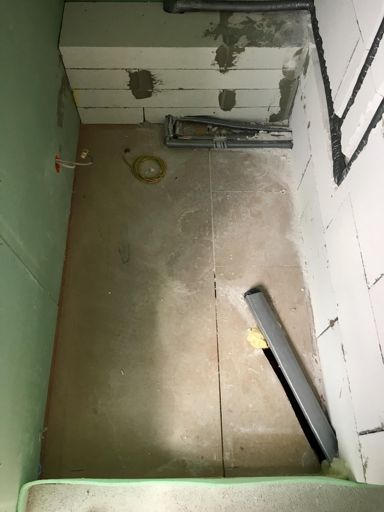

Also wir haben auch ein FTH FTH [Fertigteilhaus]. Wir haben das mit der Ottoflex - Flüssigfolie abgedichtet.
Unabhängig davon ob du eine Duschtasse oder eine geflieste Dusche hast musst du das ordentlich abdichten. Der Vorteil bei der Duschtasse ist halt, dass eventuelle Fehler bei der Abdichtung eher verziehen werden als bei der Gefliesten. Da die Duschtasse - abgesehen vom Wandanschluss (unbedingt ein Wannendichtband verwenden) ja sowieso dicht sein sollte. Es gibt auch für alle Rohrdurchführungen entsprechende Elemente für die Flüssigfolie. https://www.ebay.de/itm/OTTOFLEX-Komplett-Dichtset-7-kg-Flussigfolie-Dusch-Abdichtung-Bad-Dichtband-/321532311337 |
