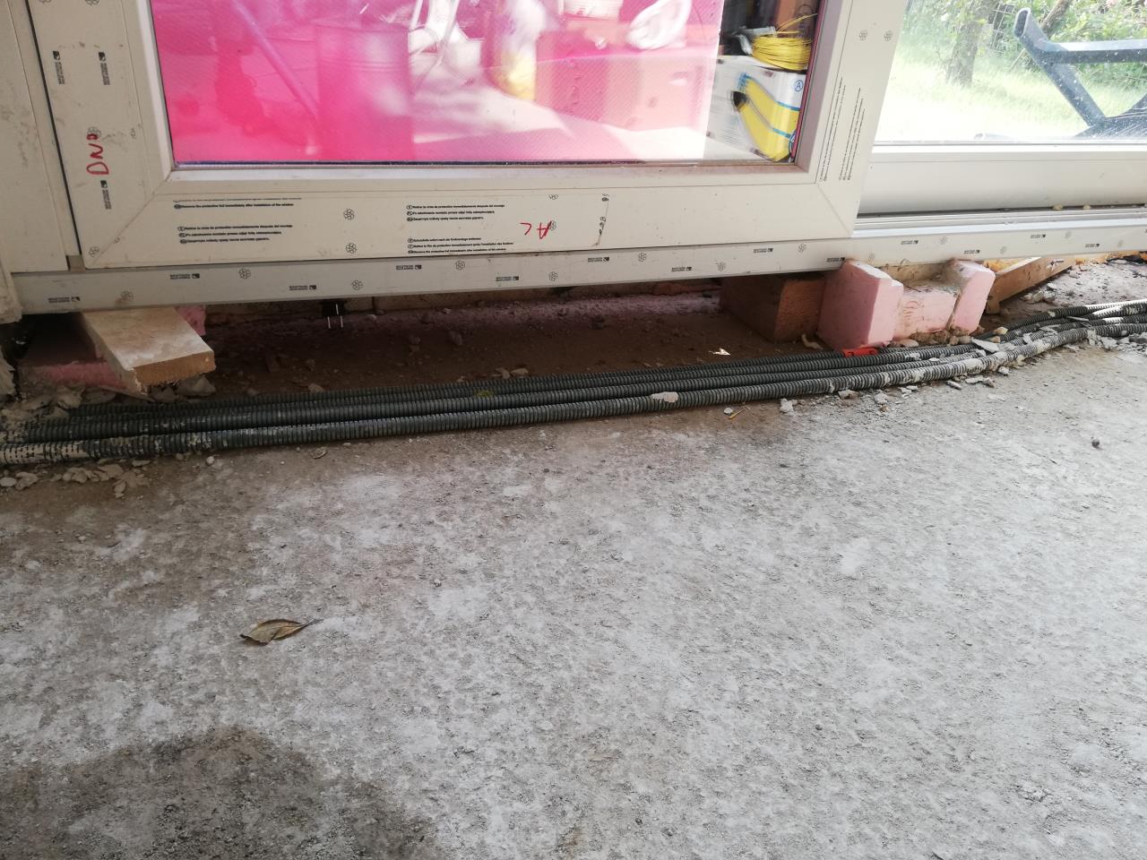

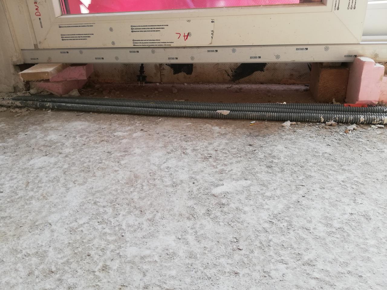

siehe die 2 Fotos. Wir stehen vor dem Problem dass wir nicht wissen wie wir die Sockel unter den Terassentüren herstellen sollen. Der Estrichleger meinte was mit Purenit. Das dürfte man aber sehr schwer bekommen, auch ist hier die max. Stärke 6cm. Wie wäre hier die Vorgangsweise, wie dichte ich hier intelligent ab?
Kann man alternativ XPS nehmen und an der Wetterseite 2-3cm Purenit nehmen? Gibt es Alternative zu Purenit?
Vielen Dank! Liebe Grüße

Normalerweise werden Bodentiefe Elemente mit einem vormontiertem Purenitsockel (5-6cm Breit und Höhe je nach Bodenaufbau) geliefert. Durch die vorab Montage kann auch eine saubere Abdichtung gewährleistet werden.
  •  23dg
27.7.2018  (#4)
Möchte dir nicht zu Nahe treten, aber eine saubere Lösung ist das bei dir nicht. Sämtliche Bodentiefeelemente sollten wie bereits oben geschrieben mit Purenitsockel ausgeführt werden.
Wird ja vor der Montage direkt verschraubt - jetzt im Nachhinein sicher nicht einfach.

Bei uns waren die auch mit Purenitsockel, aber auch beim Vergleichsangebot. Hilft dir jetzt leider nichts mehr ...
Fugenbänder - aber bei deiner Lösung würde ich alles abdichten. Außen darauf achten (falls ihr das gemacht bekommt), dass da auch vernünftig abgedichtet wird. Innen tät ich ein Dichtband (das auf Fenster und Purenit liegt mit was 2komponentigem aufspachteln [auf jeden Fall 2x spachteln] - z.B. Ardex 8 + 9 [das verwendet man auch zum Abdichten für Duschen, Terrassen etc.) und unten und seitlich mit den Fensterdichtbändern. Wahrscheinlich ist das aber die Maximallösung ... Am besten im Fachmarkt beraten lassen oder jemanden von eurer Baustelle, der davon Ahnung hat, ausfragen. Gutes Gelingen!

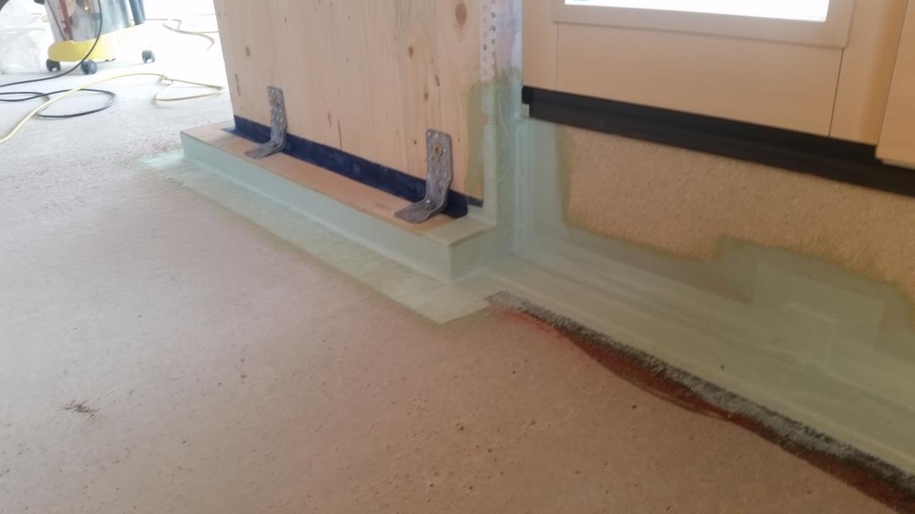

So habe ich die Anschlussfuge vom Purenit zu Holz bzw. Beton an der Innenseite abgedichtet.
Außen werde ich 2K Bitumenmasse verwenden!
2018/20180728772626.jpg
Das Purenit wurde vor der Montage des Elementes am Element fixiert!
Dürfte bei Dir jetzt schwierig werden, aber nicht unmöglich!
