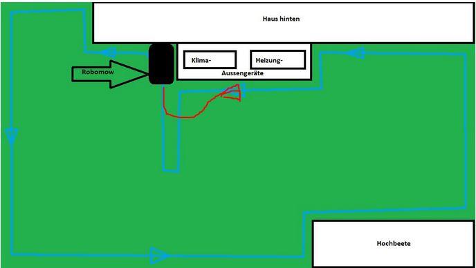

Die letzten Tage haben wir unserern Garten fit für den Robomow RC 308u gemacht.
Randsteine gesetzt, Kabel nach Anleitung verlegt und jetzt geht es darum, wo wir unsere Basisstation platzieren.
Der Robomow ist ja ein Mäher, der am Begrenzungsdraht nach Hause fährt und keinen Suchdraht verwendet.
Wir hätten uns folgenden Platz ausgesucht (Hinterm Haus neben unseren Split-Außengeräten)
So sieht es in etwa aus:
2018/20180718618404.png
Ist das so korrekt? Im Moment checkt er noch nicht wirklich dass er da reinzufahren hat.
Geht das überhaupt in dieser Ecke oder müssen wir die Station anders aufstellen?
Oder müssten die Einfahrtskabel schon 1-3m vor der Einfahrt direkt übereinander liegen (verdrahtet sein)
Für jeden Tipp bin ich/sind wir dankbar ;)

18.7.2018  (#3)
holzfan15 schrieb: Im Moment checkt er noch nicht wirklich dass er da reinzufahren hat.
Was macht er denn sonst (fälschlicherweise)?
Kann zwar nur mit WORX Landroind erfahrung dienen, aber so unterschiedlich werden die schion net sein... emoji
eventuell hilfts, den haken bissl runder anzufahren...

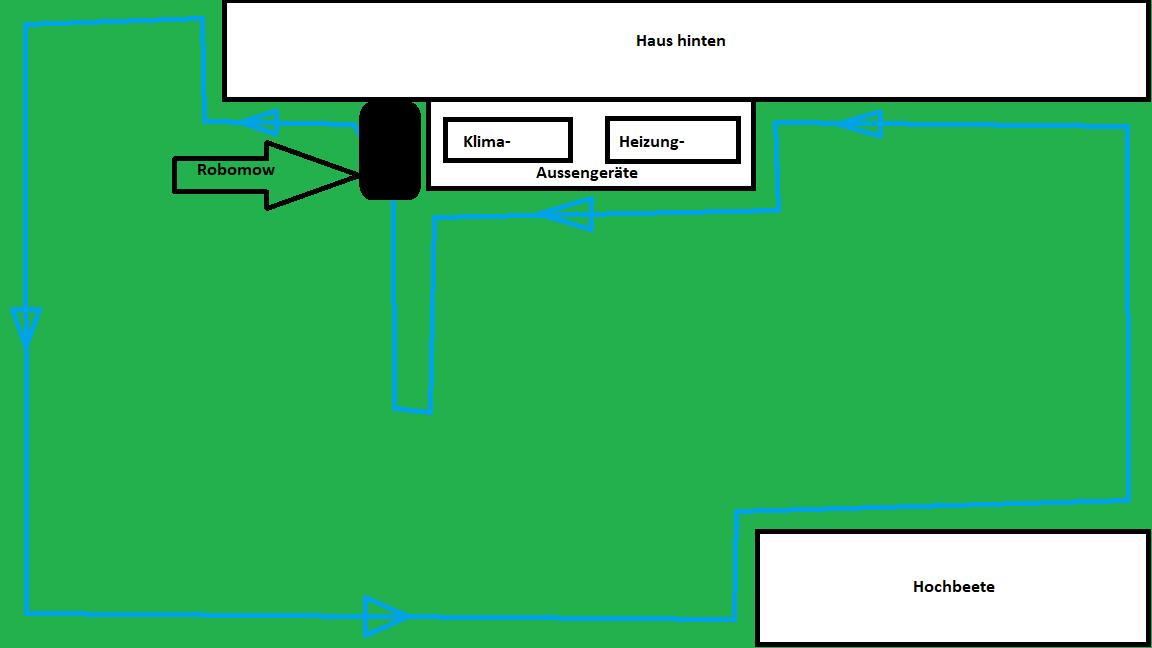

30.8.2018  (#4)
Hello Wolfgang!
Sorry für die sehr späte Rückmeldung! Inzwischen tut er schon brav, aber so wie wir es auch gezeichnet haben.
Bei der Umsetzung war ursprünglich ein Draht nicht sauber angeschlossen.
Doch jetzt glänzt unser Robomow mit Faulheit - Er verlässt seine Station nicht mehr automatisch.
An alle die sich so einen HElfer zulegen wollen, habt Geduld - Es dauert bis alles so läuft, wie man sich das vorstellt, oder man hat einfach Glück gehabt, wenn es auf Anhieb so funktioniert ;)
