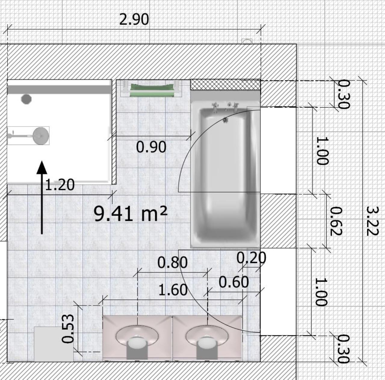

kommende Woche kommt der Styroporbeton und neben Dusche haben wir auch eine Badewanne im EG Bad.
2018/20180717407342.jpg
Wir haben uns für diese Badewanne entschieden, weil man gut drinnen liegen kann: https://www.megabad.com/hersteller-hoesch-badewannen-rechteckbadewannen-spectra-180-a-36577.htm (Amaturen sind an der Ostseite unter dem Fenster, nicht auf der Nordseite)
Die Badewanne soll direkt auf die Rohbaudecke gestellt werden, damit Höhe des Bodens und Höhe "innerhalb" der Badewanne gleich sind. Auf der Nordseite möchten wir 10cm Abstand von der Wand, damit man dort Platz hat, um sich mit dem Kopf anzulehnen, ev. auch noch einen schmalen, wasserfesten Polster hinlegen kann. Das würden wir später mit Ytong aufmauern.
Ansonsten möchten wir gerne einen Wannenträger, dieser hier sollte passen: https://www.megabad.com/hersteller-poresta-systems-hoesch-wannentraeger-spectra-a-72077.htm
Leider wird dieser wohl nicht mehr rechtzeitig ankommen, daher müssen wir den Bereich der Badewanne vor dem Styroporbeton abschalen.
Die Frage ist jetzt: Wie groß abschalen?
Die Badewanne ist 180x80cm. Dahinter die 10cm Kopfablage, also 190cm Länge.
In das ausgelassene Loch soll man lt. Beschreibung noch einen Randdämmstreifen reingeben, also auch noch mind. 1cm bzw. Sicherheitshalber wohl etwas Platz lassen, damit der Wannenträger dann sicher reinpasst =>Ich würde also 195x85cm abschalen
Ist das ein Problem, wenn dann zwischen Wannenträger und Styroporbeton zu viel Platz ist? Ggf. würde ich dort dann in Richtung Wannenträger noch 1cm XPS reingeben und den schmalen Rand mit normalem Beton auffüllen.
Oben drüber kommt dann FBH FBH [Fußbodenheizung] und schwimmend verlegter Fliesestrich, ist also nicht mit dieser Unterkonstruktion verbunden - also bezüglich Rissen kein Problem sein.
Was meint ihr dazu? Welche Maße sollte die Abschalung hier haben?

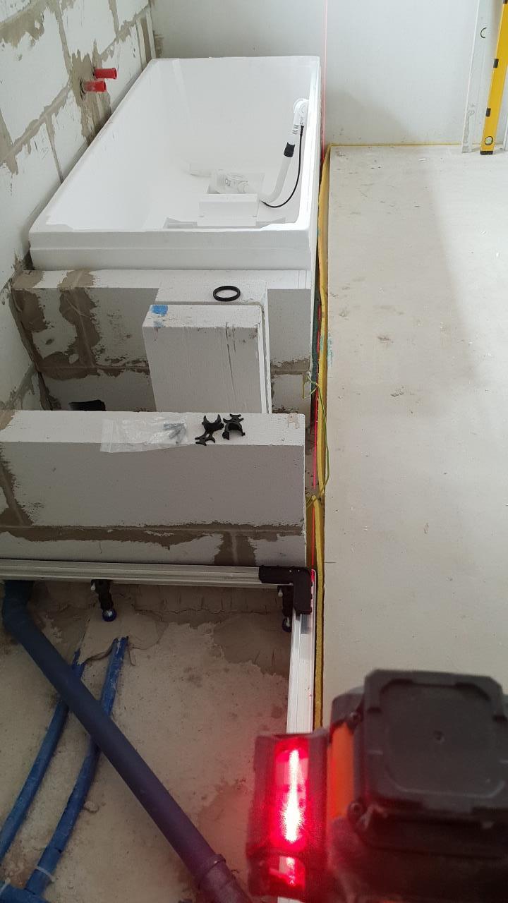

Ich hab das Badewannenmaß + 2-3cm abgeschalt und das war schon leicht zu viel da der Wannenträger ja nicht 80cm breit ist sondern nur ~75. Also hast du dann schon 7,5cm Luft wenn du 85cm abschalst - theoretisch.  Das hab ich damals auch nicht bedacht emoji
2018/20180718514291.jpg
Achja, würds beim nächsten mal nicht mehr mit einem Wannenträger machen:
- Höhe ist schwierig/aufwendig einzustellen - hab hier mit Nivelliermasse gearbeitet
- Wannenträger hat sich auf der längs Seite leicht nach innen gebogen obwohl alles lt. Beschreibung montiert wurde
- teuer im Vergleich zu Ytong/Wannenfüße
...bin aber auch kein Profi...die machens sicher viel besser... emoji

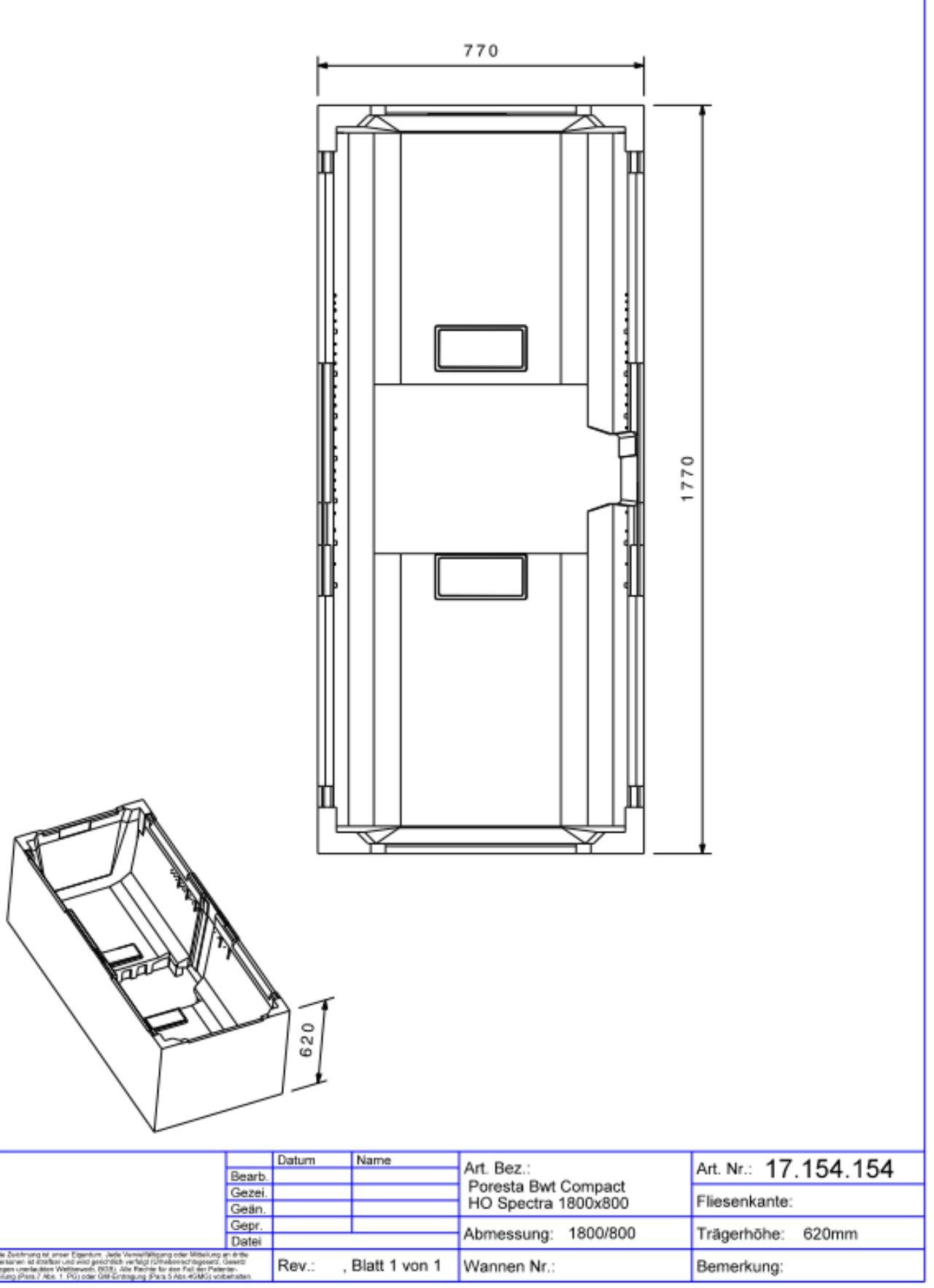

Hier noch ein Bild inkl. Bemaßung des 180x80 Wannenträgers, falls das mal jemand brauchen kann:
2018/20180718373779.png
