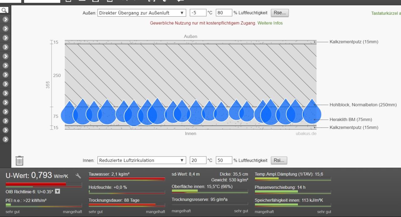

Danke für die bisherigen Infos. Das Haus wurde mit einem grauen 25er Ziegel gebaut und einer 10cm Innendämmung versehen, dürfte Heraklit sein.

ChrisVo schrieb: 10cm Innendämmung versehen, dürfte Heraklit sein
naja, Heraklith würde ich nicht als Dämmung  bezeichnen, eher als Putzträger.
Im Forum gibt es ja ein paar Leute, die saniert haben, bzw. sanieren. Evtl. meldet sich ja da noch mal jemand. Ich würde drüber nachdenken innen das Herklith rauszunehmen, das bringt Platz und der Schalstein + Putz als innerste Schicht Speichermasse.

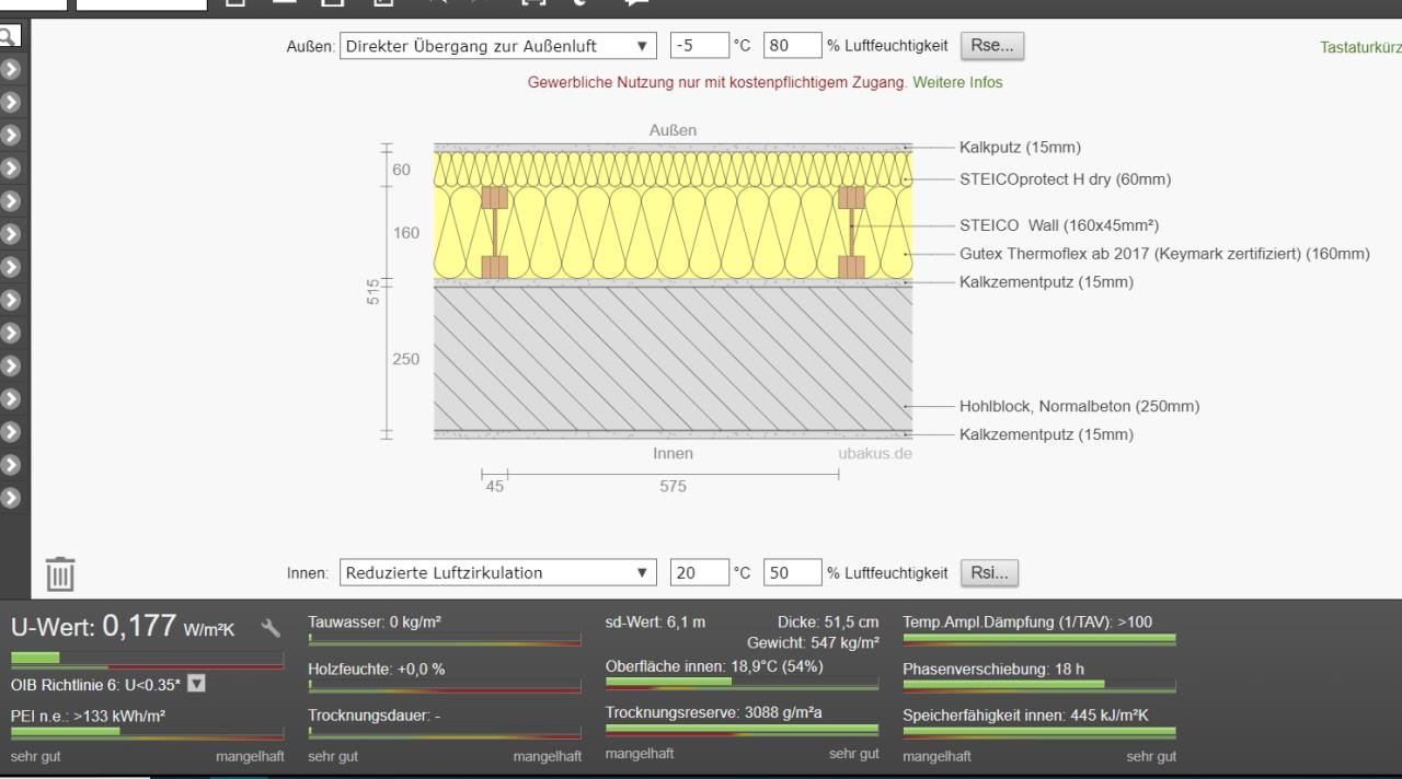

Außen wir vorher beschrieben einen Holzständer zur Dämmung und als Putzträger oder mit vorgehangener Holzschalung als Fassade nutzen. Dann hast du einen diffusionsoffenen und je nach Stärke auch gut gedämmten Aufbau.
guter Ansprechpartener hier wäre @antema (der macht das auch professionell und besorgt auch günstig Materialien)
